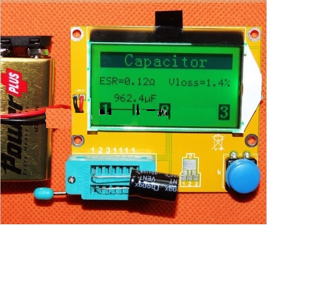

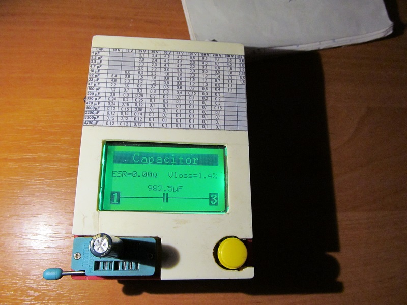

Прибор для проверки кондёров есть , на фото ( только в коробочке ) .
Кто , что думает - какие мои дальнейшие действия ?
ЕСР метр.jpg [ 102.34 КБ | Просмотров: 4935 ]

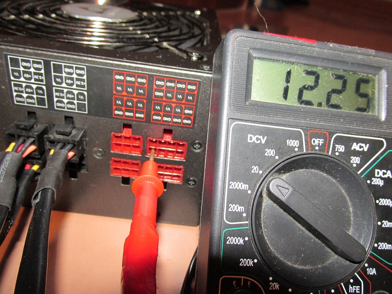

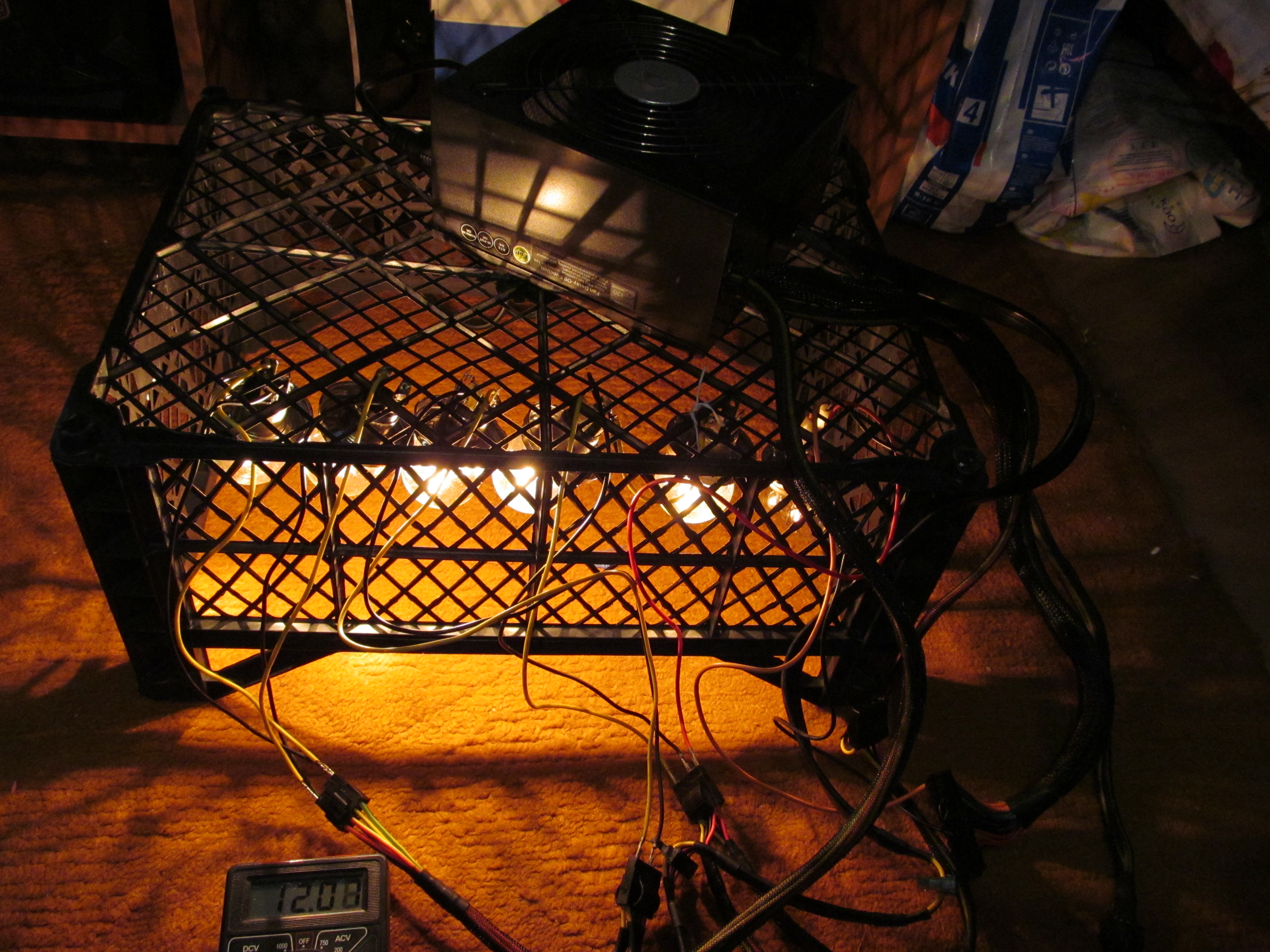

Немножко неправильно написал ,нагружал дежурку лампой 12 вольт 50 ватт -
это где то 1 - 2 ампера , этого достаточно для проверки дежурки .

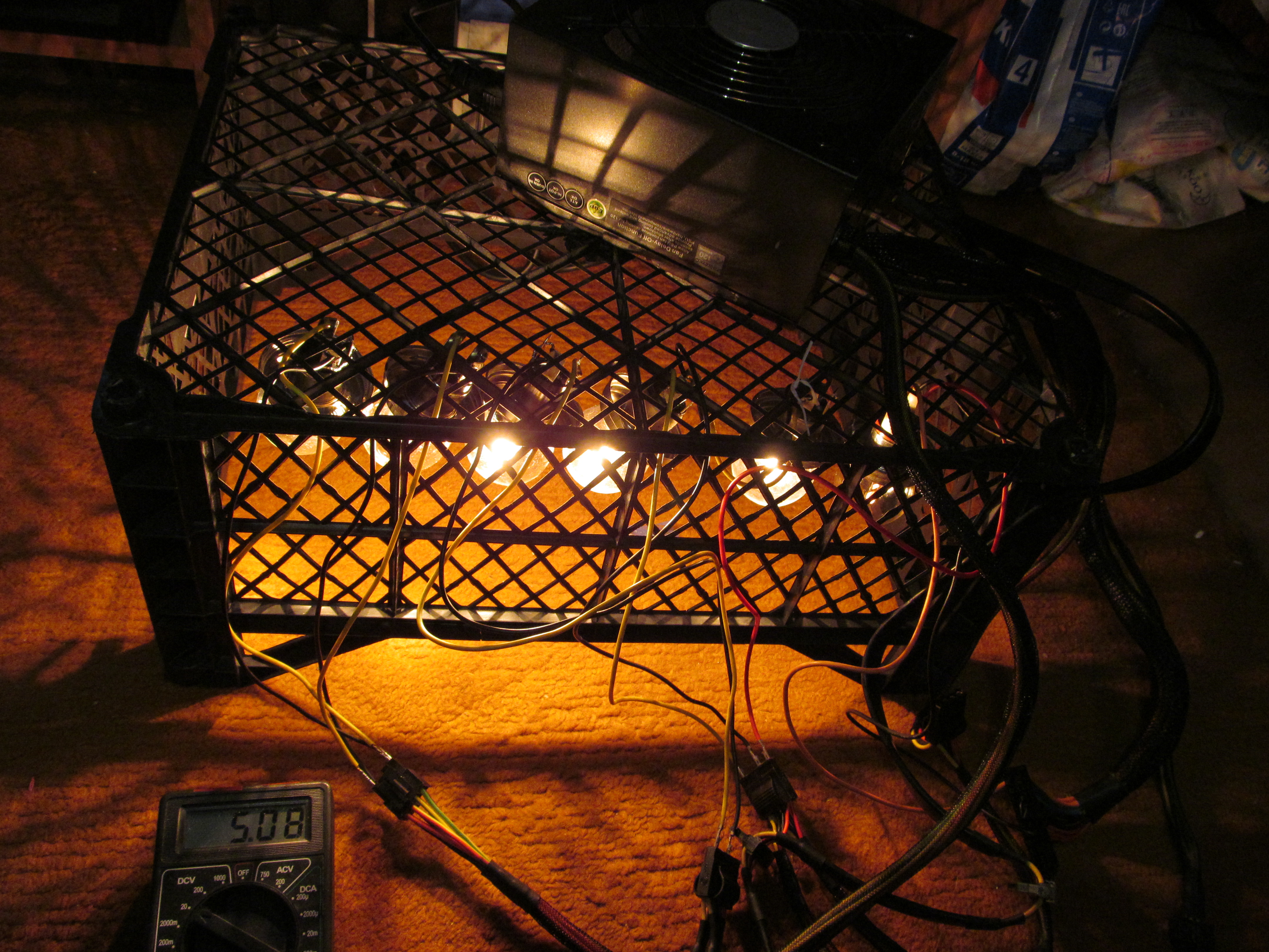

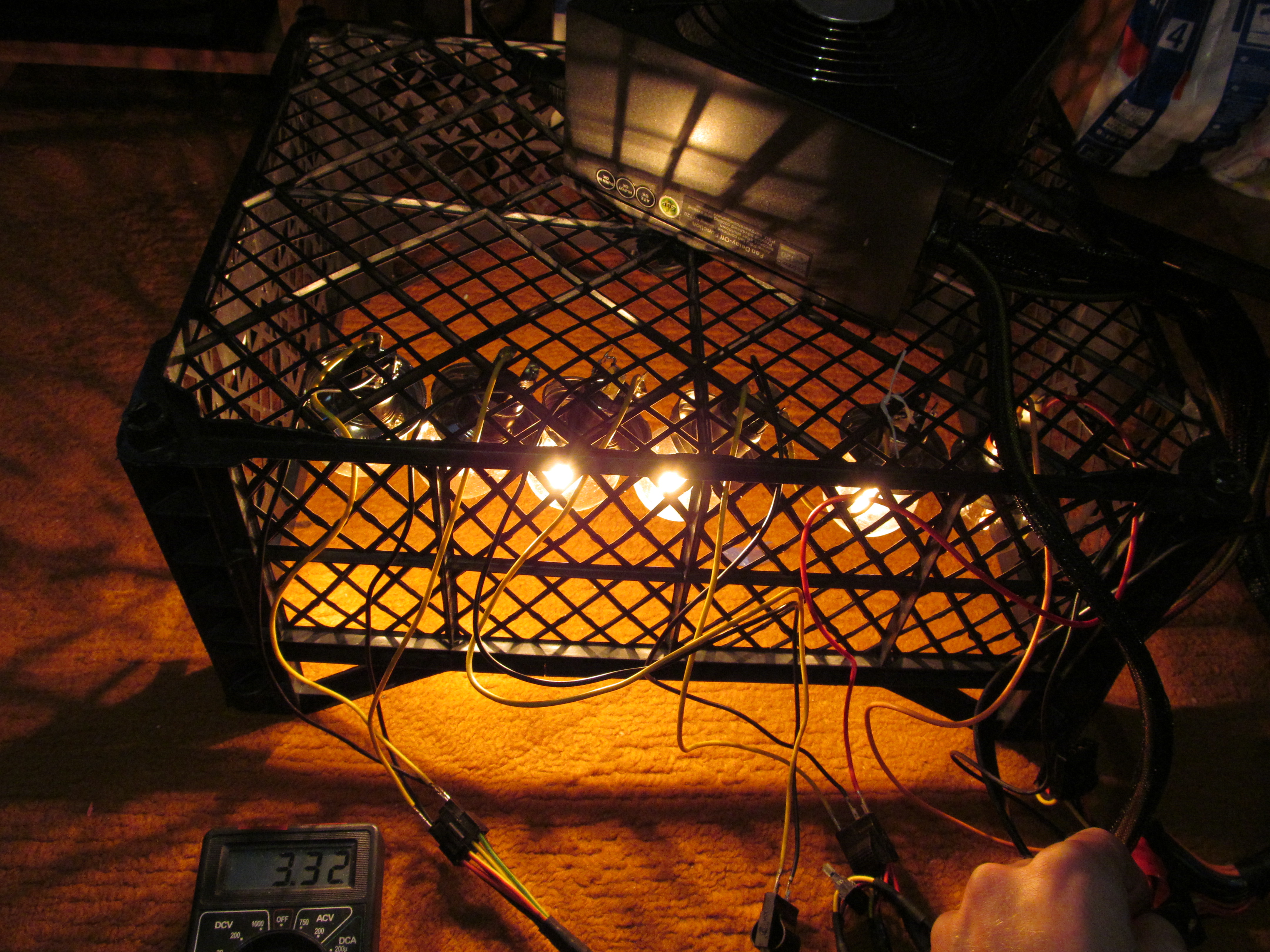

Сегодня производил испытания ( вопросов по работе к блоку питания нет)
Нагрузил автомобильными лампами :
12 вольтовую линию 300 ватт ( распределил равномерно нагрузку по всем 4ём линиям)
5 вольтовую линию 50 ватт
3,3 вольовую линию 50 ватт
Замкнул зелёную с чёрным , блок питания запустился и работал без замечаний .
Напряжения при загрузке (Жёлтый 12,07 вольт ,красный 5,08 вольт, оранжевый 3,32 вольта ,
синий -12,2 вольта, сиреневый 5,06 вольта , серый 5,06 вольта .
Теперь вопрос , как совместить материнку с блоком питания ( кто сталкивался с
несовместимостью ?) .
IMG_1954.JPG [ 3.4 МБ | Просмотров: 4869 ]
IMG_1953.JPG [ 3.41 МБ | Просмотров: 4869 ]
IMG_1952.JPG [ 3.19 МБ | Просмотров: 4869 ]

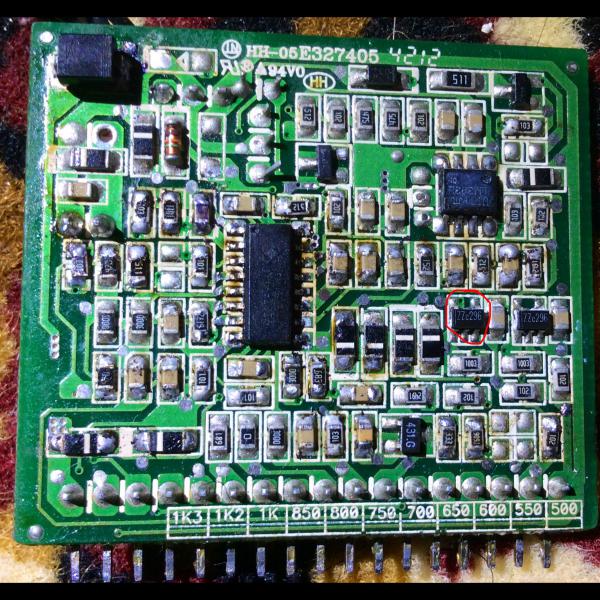

Регистрация: 11.12.2015
Я наверно понял в чём причина .
Получается сигнал на сером проводе появляется , не через 300 миллисекунд , а позже или раньше ,
и тут два выхода или отсоединять серый провод и через резистор 4,7 ком цеплять на дежурку или
+5 вольт идобавить кондёр 470 микрофарад - минус к минусу , а плюс к резистору , тогда
сигнал будет появляться чётко через 300 миллисекунд . Или покапать плату Супервизора
(отдельная платка - внизу выложил фото похожее но это не моя плата, она взята с инета ,
это такая у меня стоит ) Что в ней копать - кто в этом направлении работал , подскажите ,
какой кондёр или резюк подбирать , что бы изменить время появления сигнала ?
Вот внизу с инета скачал :
(Если высыхает конденсатор в блоке, формирующий задержку появления сигнала павер гуд относительно 5 вольт, то мамку можно и не запустить. По стандарту сигнал ПГ должен появиться не ранее, чем через 300 милисекунд после установления номинального значения +5 вольт. Когда-то нарвался на партию новых корпусов, у которых задержка была всего около 50 мс, так несколько мамок на всех этих блоках не удалось запустить. Устранилось только заменой кондеров. На мамках в схеме сброса есть своя задержка для предотвращения ложных срабатываний от помех при неустановившемся питании. Она эта схемка тоже контролирует +5, и блокирует срабатывание схемы системного сброса по сигналу ПГ. А для формирования этого сброса нужен именно фронт сигнала ПГ. Хотя у разных производителей могут быть (и есть) свои нюансы)...
Комментарий к файлу: Это не моя плата , но она один в один с моей
image_11.jpg [ 107.58 КБ | Просмотров: 4841 ]
FX8300 | Asus M5A97 R2 | GTX 550 ti | 8 Gb DDR3 | SSD Kingston HyperX Fury 120GB | Chieftec 850W |
Регистрация: 10.10.2006
Откуда: Питер
Фото: 132
Всегда, когда видел невыдачу сигнала PG, мат плата запускалась, вентиляторы вращались, но картинки не было, POST не завершался.
БП старый уже, смотри в первую очередь на то, что дохнет от старости (сохнущие конденсаторы!), а не ищи вселенские заговоры.

1.Сначала начал , проверять кондёры , выпаял три штуки , проверил , а они лучше чем
с магазина ( на фото видно ) , впаял их обратно и не стал этим заниматься , за два года
не чего кондёрам не будет , тем более стоят хорошие Теапо ( ещё и зашунтированные керамикой).

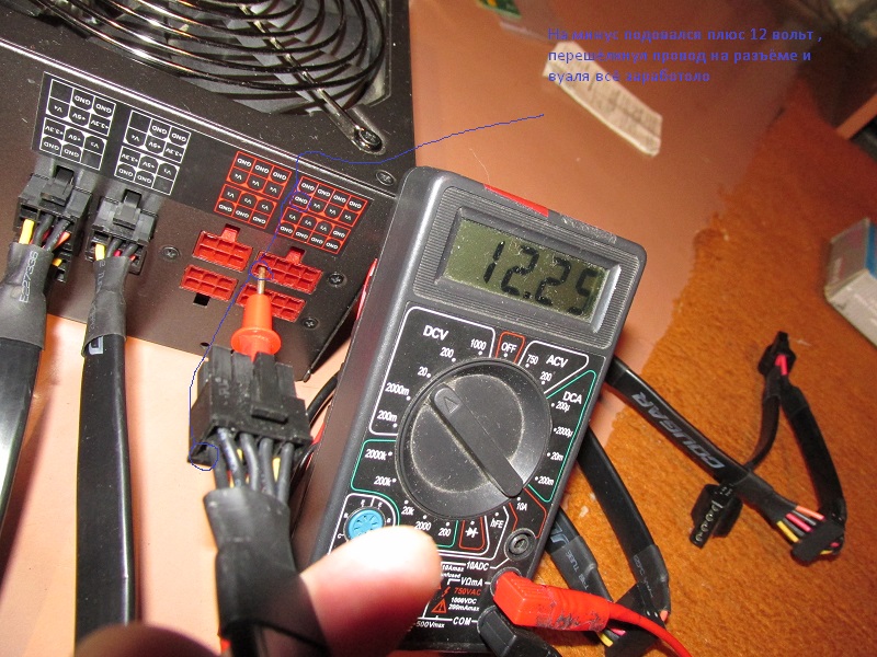

6. Начал размышлять в чём причина , и тут пришла идея , а дайка я замеряю напряжения ,
на проводах питания видеокарты , вот тут и вся разгадка - смотрите фото ,
вот и видеокарта навернулась .

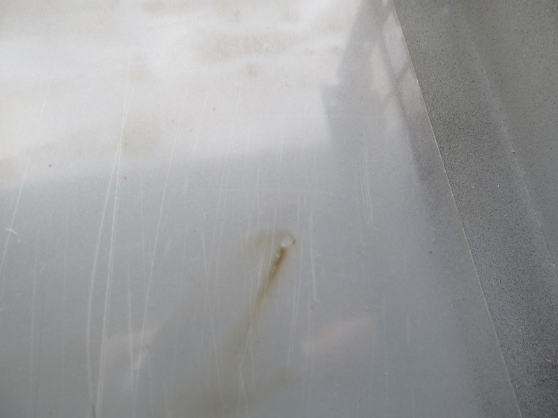

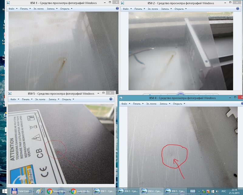

7 Забыл написать , ещё напильником подработал заводскую пайку ( смотрите фото )

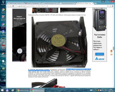

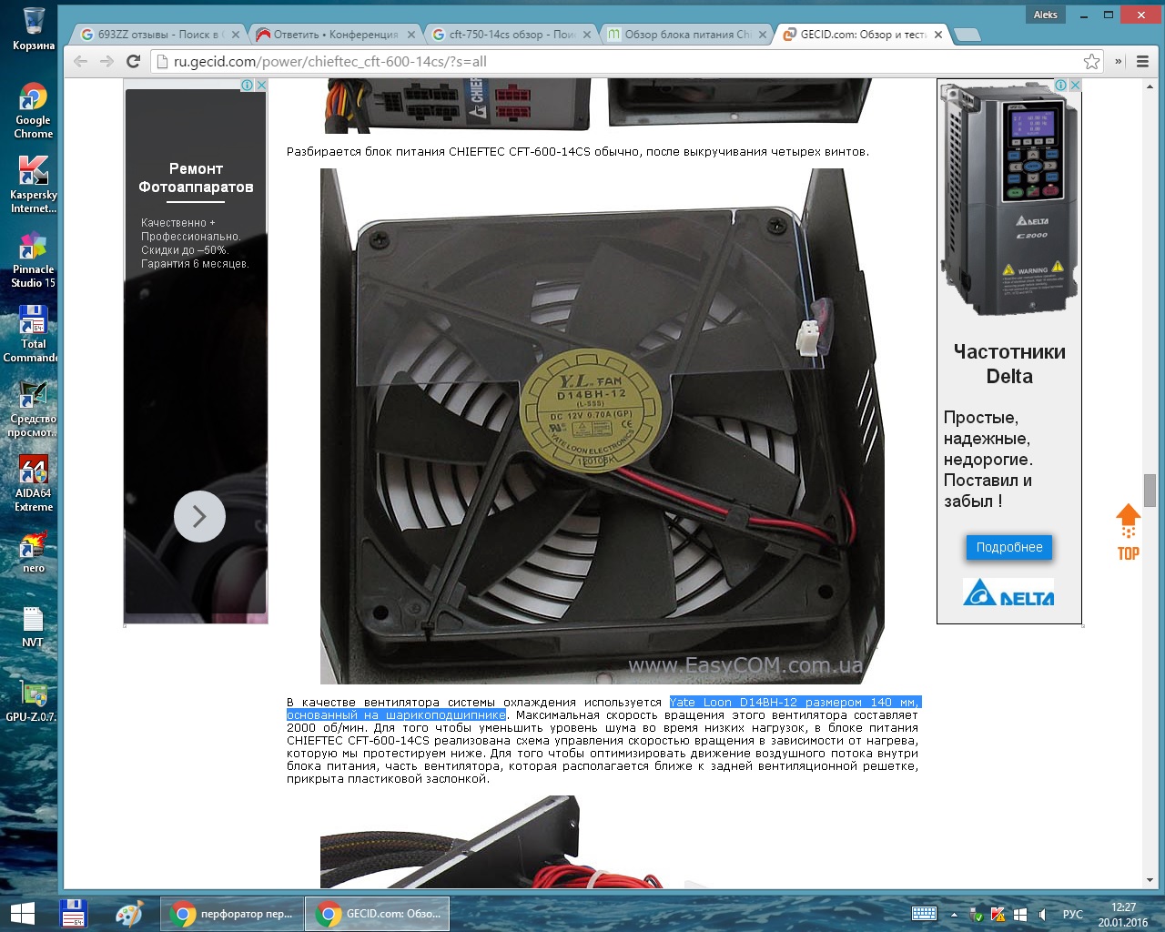

Всем привет, у меня трудится вот такой старичок - cft-750-14cs, служит верой и правдой, но вентилятор стал сдавать, посоветуйте на что поменять потише и производительней.
086/386 Celeron 400/600 P3 550/1200 AMD K-600/K-750/Duron 900/Athlon/1600+/2400+/64 3000+/FX-60 Phenom 2 x3 720BE/x6 1055T i5 3550/4570/4590 i7 4770S
Регистрация: 12.03.2007
Откуда: C.-Петербург
Одновременно - не бывает.
Вообще, см. сюда: Замена вентилятора в БП (FAQ на 1-й странице)
Регистрация: 27.04.2010
Master2007
Выбор там небольшой 140... видимо давно не дополняли вентили сюда
Waramagedon
Так Вы напишите туда - может, еще подскажут.
Master2007
Нашел последнее тестирование 140мм там по таблице надо поискать. Как раз и может подскажу чем дополнить.
Поменяй в нём подшипники и решение всей проблемы , дешевле обойдётся и
лет на пять забудешь (ставь хорошие подшипники)
Кто чем смазывает оси и подшипники вертушек?
вот тут размеры есть и фото подшипников я выкладывал - почитай.
Сколько вентилятор лет прослужил ?
750 удалить.jpg [ 338.4 КБ | Просмотров: 4288 ]
