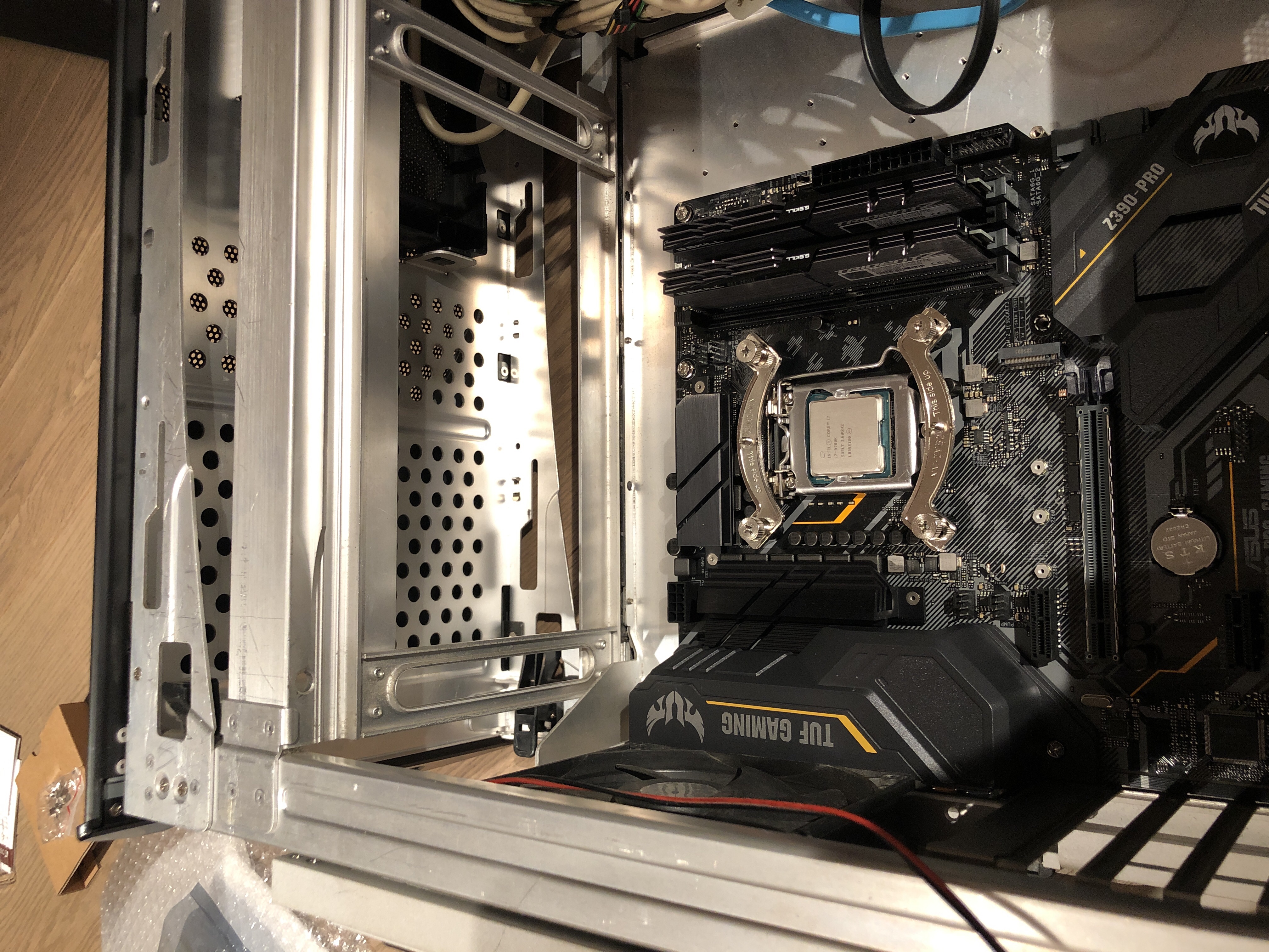

Регистрация: 29.11.2018
Всем привет! Помогите, застрял на этапе.
Термалтейк гранд 750 гранд ргб
Расположение в корпусе- верхнее
Кулер будет ноктуа NH d15
В FAQ я так понимаю речь идёт только про корпуса, где бп расположен снизу
Как его лучше установить ?? Вентилятором вверх или вниз ?
Спасибо :oops:
image.jpg [ 3.01 МБ | Просмотров: 1032 ]
