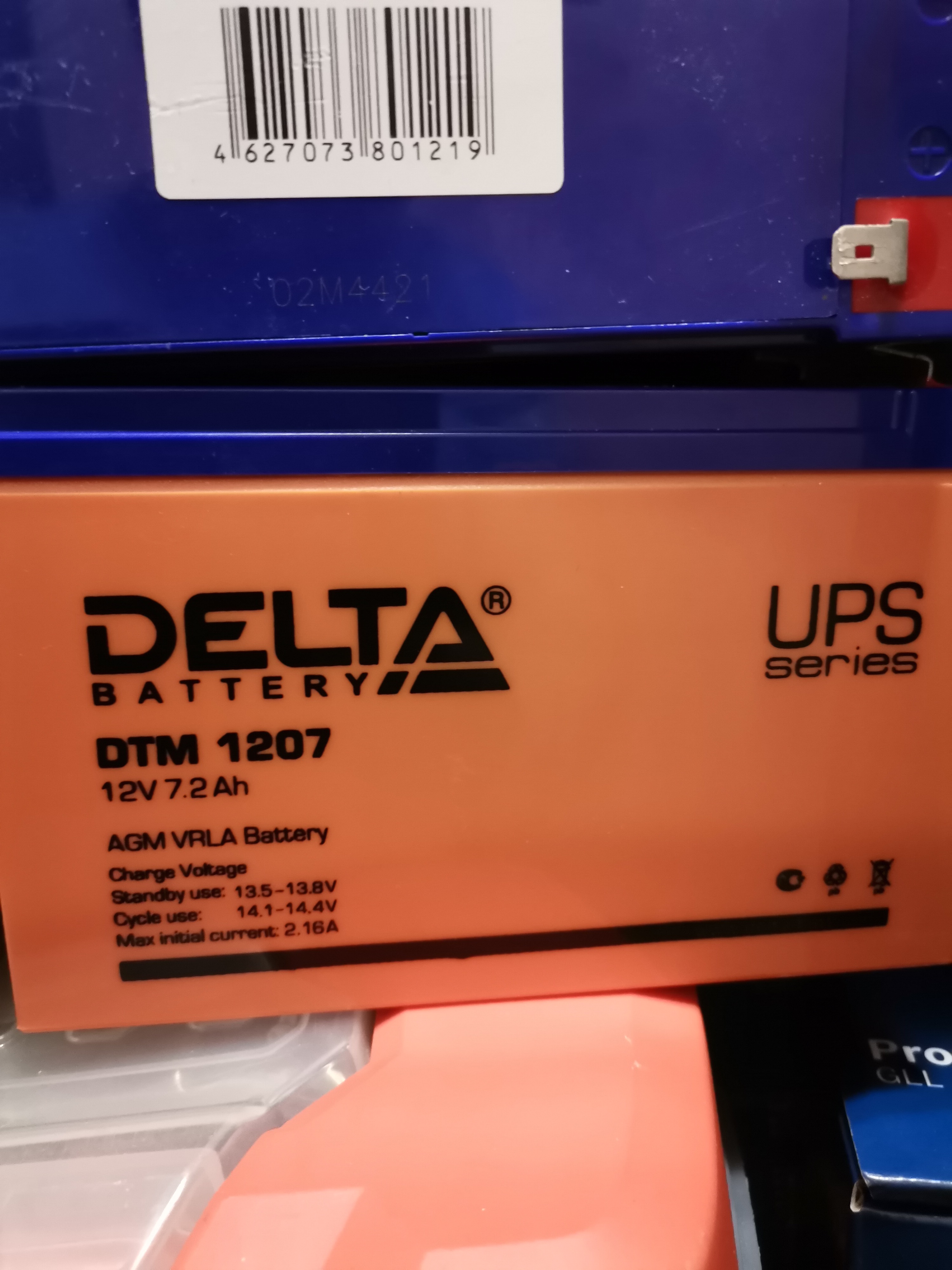

Регистрация: 11.07.2007
Приветствую всех участников форума!!!
ребят подскажите пожалуйста какая батареи 12в и емкостью 7.2ач "нормальные " ? а то купил Дельту даже год не отходили
спасибо!
Регистрация: 04.04.2017
mendex55 Yuasa, BB-Battery. Важно еще чтоб свежие были
спасибо большое!!!!!
Кстати, дельта хотя и паршивые батарейки, но меньше года как то совсем печально. Надо бы на всякий случай проверить, как работает зарядное устройство на ИБП (не превышается ли 13.8В) и не греется ли батарея от трансформатора
Регистрация: 05.07.2014
Откуда: - от туда!
Фото: 22
Дельту лучше избегать . А так присоединюсь BB-Battery Yuasa .
Всем большое спасибо за ответы!!!!
ИБП у меня Powercom IMPERIAL IMD-1025AP , купил Yuasa полет отличный , вытащил Дельту, померил мультиметром напруга 12.8 на обоих , но заряд не держит, очень быстро разряжается , в ИБП даже минуты не хватало , при том, что сами батареи даже год не отходили
Дельта была такая как на фото
IMG_20220122_201659.jpg [ 1.24 МБ | Просмотров: 557 ]
на лицо прекрасные, ужасные внутри...
Откуда: - от туда!
Фото: 22
mendex55 Вам еще повезло , у вас (судя по приведенной модели упса) две батарейки .
Я как то картридж RBC43 зарядил этим дерьмом под названием DELTA , а в нём 8 банок .
Не год конечно , но не долго "музыка играла". Терь только BB-Battery !
