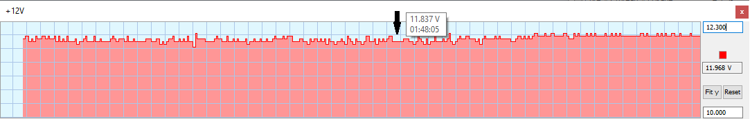

Доброго времени суток всем.
Интересует то нормально ли себя ведёт блок питания или всё же лучше его заменить.
Прикрепил скриншот из HWINFO графика по 12 вольтам(датчик на материнке). График записывался специально когда запускал Overwatch.(без вертикалки с лимитом на 180 fps)
12v Overwatch
12v_graph_overwatch.png [ 8.97 КБ | Просмотров: 1484 ]
По графику получается было максимальное падение до чуть выше 11.7v в основном 11.8v.

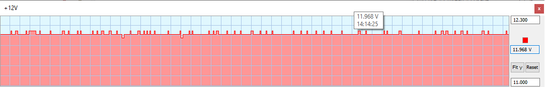

В простое(или точнее без значительной нагрузки) напряжение в основном держится на отметке 11.968v с периодическими пиками до 12.034. График ниже.

Arekusei Ерунда, нестОит верить софту. Да и платформа у БП хорошая.

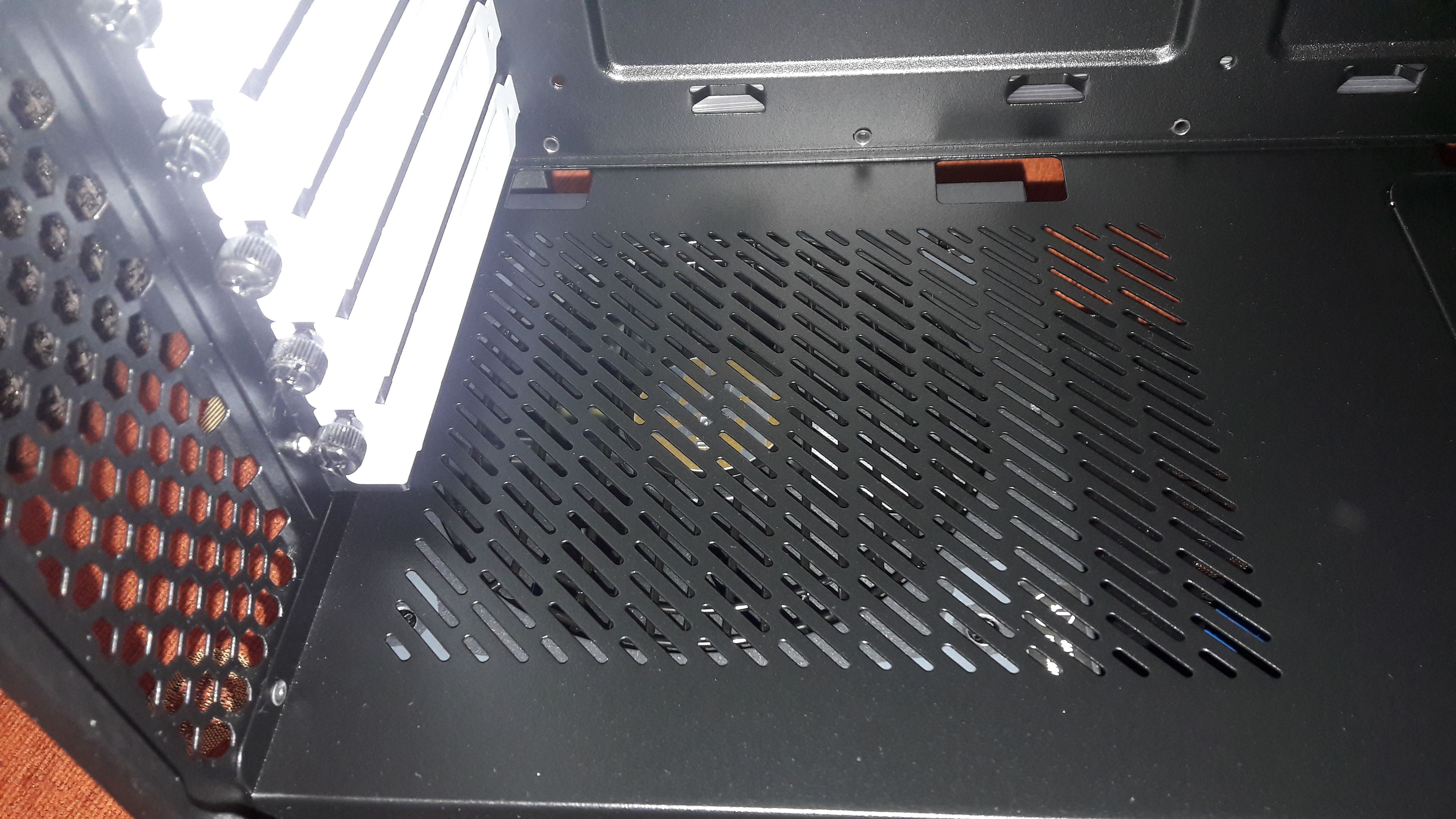

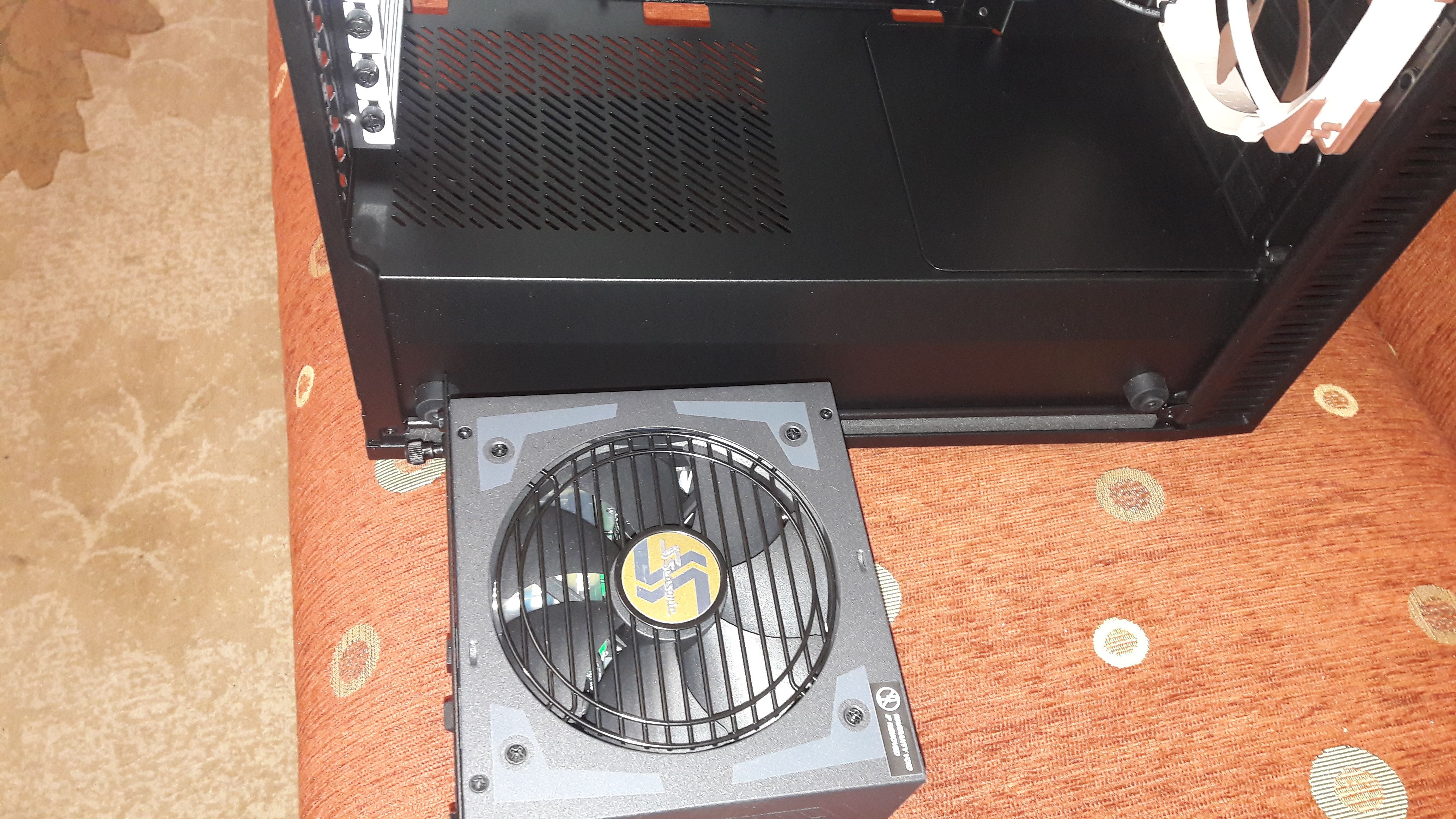

Товарищи, добрый день, прошу поделиться мнением по следующему вопросу...
Имеется в наличие Seasonic Focus Plus 750 Gold SSR-750FX, который будет работать в корпусе Fractal Design Define C TG. Основное железо будет на топ или предтоп основе, к примеру 9900К+RTX 2080... Интересует вопрос работы блока питания в гибридном режиме, то есть когда до определённой мощности потребления(350W), вентиль БП находится в простое.. Производитель для этого режима рекомендует устанавливать БП вентилятором вверх, для свободной конвекции тёплого воздуха. Однако у корпуса Define C имеется кожух над БП, правда над местом расположения БП у него идёт весьма приличная перфорация.. Достаточно ли подобной перфорации для того, чтобы БП адекватно работал в пассивном режиме охлаждения или всё-таки данный корпус не подходит для использования гибридного режима?
