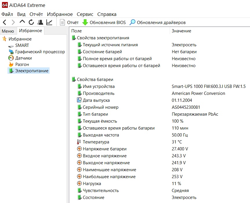

а по сути, если всё работает, на батареи под нагрузкой переходит - то какая разница что там показывает? у APC SUA нет индикаторов, только светодиоды режимов и порогов напряжений/нагрузки. если нужно более точные показания - в ПО или в Aida 64.
2022-01-30_164603.jpg [ 123.82 КБ | Просмотров: 907 ]
если не с ПК используется, то может как советует Шпулькин, купить на алике измеритель емкости/напряжения/сила тока 3 в 1, и что там еще мерит. встроенный индикатор "закрасить"?
