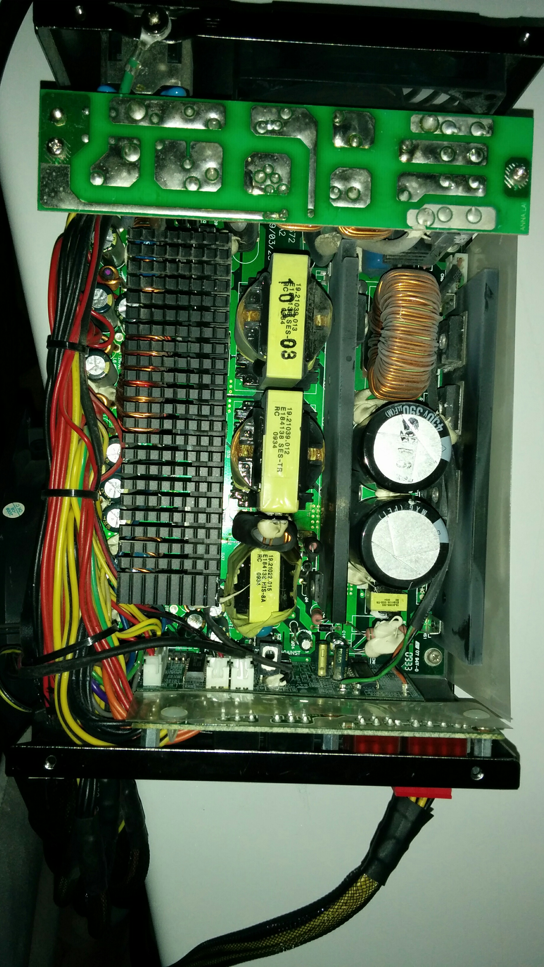

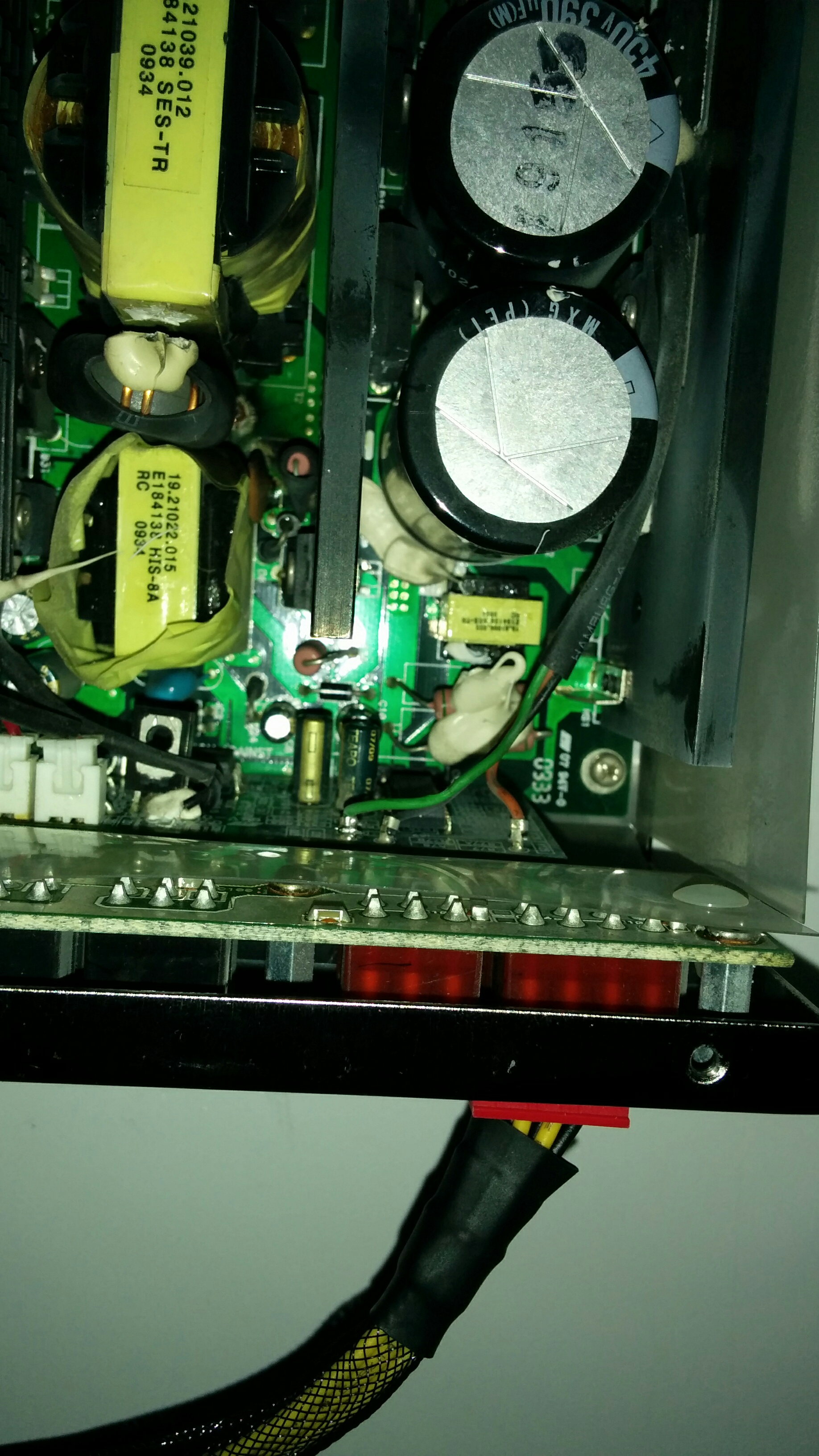

Друзья, cft-1000g-df служил верой и правдой оч долго, лет 5, а может и семь-восемь, в общем оч давно. Зимой 2015-2016 начались проблемы с выключением в процессе, а потом и с пуском на холодную. Долго думал, но методом научного тыка выяснил, что помогает домашний фен в вентилятор БП, потом стало понятно, что дуть надо в сторону откуда жгут проводов выходит. Подуешь и лампочки дежурного питания на видюхе сигнализируют о том что питалово пошло.
Сегодня отрубил БП от всего, раскрутил, и замкнул контакты, ну точно, работает только после прогрева после продува в опред. Часть БП, но я не вижу ни вздувшихся конденсаторов ни даже частично отпаявшихся контактов либо еще чего-лиьо подобного.
Вопрос, где зарыта собака и куда его б отнести толковому мастеру или в сервис в МСк либо в ЮВАО либо в центре.
На новый жабка поддушивает тратиться ибо сейчас это 7-10 тыс.
Добавлено спустя 5 минут 9 секунд:
В приложении фото и места того, куда дую и сразу почти пуск, а закрытый собранный греть долго и нудно и потом может вырубиться при открытом окне.
К слову ну оч уж чувствителен он к температуре, ведь за окном в мск сейчас не так уж жарко
Комментарий к файлу: Вот сюда надо дуть, даже у окна открытого запускается через пару сек

Регистрация: 27.06.2016
Наверное, проблема скорее всего в высохших электолитических кондесаторах (в схеме дежурки, в первую очередь). Мастеру или в сервисе - всё кратко, но при этом максимально точно описать симптомы "больного".
Регистрация: 11.07.2016
Мастерская сказала 2 кондера и ШИМ-контролер.
Я канеш не втыкаю почему шим-контроллер если заводится от фена, но 3900 и неделю ждать - жирно. Надо обзавестись новым.
Это инфа по производителю кстати с UL.com если кому нужна
