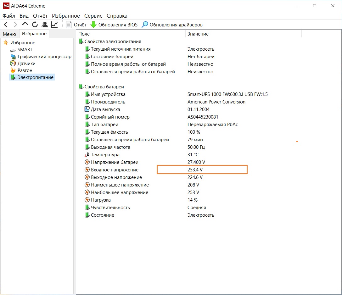

моему нет, не OLED.. у нас частный сектор, частые отключения на 5-10 минут, или просто "моргнет" на пару секунд, но телик, TV BOX успевает вырубиться, и часто напряжение выше 253V..
2022-04-04_164651.jpg [ 177.73 КБ | Просмотров: 1467 ]
AVR щелкает релюшкой по несколько раз в час..
по чем длиннее кабель, тем больше должно быть сечение провода я догадываюсь. :D думаю до 3х метров кабель хватит и стандартного 1.5мм.кв.

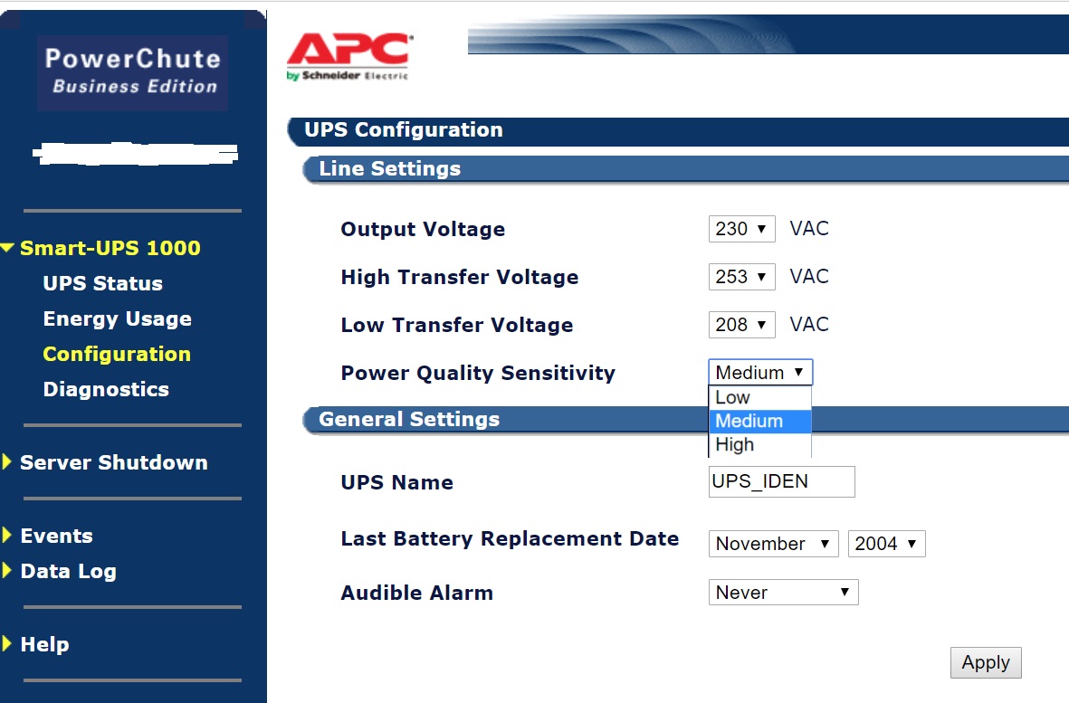

Cocoa писал(а):
по умолчанию настроен так что не улавливал короткие НЕ очень значительные
2022-05-23_095222.jpg [ 166.31 КБ | Просмотров: 1347 ]
по умолчанию чувствительность "средняя", у меня ставишь на "высокую" и AVR щелкает релюшками каждые 5ть минут. такая вот "стабильная" сеть 220V..
Цитата:
APC PowerChute' пишет логи даже на электрический "шум"
можно отключить запись log-файлов если не нужны.
