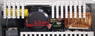

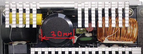

Есть (стоит в моём компе) Chieftec APS-850C , хочу поменять входную ёмкость
(смотреть на фото) . Проблема в том что родная ёмкость в диаметре 30 мм ,
возможно ли установка кондёра 35 мм .
Может кто то менял в этом блоке питания и похимичил и установил 35 мм кондёр ,
так как по фото видно что там 30 мм только поместится .
Нашёл в продаже в нашем городе классный кондёр Samwha 470mf 450v HK 105 град , 3000 часов ,
но он 35 мм в диаметре, длина 45мм .
Сразу пишу - плохие 30 мм кондёры ставить не буду - это сразу отпадает.

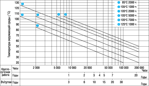

Причина замены , ей пол года осталось работы (не хочу что бы она унесла за собой
пол блока питания ) , моно посмотреть по графику .
Вот этот был бы в идеале -Samwha 470mf 400v HK 105 град , 3000 часов,
30 мм в диаметре, длина 50мм- но его нет в продаже (хочется всё таки в своём
городе купить) .
Есть ещё варианты , но это уже в крайний случай :
Samwha 470mf 450v HJ 85 град , 3000 часов,
30 мм в диаметре, длина 45мм.
Samwha 470mf 400v HJ 85 град , 3000 часов,
30 мм в диаметре, длина 40мм
Samwha 560 mf 400v HJ 85 град , 3000 часов,
30 мм в диаметре, длина 45мм .

Вам лучше здесь спросить, как действовать: Ремонт, модернизация БП и ИБП.
