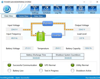

Доброго дня! Столкнулся с такой проблемой, что достаточно мощный бесперебойник не обеспечивает работу компьютера при отключении электричества.
При тестировании работы от батареи, это специальный режим программы, ибп издает страшный шум и поддерживает работу компьютера 1-2 секунды, после чего выключается. Программа выдает в лог ошибку Utility supply fault.
При внезапном отключении электричества батарея вовсе не подключается.
Бесперебойник - ИБП DEXP IEC Pro 2000VA
Блок питания AeroCool VX PLUS 700
Батарея у бесперебойника заряжена на
100%.
Подскажите, в чем может быть проблема?
Комментарий к файлу: Программа, параметры бесперебойника и сети
Скриншот 19-09-2022 125445.jpg [ 190.19 КБ | Просмотров: 974 ]
Регистрация: 08.02.2012
Откуда: Алтай, Бийск
Фото: 15
Andrey123523 может просто батарея уже издохла?
чем умнее ИИ, тем глупее человек
Регистрация: 19.09.2022
То есть то что у батареи есть заряд, и уровень заряда максимальный, ещё не значит, что батарея в хорошем состоянии? Правильно понял? То есть уровень заряда батареи необходимое, но недостаточное условие для нормальной работы.
Регистрация: 04.04.2017
Andrey123523 писал(а):
Правильно понял?
Да. Этот ИБП пустоголовый, он не измеряет реальную емкость батарей, а лишь определяет степень заряда по напряжению на батарее. А напряжение и емкость это разные понятия
Проверить просто - мультиметр на клеммы батареи и переводим ИБП на работу от батарей, и смотрим падение напряжения
PS: Судя по начинке, ИБП максимум ватт на 350

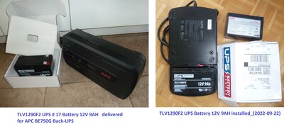

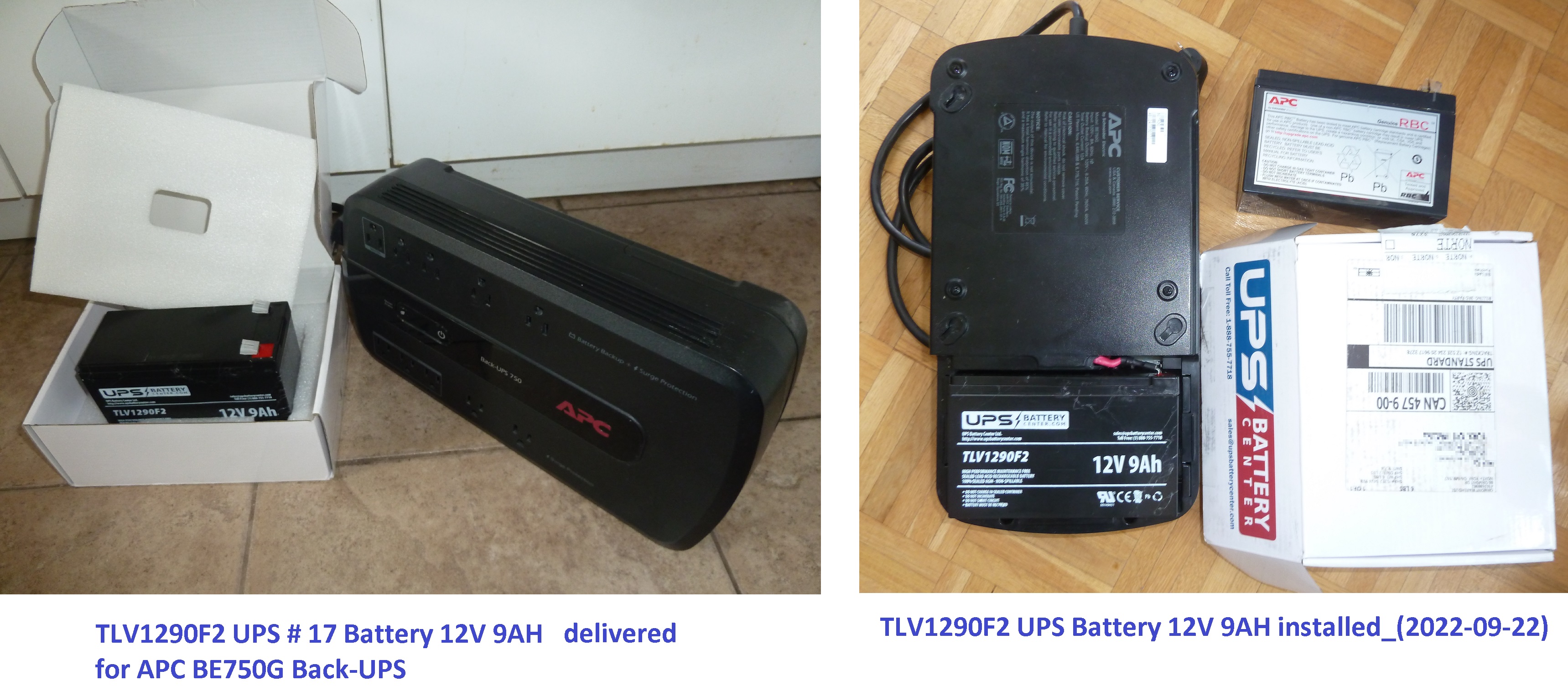

Цитата:
Cocoa писал(а):
Мой APC BE750G 450W 750VA, .. установленный в июне 2013 г., неожиданно ...начал изредка щёлкать. ...
... Как показала программа PowerShute, и по цифрам .. на батарее, - год выпуска 2012... ... подбираю замену...
Шпулькин писал(а):
Так и надо. Ваша батарея отжила, и воскрешать покойника неблагодарное дело
Только не вздумайте брать этот дорогущий "оригинал APC". Отдерите наклейки с вашей старой батареи, увидите ... Там будет обычный, стандартный недорогой CSB
Яков писал(а):
у вас нет средств на новый аккум? ...
... возьмите YUASA REW45-12. по даташиту увеличен срок службы до 10 лет.
Cocoa писал(а):
Спасибо. Пока временно (!) я вставил старую батарею обратно в корпус. (Благо зазоры достаточно большие на случай разбухания))). . .
Итак, мой APC BE750G 450W 750VA со старой батареей прошёл Self-Test, и с февраля работает стабильно, два индикатора всё время солидным зелёным цветом. Выдержал нормально одно недолгое прерывание электроснабжения, и пару падений напряжения сети. Надеюсь вскоре купить и заменить батарею.
Итак, опять запищал UPS, и вот уж точно настало время замены батареи (ей 10 лет).
Купил, как советовали, не с фирменной наклейкой APC, а самую дешёвую в местном онлайн-магазине. Кстати, на сайте APC объявлено что с 2021 г. закончена поддержка моего 'APC BE750G 450W 750VA'.
Батарея рекламировалась как уже заряженная. Сегодня её доставили, и я её установил, переподсоединил устройства обратно к UPS. Дав UPS немного поработать, проверил по PowerChute, - заряд 100%, Self-Test пройден. Отключал UPS от розетки, - работает как должно быть в соответствии с установками.
TLV1290F2 UPS Battery 12V 9AH installed_(2022-09-22).jpg [ 1.08 МБ | Просмотров: 838 ]
i7-3770K, Noctua NH-U9S, G1.Sniper M3/Z77, G.Skill_4x8GB_F3-2400, Sapphire_RX460, Corsair_RM750-Gold, SilverStone-LC16MBM_HTPC, A/V Sony_STR-DH790 7.2
