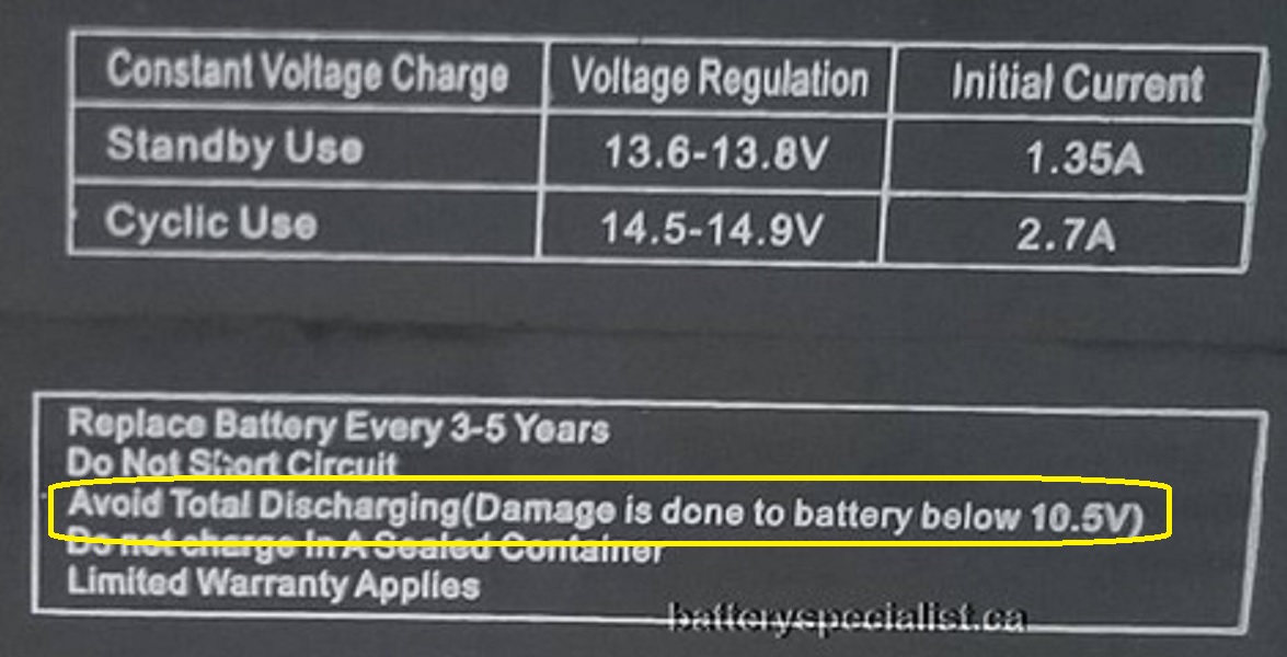

Не понял как "Калибровка" согласуется с надписью на батарее: "Избегайте полного разряда. (Повреждение будет причинено батарее 10.5V)" (?)
BW1290_AVOID_TOTAL_DISCHARGING.jpg [ 147.44 КБ | Просмотров: 1330 ]
контроллер в ИБП отключает питание при напряжении 10.5V чтобы не убить батарею. то есть ниже 10.5V не разрядит.
Цитата:
что до использования необходимо полностью зарядить.
это для нового ИБП с предустановленной батареей, калиброван и проверен изготовителем. предпродажную в магазине? могли и подзарядить батареи, навряд-ли. AGM если отключен, теряет всего 3% заряда в месяц.

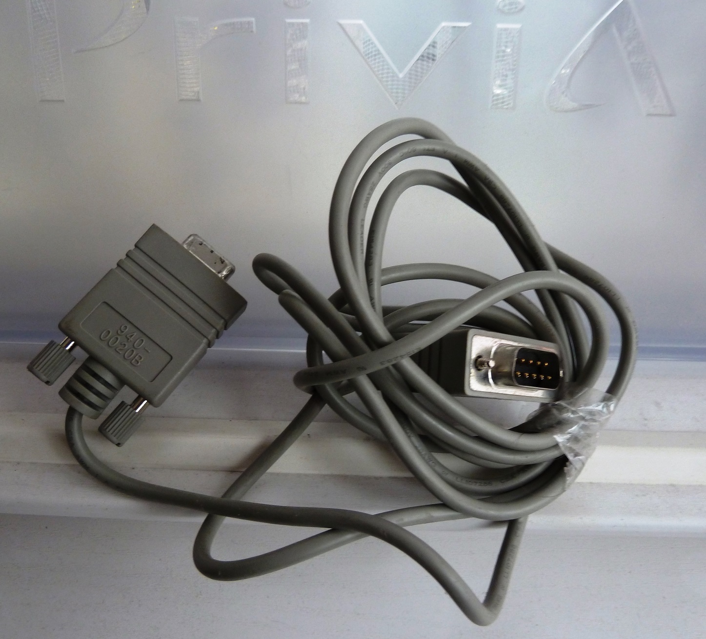

оригинальный "шнурок" APC 940-0127A для вашего ИБП?
Спасибо что подсказали проверить. На моём кабеле моркировка "940-0020B"
940-0020B Serial-to-Serial
940-0020B UPS Serial Cable.JPG [ 446.12 КБ | Просмотров: 1290 ]
Не помню о появлении у меня этого Serial кабеля (раньше широко использовал такие для управления cisco раутерами и свичами с ПК, и не только).
На сайте APC продают похожий "UPS Communications Cable Simple Signalling 940-0020" (без литеры "B").
https://www.apc.com/ca/en/product/940-0 ... ignalling/
На eBay и Amazon продают такие как у меня, под названием "APC 940-0020B UPS Serial Cable"
Оказывается по теме APC UPS насчитывается более дюжины разновидностей Serial кабелей
https://wiki.calculate-linux.org/apc
При таком разнообразии, не удивлён что через мой "Serial-to-Serial" кабель не распознаётся мой APC BK500MC UPS.
