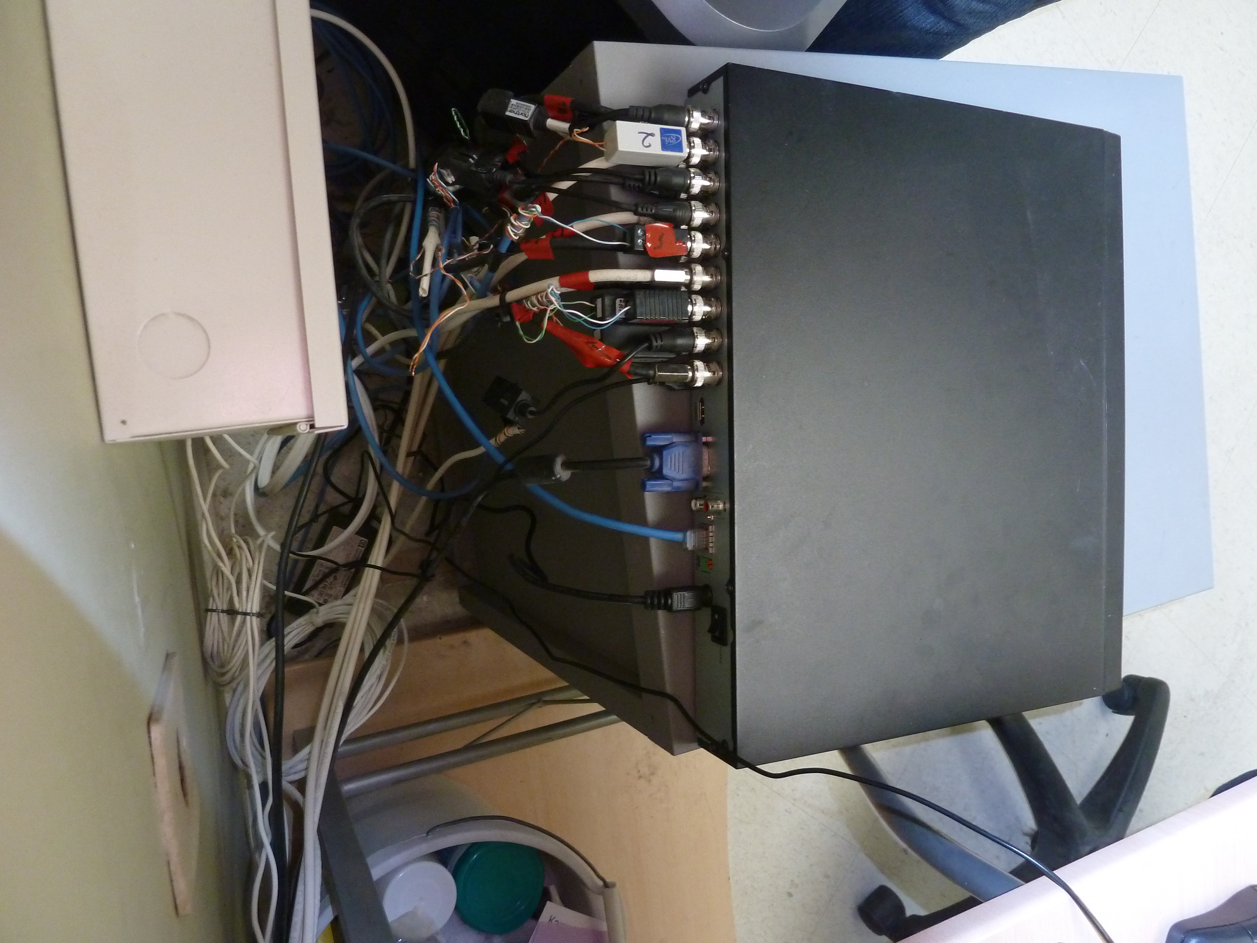

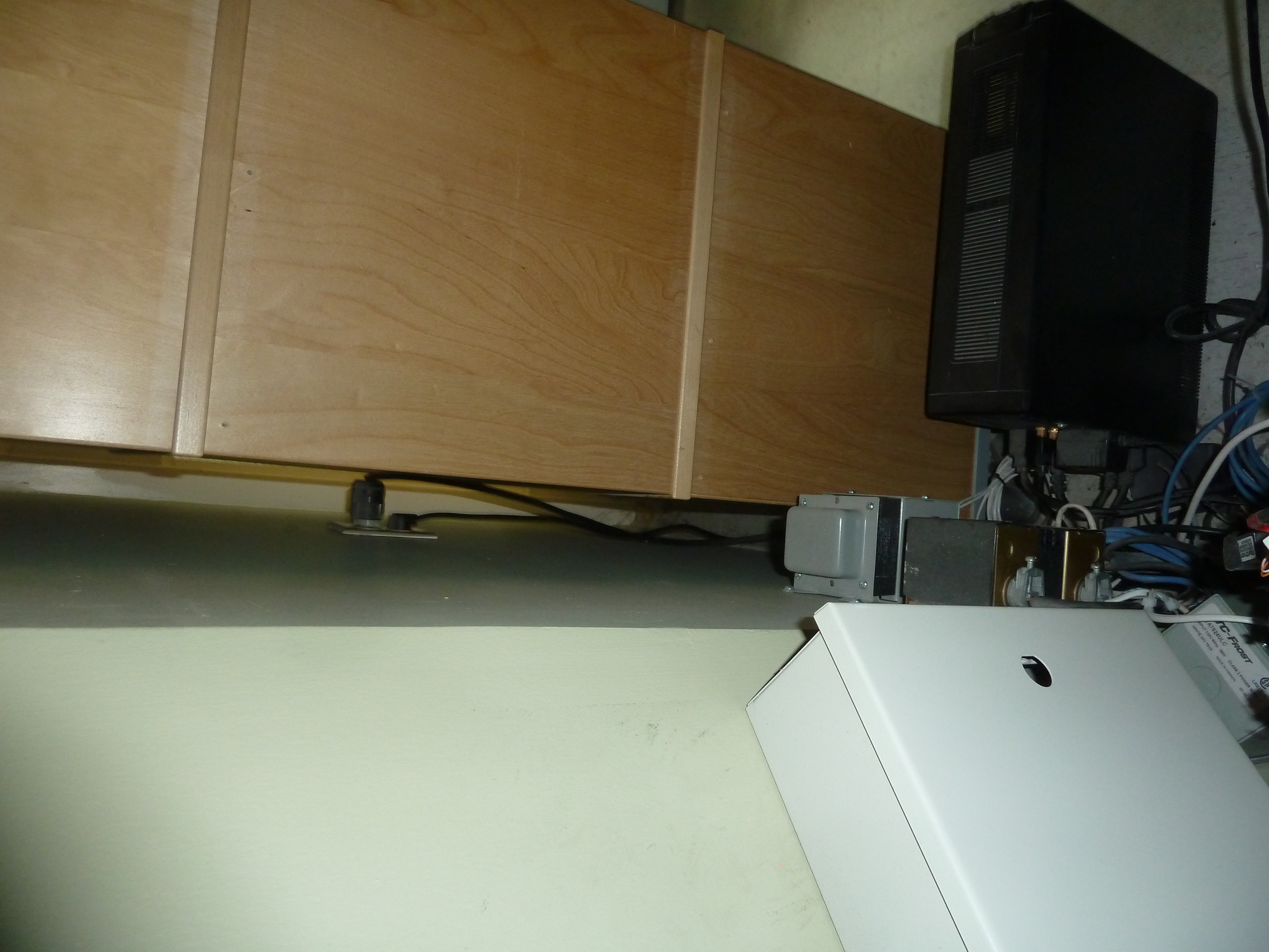

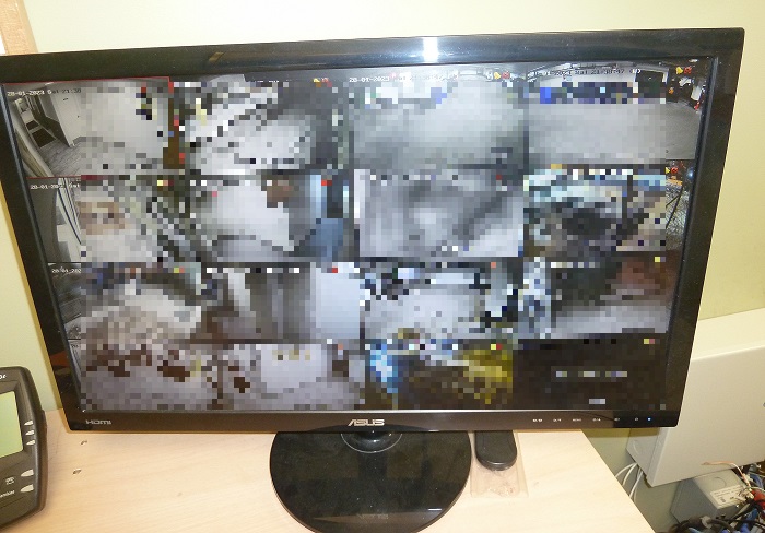

В течение месяца с разницей пару недель произошло дважды по несколько коротких прерываний питания городской сети. Каждый раз свет прерывался два раза подряд на минуту и может меньше. После чего один (из нескольких) UPS стал подавать периодически сигнал.
Этот UPS обеспечивает работу видеонаблюдения-записи, что в отдельном помещении с ограниченным доступом. В обоих случаях сигнал подавался долго пока мне сообщили о нём. Оказалось что монитор видеонаблюдения был погашен, повидимому аппаратура видеонаблюдения не работала. Телефон не работал.
Я выключил UPS выключателем, и затем включил. Монитор включился, и на нём появился процесс видеонаблюдения. Аппаратура заработала нормально.
Такое длительное включение сигнала UPS из-за короткого перебоя сети я раньше никогда не встречал. На следующий день я от начальницы узнал что батареи не так давно меняли, прошло не более года.
Но проблема точно есть, и она не исчезла, просто ждёт следующего перебоя освещения. Тесты проводить не могу, лишь могу посоветовать начальнице сообщить компании которая обслуживает оборудование. Она о двух происшествиях знает, но похоже что не считает за проблему.)) Что могло быть?
APC XS1300 (Hot-swappable batteries)
P1130256.JPG [ 3.57 МБ | Просмотров: 1639 ]
UPS c подключённой аппаратурой
P1130257.JPG [ 4.4 МБ | Просмотров: 1639 ]
P1130258.JPG [ 4.17 МБ | Просмотров: 1639 ]
Monitor.jpg [ 144.75 КБ | Просмотров: 1639 ]

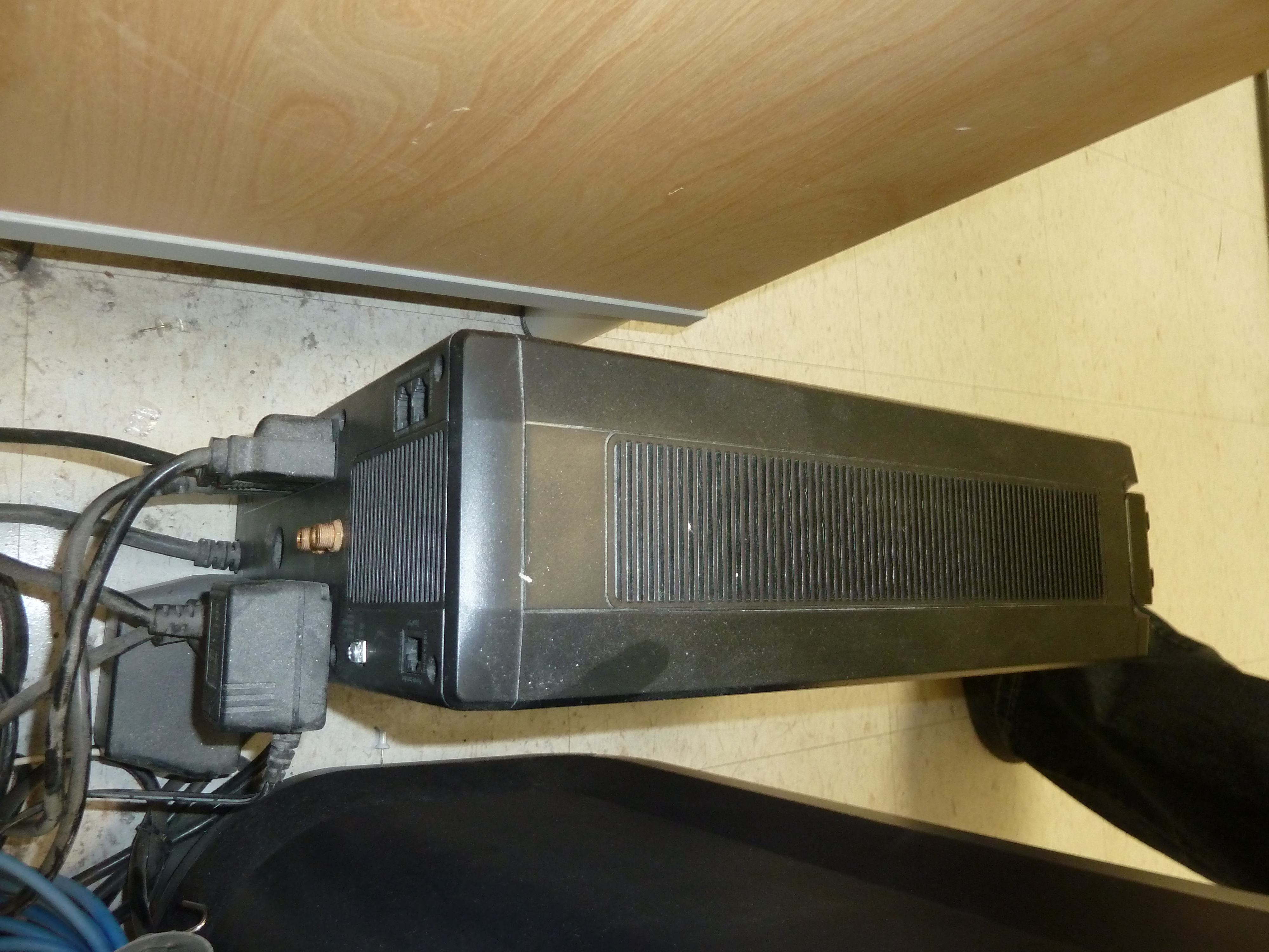

При возможности гляну на заднюю панель ИБП, проверю что имено подсоеденено к выводам "Master", и к "Battery Backup".
Отключу ненадолго и опять подключу кабель питания AC, и посмотрю что будет.
На сайте APC на странице "APC Power-Saving Back-UPS XS 1300VA"
https://www.se.com/ca/en/product/BX1300G-CA/apc-powersaving-backups-xs-1300va-120v/
там же ниже малыми буквами ещё одно название: "BX1300G-CA".
В "User Guide" (по ссылке на этой же странице) аналогичное название "BX1300G" (и "BN1350G"), но там нет названия "XS 1300" (которое на передней панели ИБП). - Да ну ладно, может все эти названия означают по сути схожие ИБП (?)

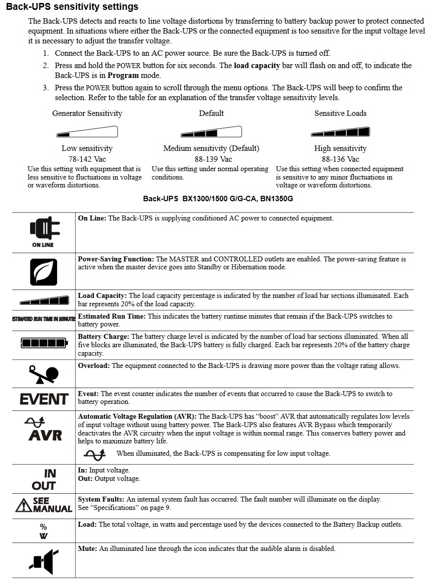

В "User Guide" https://download.schneider-electric.com/files?p_enDocType=User+guide&p_File_Name=EALN-7SEGRP_R8_EN.pdf&p_Doc_Ref=SPD_EALN-7SEGRP_EN
приведена информация которая может выводиться на дисплей ИБП:
Информация включая нагрузку и заряд батареи
Back-UPS settings.jpg [ 388.49 КБ | Просмотров: 1577 ]

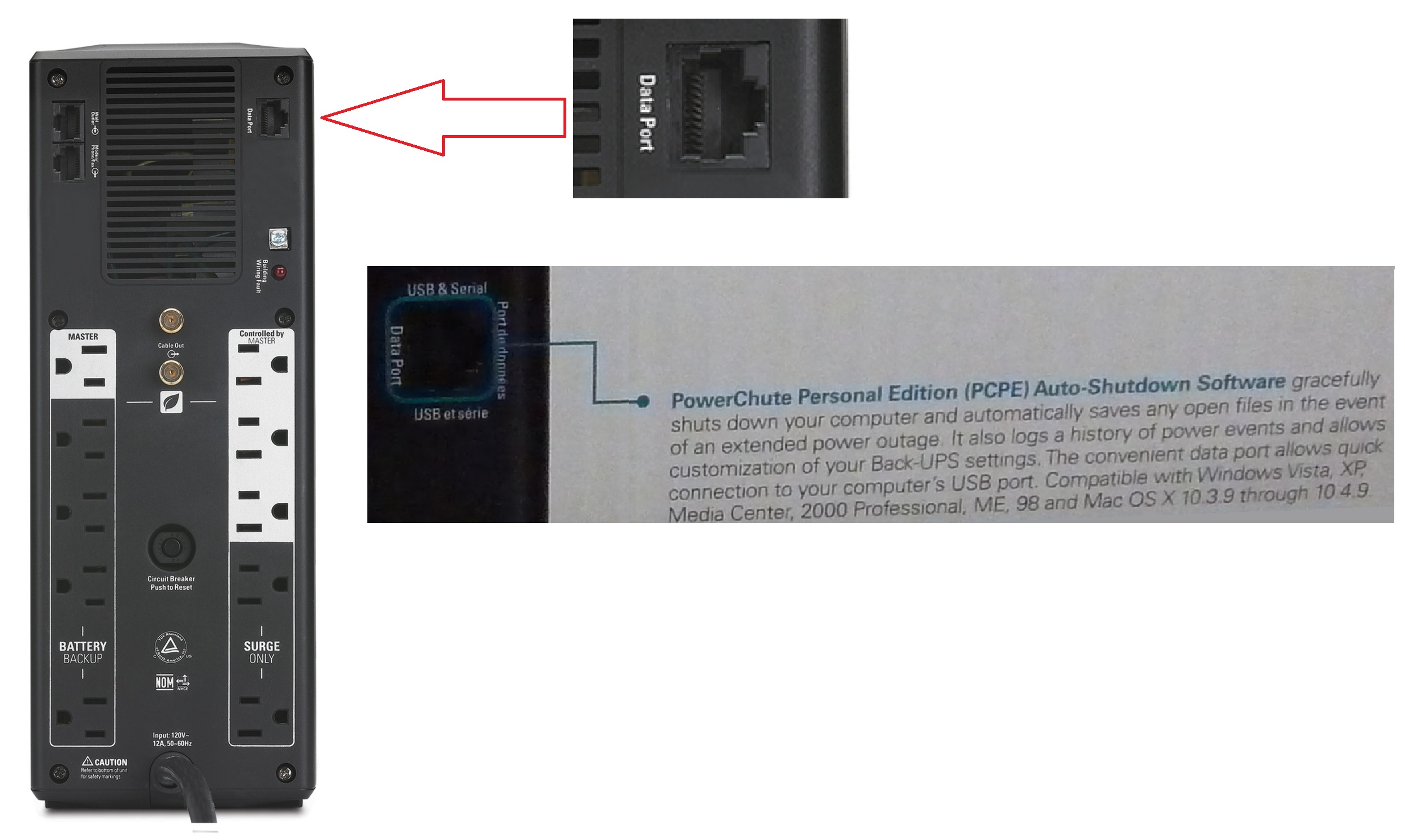

Также в "User Guide" сказано что через DATA PORT на задней панели можно соединить кабелем порт USB компьютера, и с помощью 'PowerChute Personal Edition' получить дополнительные возможности управления и контроля ИБП.
Цитата:
Программное обеспечение PowerChute Personal Edition (PCPE) Auto-Shutdown плавно выключает компьютер и автоматически сохраняет все открытые файлы в случае длительного отключения электроэнергии. Он также регистрирует историю событий питания и позволяет настраивать параметры Back-UPS. Удобный Data Port позволяет быстро подключиться к USB-порту. Совместимость с Windows. . .
Я мог бы принести ноутбук с установленным PowerChute. У данного ИБП на задней панели DATA PORT выглядит как RJ45, но такого кабеля RJ45-to-USB у меня нет.
Вид на заднюю панель и Data Port
APC_XS1300_back_panel_Data_Port.jpg [ 422.09 КБ | Просмотров: 1577 ]

Cocoa
у APC еще и кабель "свой", у APC ES 525/BE525-RS кабель APC 940-0127B с 10 пинами, а не 8 как у разъема "изернет".)
это походу как в режим гибернации, если включен в ОС на ПК. по PCPE небольшой гайд
по индексам моделей APС - возможно модификации с поддержкой разных функций? нужно сравнивать описания. на это нужно время, может спросить в тех-поддержке?

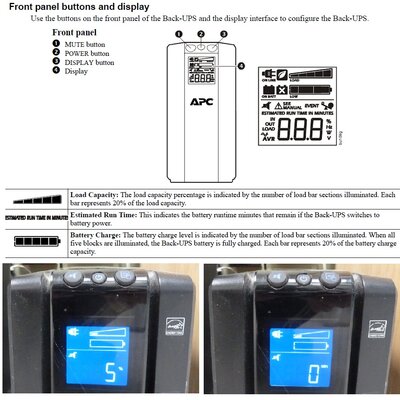

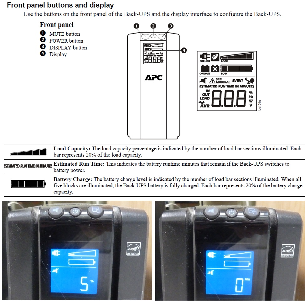

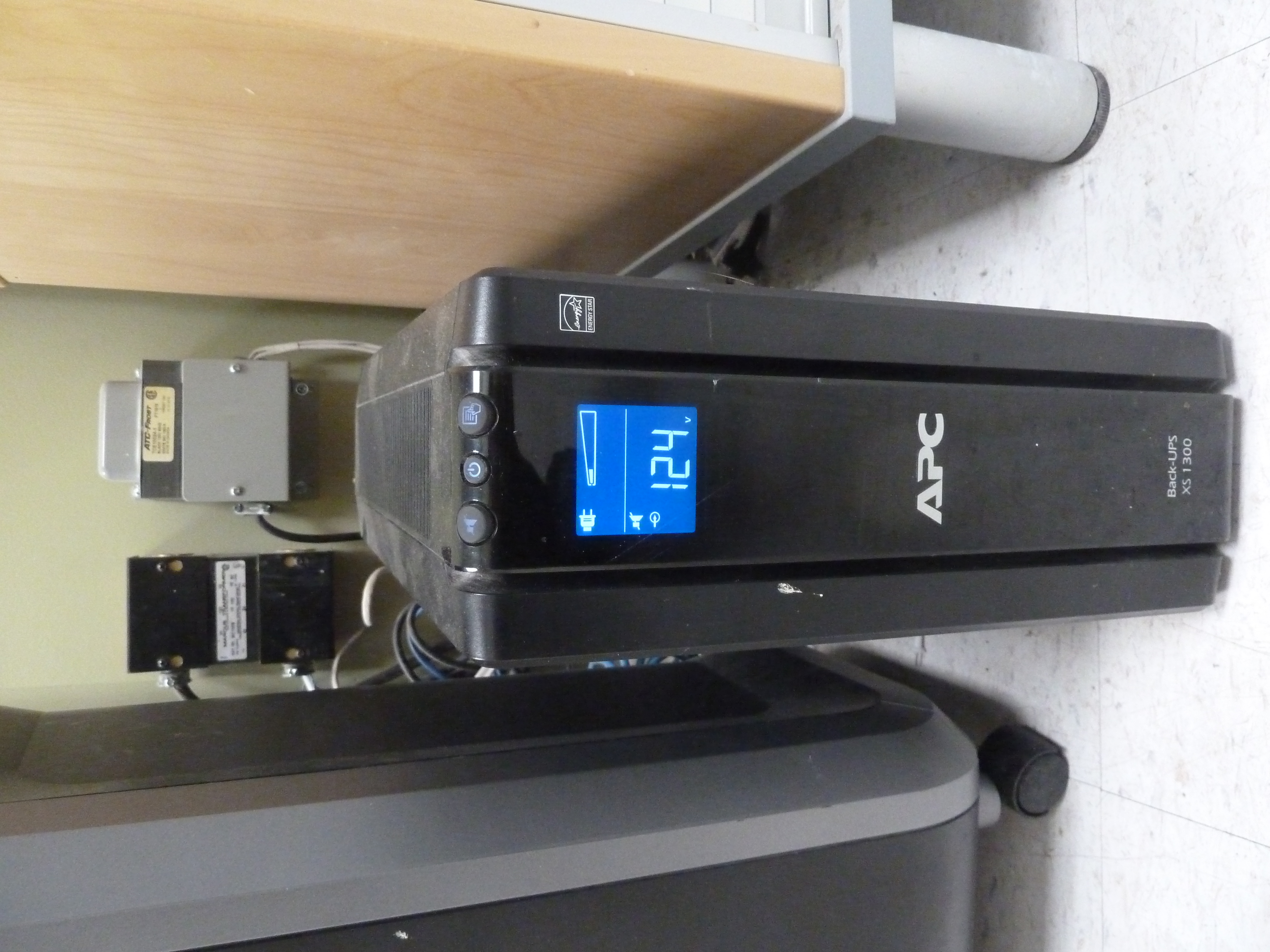

Когда я сегодня увидел опять наш XS1300, то сразу обратил внимание что звуковой сигнал отключен.
Я его включил, и сразу появились 2 коротких бипа, с повторениями. И только тогда я обратил внимание что в такт бип-бип на экране мигает символ обозначающий заряд батареи. И этот символ был пустым, один лишь контур моргал! А по инструкции этот символ является графиком, и он может быть заполнен в белом цвете полностью когда заряд 100%, или частично соответственно степени заряда.
Можно видеть символы на схеме и на фото дисплея: вверху - график нагрузки, внизу - заряд батарей
Front panel buttons and display.jpg [ 256.49 КБ | Просмотров: 1517 ]
На двух фото на дисплее значения: "5%" - это нагрузка в %% от мощности ИБП, а "0 мин" - это на сколько минут хватит заряда батареи.
Эти цифровые данные я получил действуя по инструкции вручную кнопкой ON/OFF. По инструкции мне вроде бы должен был представлен более полный Self-Test. Как вариант, я также выключал и потом включал ИБП, но вопреки утверждению в инструкции, - после включения НЕ запустился автоматически Self-Test. Я лишь вручную получил то что получил, - но этого вполне достаточно.
Тут замечу что значение "5%" как бы меньше чем заполненная часть на графике нагрузки, но то может погрешности вычислений и графического представления.
И в то же время "0 мин" как бы тоже не отражает тот факт что с помощью моего теста вручную оказалось возможным для ИБП работать минуту на батарее.)
Кстати, нажимая на кнопку во время моего ручного теста на какую-то долю секунды "Символ Заряда" заполнялся белым цветом полностью, - все 5 секций прямоугольника. Возможно коммутационный всплеск. То есть графика подвижна, не заморожена, а вот заряда чтобы заполнить символ, - его не хватает, его нет!)
Посетила меня мысль перезагрузить (сделать RESET, обнулить ошибки) ИБП, - но эта процедура требует выдёргивания штепселя от розетки городской сети. (И потом отсоединения всей нагрузки, отключения батареи, нажатие кнопки ON/OF, и затем обратного подключения).
Однако от идеи выполнить RESET или тест выдернув штепсель из розетки на стене я отказался, так как не было сил двигать тяжёлый шкаф:
штепсель и розетка вне досягаемости
P1130270.JPG [ 4.35 МБ | Просмотров: 1517 ]
(Кстати, у меня дома чтобы воткнуть вилку одного из UPS, - тоже нужно выполнять клоунаду за книжным шкафом, но там расстояние до розетки всего пара сантиметров))).
Итак, присоединяюсь, - по моему мнению тоже близко к истине что "батареям каюк", (и это ясно без выдёргивания штепселя из розетки городской сети. ))
вот и причина. напряжение в сети "моргнуло", переход ИБП в автономный режим не произошел, потому что аккум совсем сдулся.
бывает, вообще-то ЖК-экран для того и сделали чтобы все параметры видеть без подключения к ПК.
тут и без Self-Test-ов можно понять. в моем SUA 1000I отключен Self-Test при запуске. батареи дольше проживут! иногда запускаю вручную.
это уже бытовые неудобства, у APC XS1300 еще и несъемный кабель питания.. так бы выдернул вилку C-13 из ИБП. пусть не совсем безопасно. но как вариант. не дело это, если доступ к розетке/вилке затруднен - удлинитель с выключателем! чтобы быстро обесточить. у вас ни разу электроприборы не загорались? вдруг КЗ и возгорание? или в задней стенке шкафа напротив розетки сделайте окно, 10х10 см хотя-бы, или просверлите "коронкой" Ø10см.
Да, и без авто-запуска Self-Test удаётся вручную вызвать на экран параметры состояния ИБП.
Есть техник отвечающий за аппаратуру видеонаблюдения и ИБП. Начальница, не имеющая отношение к технике, вроде должна доверяеть технику, но теперь принимает и моё предупреждение.
По её мнению запись видеонаблюдения НЕ прерывалась. Однако там довольно утомительно перематывать события и искать, - неудобное управление, и легко ошибиться.
Я сам после включения ИБП наблюдал как зажёгся экран, заново изображался процесс загрузки системы видеозаписи. - Я считал что НЕ велась видеозапись пока я не перезапустил ИБП.
Интересная вещь проглядывает, - со слов начальницы оказывается что данный ИБП якобы "новый" (!), - такой же который был раньше. Я вслух удивился, он же XS1300? Она подтвердила, - "Да такой же".
Да, я ранее обратил внимание что на XS1300 сфотографированных мной давно, - передние панели выглядели глянцевыми, иначе чем на работающем сейчас XS1300.
И тут у меня нет слов, - ведь якобы "новый" XS1300 снят с поддержки в 2021 году, и несколько лет ещё ранее он снят с производства. (Хотя допускаю что ИБП мог храниться на складе, или несведущих людей ввели в заблуждение)). - Ради интереса гляну бирку с годом произвдства, или S/N, по которому узнать историю. Начальница поведала что есть ещё один "новый", в другом помещении. - Она мне всё рассказывает.
Чую что-то нечисто там, я лезу куда не просят, и не в своё дело. И уже не важно состояние батареи (всяко бывает), а прикольно если за XS1300 компания недавно кому-то заплатила как за "новые"?)) Но не хочется проявлять дотошность.))
Про розетки за шкафом - я НЕ нашёл момент упомянуть. (Кстати, шкаф оказался легко загружен, он давно там стоит, - и кому надо - отодвинут.))
