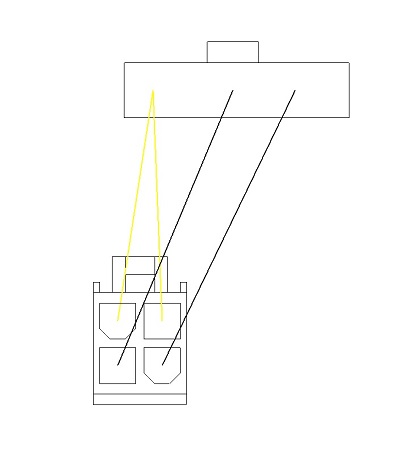

ner писал(а):
Приветствую всех, есть вопрос по доп питанию процессора ,в FAQ внятного ответа не нашёл
На материнке питание проца 8+4 а БП только 8
Могу ли я 4 пин запитать через переходник molex-4пин ? Безопасно ли это будет для материнки ,БП ? Существует такжед переходник sata-4пин , возможно он лучше подойдёт для этих целей?
Какой у вас блок питания? Есть свободных выход на видеокарту?
Подсветка, оплетка и кабели блока питания
Регистрация: 16.03.2007
ModPC Занято поэтому и спрашиваю про подключение к переферийным портам . БП cooler master silent pro M700
Вообще уже пробывал подключать через mollex но вызает ошибка пост код на матери А2 видимо дело в переходнике-провода в разъеме болтаются надо будет доставать sata переходник
Регистрация: 20.01.2017
Откуда: РФ, г. Москва
Фото: 26
Вам подойдет такой кабель:
Переходник.jpg [ 16.11 КБ | Просмотров: 674 ]
Регистрация: 12.07.2003
ner
Ни молексы ни сата не рассчитаны на большие токи. Там всего один провод +12В, не 2, и само соединение контактов такое себе. Если у вас все работает от одного 8пин - оставьте как есть, подключенный 4 пин в этом случае не нужен, подключить можно, толку не будет. Кстати как-то принесли комп где 8 пин на плате были подключены через молекс, оплавленный, а 4 пин с бп сборщик решил не подключать :lol:
Но если очень хочется по фэншую, то ищите вторую свободную косичку с сата и старый хвост 4пин от БП, дальше режете и паяте, тогда ограничений нет.

5element Да ненужен этот дополнительный 4 пин. Это же какой должен быть разгон, чтобы он понадобился, если 8 пин спокойно держит 300 ватт.

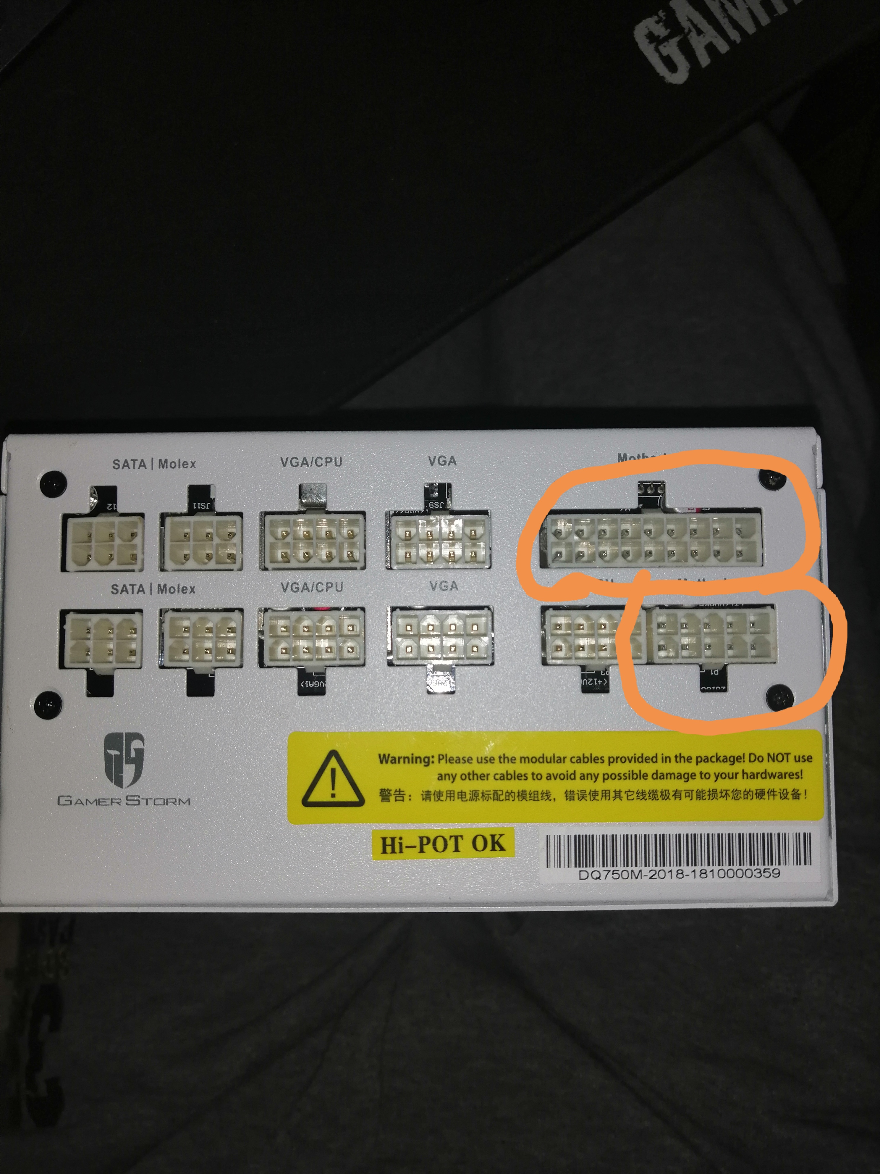

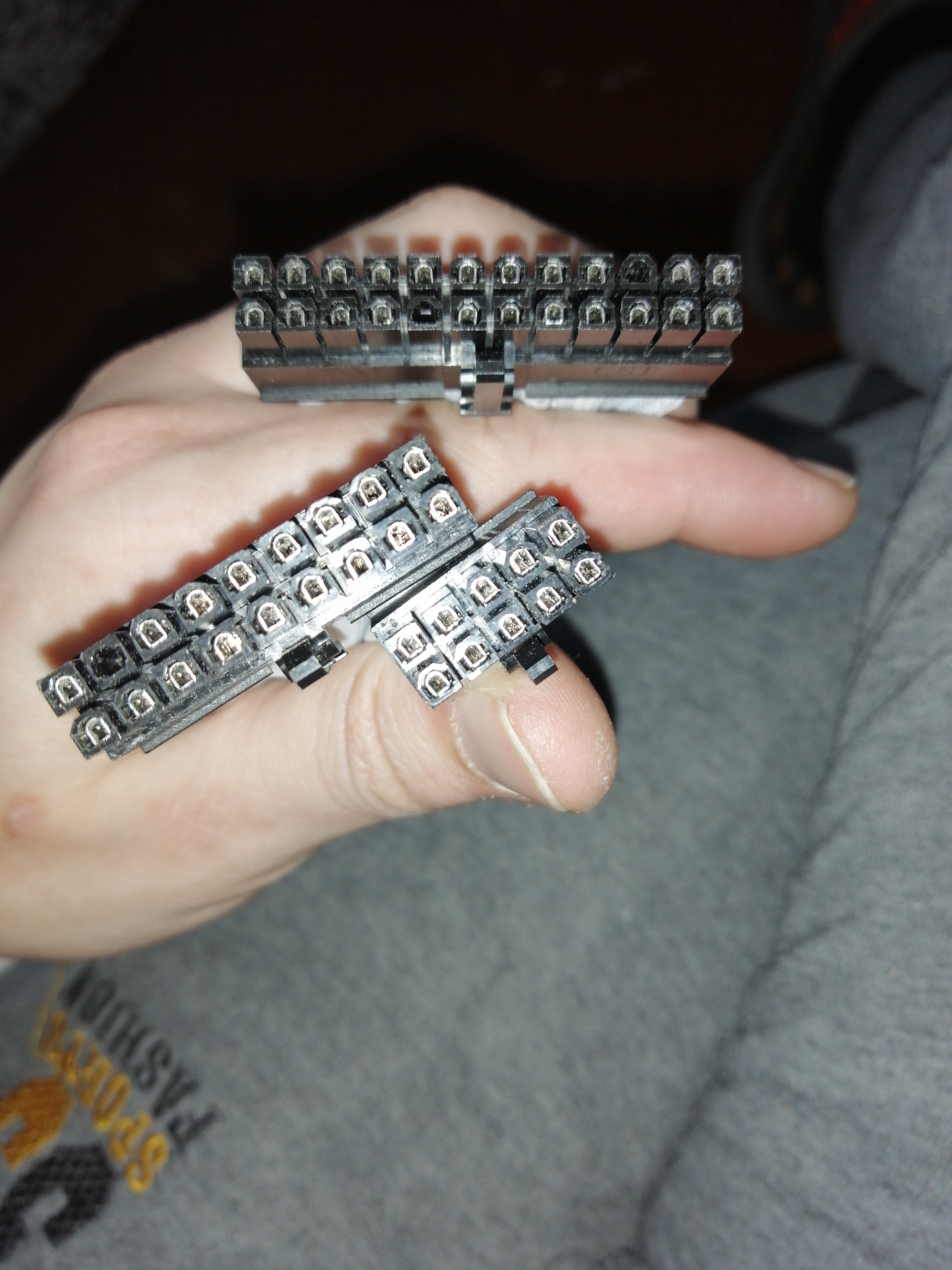

Люди добрые помогите с распиновкой блока питания game storm dq750-m с 24пин на 18+10пин. Может у кого то есть родной провод, не тронутый? Блок точно рабочий был, пока я по синиве оплётку не начал делать, теперь концы собрать не могу.
С 24 пин на метеринскую плату, там все ясно. А вот к самому блоку не ясно....

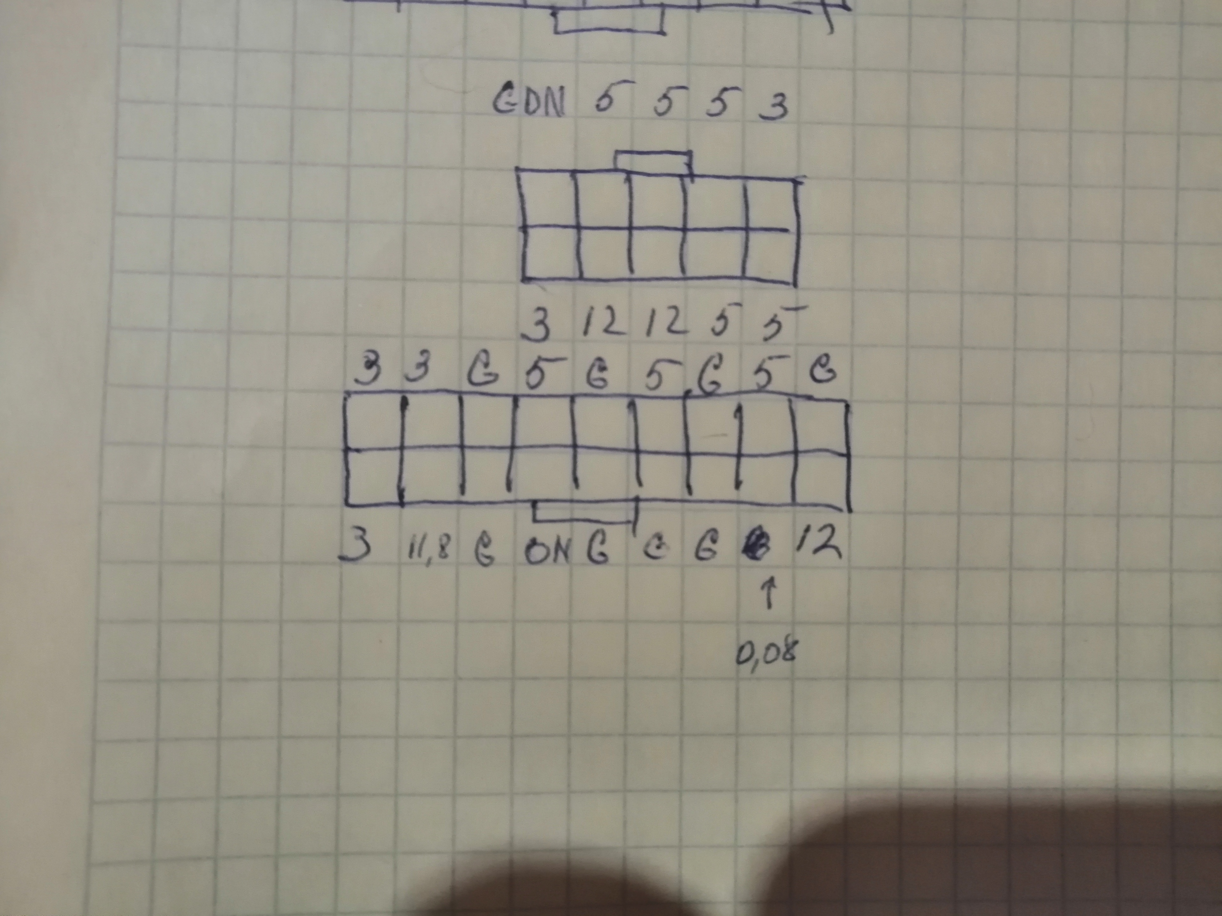

Добавлено спустя 2 часа 45 минут 18 секунд:
Потыкался мультиметром, нашёл землю и включение. Дальше нашёл линии 3 и 5 и 12 вольт. Только не понятные 0.08 вольта, кто это может быть?

Если взять распиновку стандартного разъёма 24 пин и сравнить то более менее понятно. получается этот конец -5V, а это напряжение в современных БП отсутствует, он пустой. Но ещё есть нюансы, кроме +3.3, +5 и +12V есть ещё кое какие сигналы, которые категорически путать не советую. А так же 18+10=28, а на другом конце кабеля 24, где то разветвляется. :?:
На трезвую голову такие вещи делать надо, и желательно прямыми руками.

Да там есть 5 проводов которые разделяются на 2, в любом случаи я заказал такой же блок, что бы перепроверить распиновку уже с оригинального кабеля, а так сегодня ещё сделаю замеры там надо найти - 12v pin.
И ещё такой вопрос, сколько должно быть примерно разброс в показаниях по 3ех 5ти и 12ти вольтовых линиях? На холостом ходу? Потому что там одна линия выдаёт 11.8 по остальным 12ти вольтовых линиям идёт 12.4
1%-2%

Это в идеальном БП. Допуск +-5%.
А чего там искать? Цоколёвка на обоих концах практически совпадает. За исключением тех что разветвляются.
Добавлено спустя 1 минуту 59 секунд:
Наверное эта одна и есть со знаком минус. ;) протри глаза и посмотри внимательнее на мультиметр.
Кстати -12V тоже нигде уже не используется. Точнее используется для работы COM порта, если он на матери есть.
Судя по вашим данным с замеров линий 3, 5 и 12 В имеем, что это сигнал с 19 провода. Стандартная распиновка Корсара, только сигнал по напряжению 12В берется не с 10го, а с 11го провода + дополнительный вывод сигнала 0В с 17 вывода:
