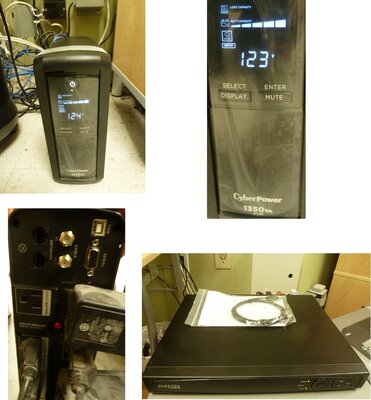

. . . произошло . . несколько коротких прерываний питания городской сети. . . После чего один (из нескольких) UPS стал подавать периодически сигнал.
Этот UPS обеспечивает работу видеонаблюдения-записи. . . APC XS1300 (Hot-swappable batteries)
Сегодня увидел что на работе указанную мной проблему признали, и тот APC заменили на новый CyberPower CP1350.
Техник оставил на столе кабель USB типа принтерного, запечатанный в пакет c надписью "CyberPower", - нет возможности и смысла подлкючать его к аппарату видонаблюдения.

Тот APC снят с ответственной работы техником из централизованной мастерской, у них будет возможность всё проверить. Тем более рано APC списывать, - начальница говорила что он был не старый, и батарея довольно новая.
А новый CyberPower CP1350 размерами меньше. Почитаю в инструкции что за начинка в нём.
SyberPower 1350
SyberPower 1350.jpg [ 898.82 КБ | Просмотров: 3472 ]
а в инструкциях разве пишут о "начинке"? обычно только функционал и параметры. это же не Service Manual со схемотехникой, кодами ошибок и т.д.
поверьте, для ИБП хорошего с тесного корпуса мало.. будет работать. только этот ИБП НЕ для систем видеонаблюдения, это для домашних ПК, для корректного завершения работы в течении 3-5 мин. при отключении электричества. не рассчитан на длительную работу в автономном режиме, он еще и с GreenPower, может отключатся при малых нагрузках.
Добавлено спустя 7 минут:
может у вас и XS 1300VA вырубал питание из-за GreenPower? нагрузка в автономном режиме менее 40-50Вт, "умный" ИБП думает что нет нагрузки и отключает питание для экономии... проверьте XS 1300VA с нагрузкой 100-150Вт. будет или нет отключаться в автономном?

Яков писал(а):
. . . может у вас и XS 1300VA вырубал питание из-за GreenPower? нагрузка в автономном режиме менее 40-50Вт, "умный" ИБП думает что нет нагрузки и отключает питание для экономии...

Cocoa писал(а):
до чего додумались
так это давно известно, "европы" помешались на "зеленой" экономии, только "возымело обратный эффект", из-за GreenPower нельзя отправить ПК в режим "СОН", потребление ниже 50Вт, и ИБП через некоторое время отключает питание, пользователь "в ужасе" обнаруживает что ПК выключен. в итоге или не пользуются режимом "СОН", или чтобы не было отключения питания в дополнение к нагрузке подключают лампу накаливания на 50-60Вт.
просто надо понимать что для ПК один тип ИБП, а для систем безопасности и видеонаблюдения другой, рассчитанный на длительную работу в автономном режиме с низкой нагрузкой.
может с GreenPower как то настраивается в ПО для ИБП, или при подключении к ПК "шнурком" ИБП понимает что отключать нельзя? у мне нет и не было ИБП с GreenPower. в автономном режиме с любой нагрузкой, хоть 5Вт, хоть вообще без нагрузки работают пока не разрядит батарею до предела в 10.5V.
