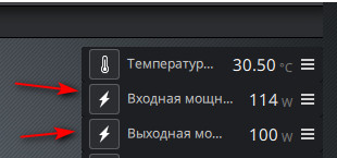

Такие программы как ICUE, Aida64, HWInfo и т.д отображают входную и выходную мощность блока питания.
Что значит входная и выходная мощность?
Правильно ли я понимаю что....
Входная ,это вся система включая сам блок питания,то есть то что потребляет вся система в данный момент? а выходная только то что потребляет система без блока питания,то есть то что сам блок выдаёт в данный момент?
Регистрация: 13.12.2006
Фото: 16
Всякие аиды и тп мониторы не могут вычислить потребление БП из розетки, т.к используют датчики матплаты.
Они могут примерно оценить потребление системы +/- пол-слона.
Регистрация: 26.04.2015
Забыли про аиды и т.д.....

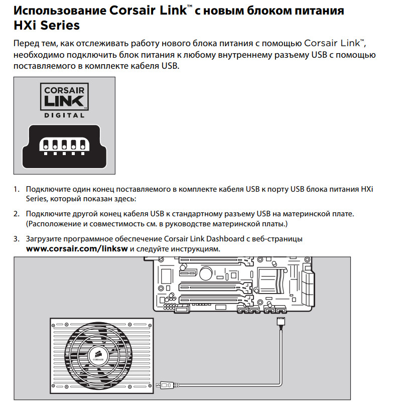

В моём конкретном случае блок питания (corsair hx1000i) подключен к плате(Corsair Link) и мониторится через ICUE, которая считывает данные напрямую с блока.
Вопрос не про правильность показаний а про разницу входной и выходной мощности?

Регистрация: 30.01.2019
Дргуих вариантов и не может быть.
Если вы доверяете системе мониторинга вашего умного БП, то да, можете получить примерные значения.
Про разницу и тп.
