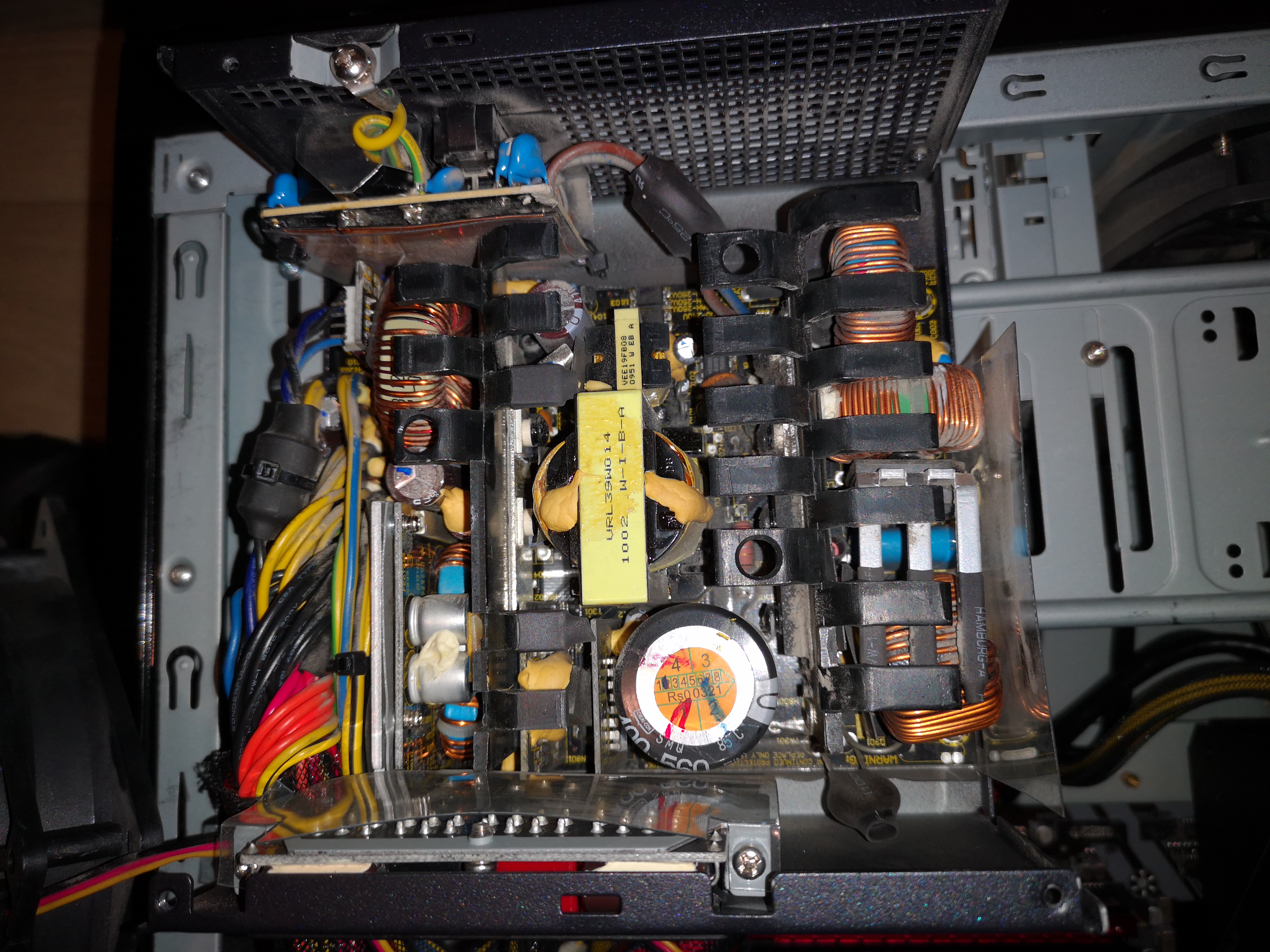

Пыль? Ему сколько лет? Ну разбери его, там наверно всё кондёры высохли уже. Подмену для проверки найти не сложнее, чем 4 вк попробовать.
Ему лет 5, покупал для предыдущей видеокарты в 2015г (или в 14-м). Проблема как-то появилась незаметно, сначала года 2 ее не было, потом она появилась, но я стал реже пользоваться компом. Единственное, я менял вентилятор в БП, где-то через год после покупки, потому что родной затрещал. ПОставил на 1000об/мин, фиксированный. Придется, видимо, купить новый БП, больше нет вариантов. Если это не поможет - тогда виноватым останется корпус

yogurt550, вообще ситуация похожа на конденсаторы или микрообрыв, что с нагревом проходит. Если "загружалось стабильно только с Gf710 без доп.питания", то скорее всего БП и причина.

yogurt550 Обычно невключение с первого раза из-за вспухшего/вспухших или высохших конденсаторов дежурки, они обычно страдают от соседства с горячими радиаторами/трансформаторами.

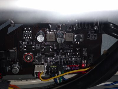

Я сейчас заметил важную вещь - тестировал комп в игре в максимальном разгоне, потом его перезагрузил, и пропало изображение, вот уже 3 перезагрузки не появляется. На материнской плате в этот момент горит красный диод VGA, комп загружается и работает, но без картинки.

Спасибо, завтра попробую. Еще 1 деталь, может, показательная - как я писал "На материнской плате в этот момент горит красный диод VGA, комп загружается" + когда идет первая перезагрузка без изображения, вместе с диодом VGA не горит подсветка на usb-клавиатуре, т.е не идет питание на usb......и она появляется, когда загрузится win10(но изображения не появляется) .
