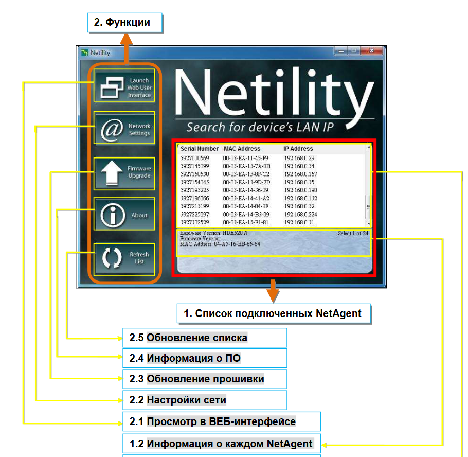

добрый вечер, может кто то сталкивался с ибп mev. интересует момент подключения к ним в плане опроса и обновление прошивки на них. есть понимание по прошивке которая нормально выдаёт время 2.46.CP504.WEST и судя по этому пдф файлу это версия прошивки MegaTec NetAgent Mini DP520
в свою очередь поиск привёл к офф сайту дальше получается
v3.2 @ 19th Jan., 2012:
1. NetAgent9 firmware updated with all functionalities of NetAgent7 v2.45
и свежее уже без уточнения версии netagent
v3.2.a @ 11th April, 2012:
1. FIXED: IPv6 issues resolved.
2. FIXED: Log issue in Serial Flash.
3. FIXED: Russian language translation errors.
4. FIXED: NetAgent9 v3.2 miscellenous bugs.
Вопрос: кто кто знает хлебные места файлов обновлений для ибп mev уже почивших или как обновить карту управления/
эту штуку пока нет возможности проверить
mev.PNG [ 449.78 КБ | Просмотров: 1033 ]
