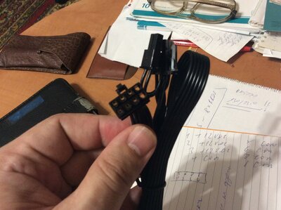

Про блоки питания, где нет разделения разъемов на cpu и pci-e.
Только что с nucl3arlion-ом прозвонили кабеля.
Оказалось, что со стороны блока питания задействованы 4 пина по 12 В, а в кабеле для видеокарты со стороны блока питания нет проводов в 4-м и 8-м пинах, а со стороны видеокарты с 6-го и 7-го пинов разветвляется провод на 4-й и 9-й.
Итого:
на cpu через 8-pin с блока питания, где нет разделения разъемов подается:
4х12Вх(6-11)Ах(0.8-0.95) Ватт
230 Ватт для худшего случая получается.
2DFB0C02-8168-4D11-8BD5-D39A39614B93.jpeg [ 179.81 КБ | Просмотров: 510 ]

anta777 ну по факту при выборе блока питания на эту вещь внимание особо не обратишь же. Тут уже вопрос после покупки блока, если есть такая проблема, то есть смысл в подключении дополнительных кабелей?
Регистрация: 17.07.2011
Откуда: Нижний Новгород
Фото: 177
anta777 Это получается в худшем случае с 8 пин разъёма можно снять 230 ватт, в лучшем 500 ватт.
i5 12400F/MSI-B760PII-D4/2x16GB/AsusTurboRTX4070/Samsung830(256GB)/M9PeGN(512GB)/6TB+6TB+6TBhdd/HAF932/RM650x(CP-9020091)/SonyKDL-43W808C/Win10insider
Статус: В сети
Регистрация: 10.06.2011
James_on
Так все нормально сделано в блоках питания.
Плохо было бы в том случае, если бы со стороны блока питания в разъеме было задействовано только 3 пина по 12 В, а не 4.
Да, но надежнее считать по 8 А и КПД в районе 0.9, для запаса.
