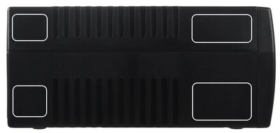

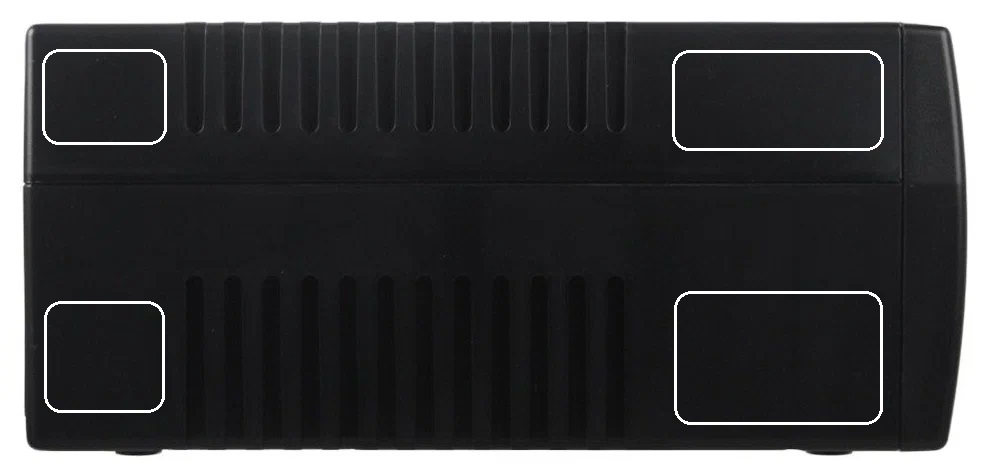

Толяныч-63рус писал(а):
насверлить в корпусе отверстий для лучшего охлада ?
где ни-будь в этих местах корпуса, с обеих сторон.
orig.jpg [ 53.31 КБ | Просмотров: 1214 ]
Посмотрел, что за ИБП. У него над гнездом, в которое шнур из розетки втыкается, вполне должно хватить места под вентилятор 40Х40. Если конечно есть желание заморачиваться рукоделием.

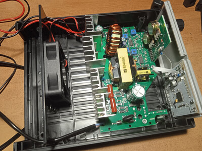

Orakul писал(а):
вентилятор 40Х40.
может быть, я почему-то вентиляторы 40-60мм. никогда не рассматриваю, или низкая производительность, или шумные из-за высоких оборотов. хотя для ИБП возможно будет достаточно, там нужно чтобы удалялся нагретый воздух, никакой скорости потока и воздушного давления не требуется.
а что посоветуете карлосна определять на вдув (нагнетать) или на выдув ?
для компа обчно избыточное давление хорошо, меньше пыли внтури будет . А тут что думаете ?

Толяныч-63рус в данном случае думаю лучше на выдув, чтобы удалялся нагретый воздух, от нагнетаемого толку будет не много, много "мертвых зон" в корпусе. пример китайский инвертор 12-220V вентиляторы 40 или 50 мм. установлены на выдув.
2024-06-09_173743.jpg [ 500.91 КБ | Просмотров: 1180 ]
2024-06-09_175225.jpg [ 449.51 КБ | Просмотров: 1180 ]

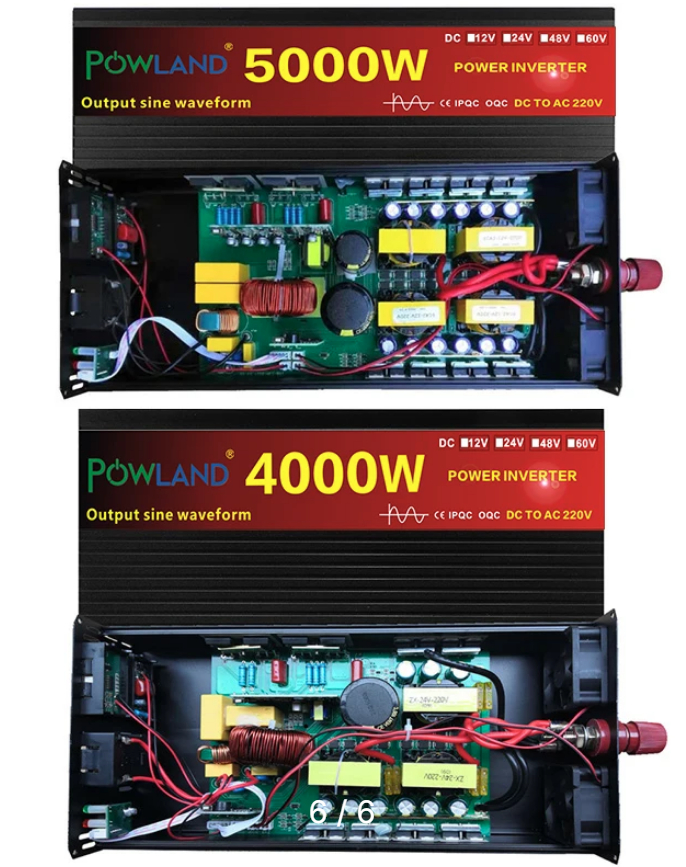

Регистрация: 05.07.2010
я в такие вещи сразу систему охлаждения ставлю
вот пример
открывать лень
там система регулировки обдува в зависимости от температуры с али
для интересующихся поищите данные в сети-сроки работы акб в зависимости от температуры окружающего воздуха
более эффективно-на выдув-там воздух все компоненты обдувает ,хотя можно и ребра установить для направления воздушной струи на более горячие элементы
