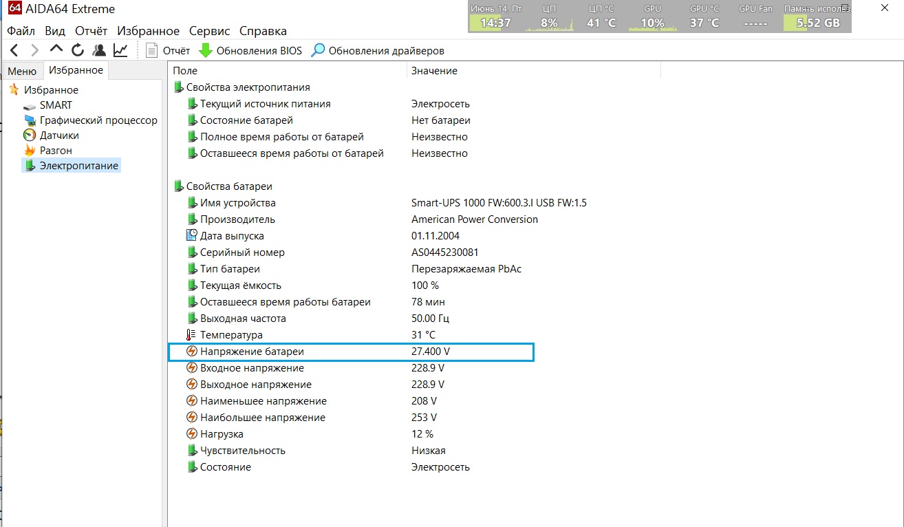

здесь увы не смогу помочь, с Linux не знаком, даже "заочно".. с Linux Extension for AIDA64 не показывает? в Win-де вот

Цитата:
есть ещё пара Delta DTM 12-17
тогда никакой трудности подключить и замерить напряжение на клеммах, проверить ИБП на работоспособность, здесь даже без калибровки, за время замеров не думаю что успеет "уничтожить" аккумы, мультиметром, даже без подключения к ПК и мониторинга в софте.

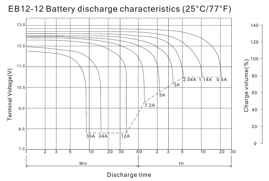

Вельд писал(а):
на 20% "виноват" ИБП/прочие факторы
возможно нагрев, повышенные температуры в батарейном отсеке, чем выше температура тем ниже ток, и быстрее теряют заряд
пример для EB12-12
2024-06-16_082654.jpg [ 160.65 КБ | Просмотров: 1112 ]
вероятнее всего сами аккумуляторы "не очень", срок службы 3 года для них предельный..
