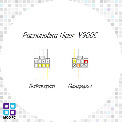

Всем привет, имеется полумодульный блок питания Hiper V900C, проблема в том, что отсутствует 1 комплектный модульный кабель с 8 пин на 2 х 6+2pin и я пытаюсь найти замену...
Проблема в том, что это странный блок питания, на нем разные разъемы для подключения проводов, фото под спойлером.
В общем производителем на блоке отмечено: черные разъемы под периферию ( ODD / HDD ), красные под PCI.
У меня сейчас на руках три модульных провода для PCI от двух разных блоков питания и все они могут быть подключены только к черным разъемам, которые как писал выше отмечены производителем для ODD / HDD.
Можно ли их использовать с черными разъемами или эти разъемы не потянут нагрузку от видеокарты?
Ни в коем случае!!!!
этим все и сказано, HDD требуется всего 0.8-1А, а для ВК ток 20-25А. у вас просто линия питающая "черные" разъемы выгорит и все. хотите пожар в системнике устроить?
В черных разъёмах ещё есть линии 5В и 3.3В, которые идут на периферийные устройства. На видеокарту идёт три линии 12В и пять линий земли. Порядок важен. Таким образом там разные распиновки. В лучшем случае, блок уйдет в защиту. В худшем будет фейерверк
об этом сразу не подумал, в любом случае линии рассчитаны на разную нагрузку.

mol61 писал(а):
за тобой это водится, не думать.
я что то сказал не правильно? помимо распиновки еще нагрузку надо учитывать. даже если распиновка совпадает не значит что будет работать.
Каждая линия (отдельный провод) на 12В рассчитана на одну и ту же нагрузку (не более 9А по спецификациям Molex). Одно дело, что в разъеме питания процессора чаще их четыре, на видеокарты- их три, а на разъемах периферии - чаще всего одна.
Яеов, будет написано на линиях периферии, что нагрузка может быть подключена большая, допустим 500Вт, вы будете включать туда кабели для карты??? Не путайте форумчан :beer:

Регистрация: 25.07.2016
Понял, буду искать тогда модульный кабель под красный разъем, всем спасибо за участие. :beer:
