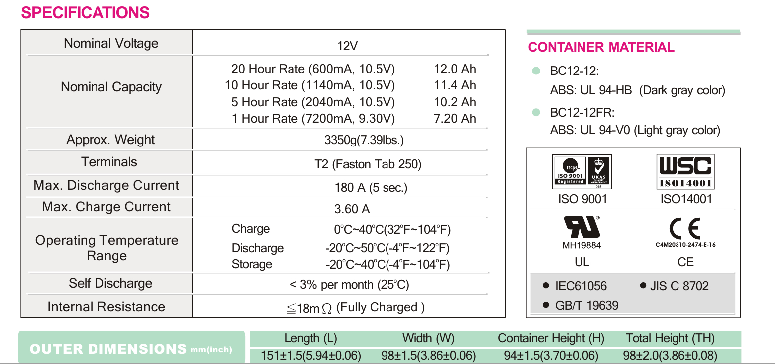

Neandertalets писал(а):
CSB GP12120 F2: там максимальный ток разряда: 150 А
для В.В.Ваttery BC 12-12. в инструкции заявлено : max discharge current - 180А(5sec)
2024-06-17_080401.jpg [ 453.82 КБ | Просмотров: 1553 ]
как то не верится что способны выдать такой ток..
