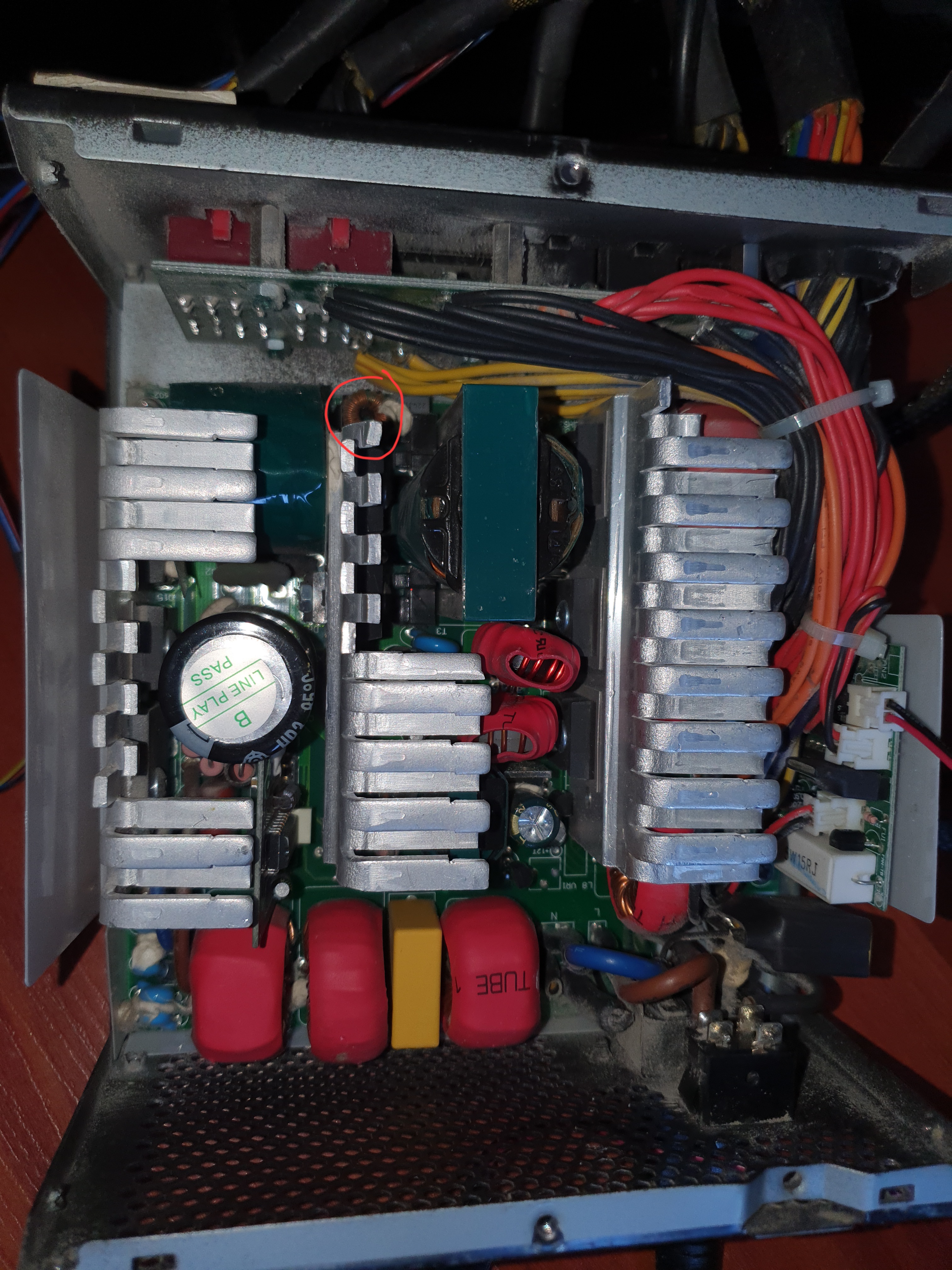

Всем привет, недавно купил новую карту и с ней появился шум дросселей, до вчерашнего дня думал что это дроссели карты так шумят но полез менять вентилятор в бп и понял что этот шум идёт из него а не из карты.
Скажите в нём тоже могут дроссели шуметь?
Бп покупался в 2011 вроде. На фото выделил красный подозреваемого, но это не точно
20230704_140651.jpg [ 3.26 МБ | Просмотров: 5927 ]
Регистрация: 22.12.2012
Дроссели могут но обычно это транс.

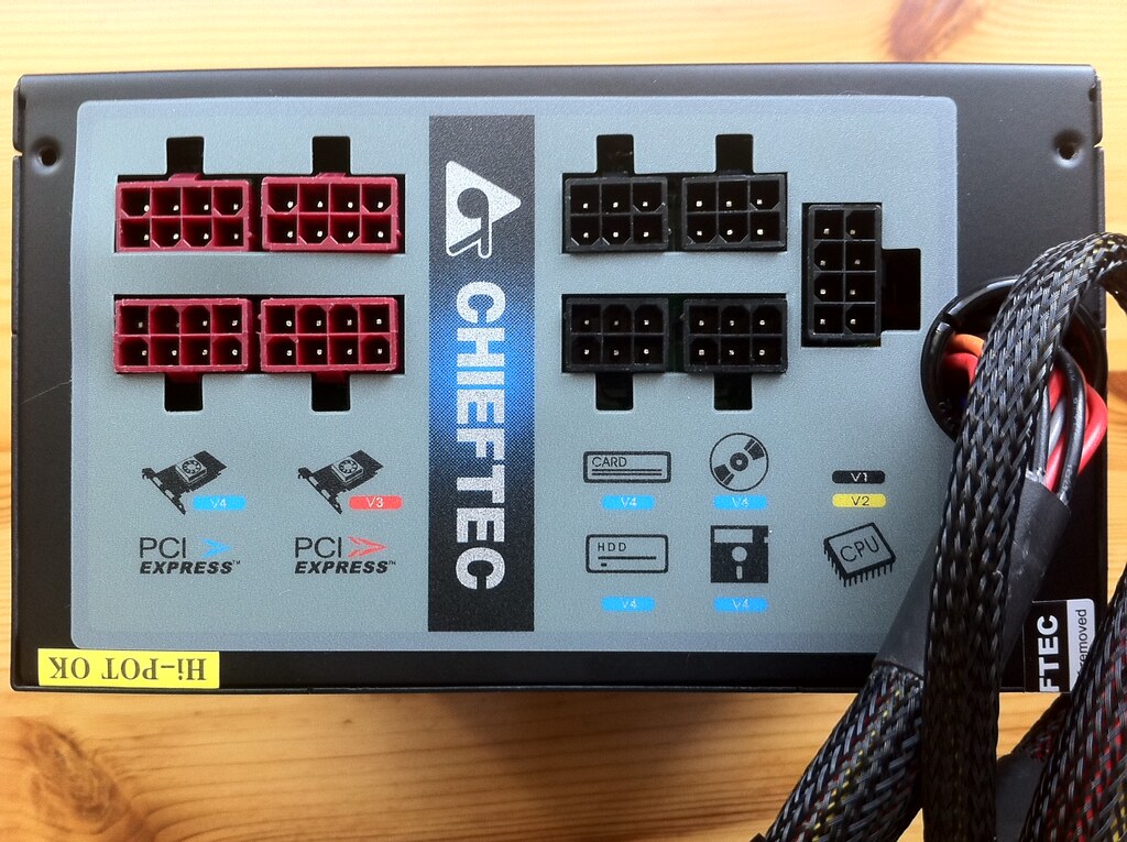

Megagad писал(а):
И если неправильно повтыкать провода в БП
Помню как этим вопросом задавался когда купил 1080ti, вроде правильно вставлял, если не сложно на этом фото покажите как правильно.
ну. если глаза не врут - в красные v3 и v4. Только, если память не врёт - одна из них ещё на винты вроде разадётся... А вторая на 24-пин коннектор. Собственно это и нарисовано(V4 перефирия, V3 - на 24-пин материнки в PCI-Ex слоты)

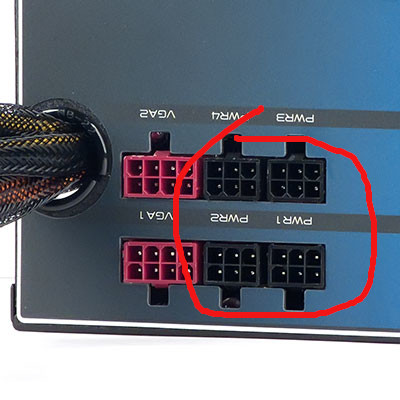

Доброго времени.
Есть вот такой БП Chieftec BPS-650C2, дополнительные провода утеряны.
Может есть у кого подобный для сфотографровать разьемы проводов для PWR 1 - 4? или схема распиновки...?
Фото коннекторов инете не подробные не разглядеть, что и куда.
Нашел старый какой-то разъем, он по форме пинов подходит. Хочу прикрутить к нему питание для сата. очень нехватат.
