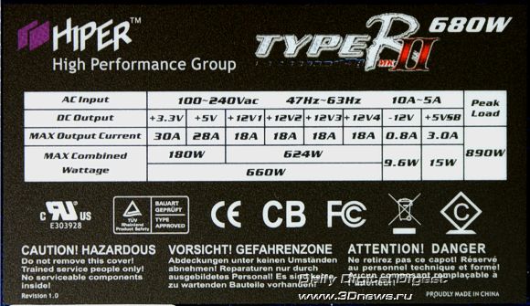

Вобщем стала моя система в разгоне рандомно ребутиться. Блок Термалтейк 750в(годовалый). Все стрелки падают на блок.
Думаю заменить. В зоне досягаемости из нормальных есть "НIPER HPU-5B680-PE, 680Вт, Type R" http://www.3dnews.ru/_imgdata/img/2008/04/07/78953.jpg
У кого есть, нормально он?. Больше всего боюсь пищащих дросселей или что там. Был негативный опыт с Hiper-730 type-"M" - пищал под нагрузкой невозможно, а до него еще был Хипер-530- type-"R" - нарадоваться не мог.
Есть у кого "НIPER HPU-5B680-PE, 680Вт, Type R" - нет подводныйх камней?
Добавлено спустя 1 минуту, 28 секунд
по линии 12В ток 52А - я правильно посчитал? (624w/12v=52А). Суммировать вроде по линиям нельзя, а нужно так считать?
Добавлено спустя 1 час, 28 минут, 58 секунд
насчет свистит-не свистит. Когда был Hiper-730 type-"M" то свистел жутко с 8800ГТХ (как будто псспикер в блок сунули), а с 7900ГС не свистел. Напрашивается вывод, что ему тяжело было с 8800ГТХ, но пардон, 730 ватт наверно обязывают быть на уровне и с 8800ГТХ
