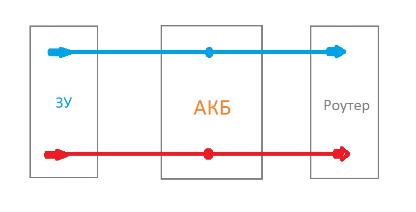

я не пойму накой вся эта канитель? есть нормальный ИПБ, какой то прям автономки не требуется чтобы часами питать роутер, периодические кратковременные отключения сети. для чего городить ЗУ+батарея+DC-DC-роутер?
ИБП на роутер.jpg [ 30.78 КБ | Просмотров: 1772 ]
когда можно просто купить нормальный аккумулятор в ИБП и всё!

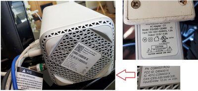

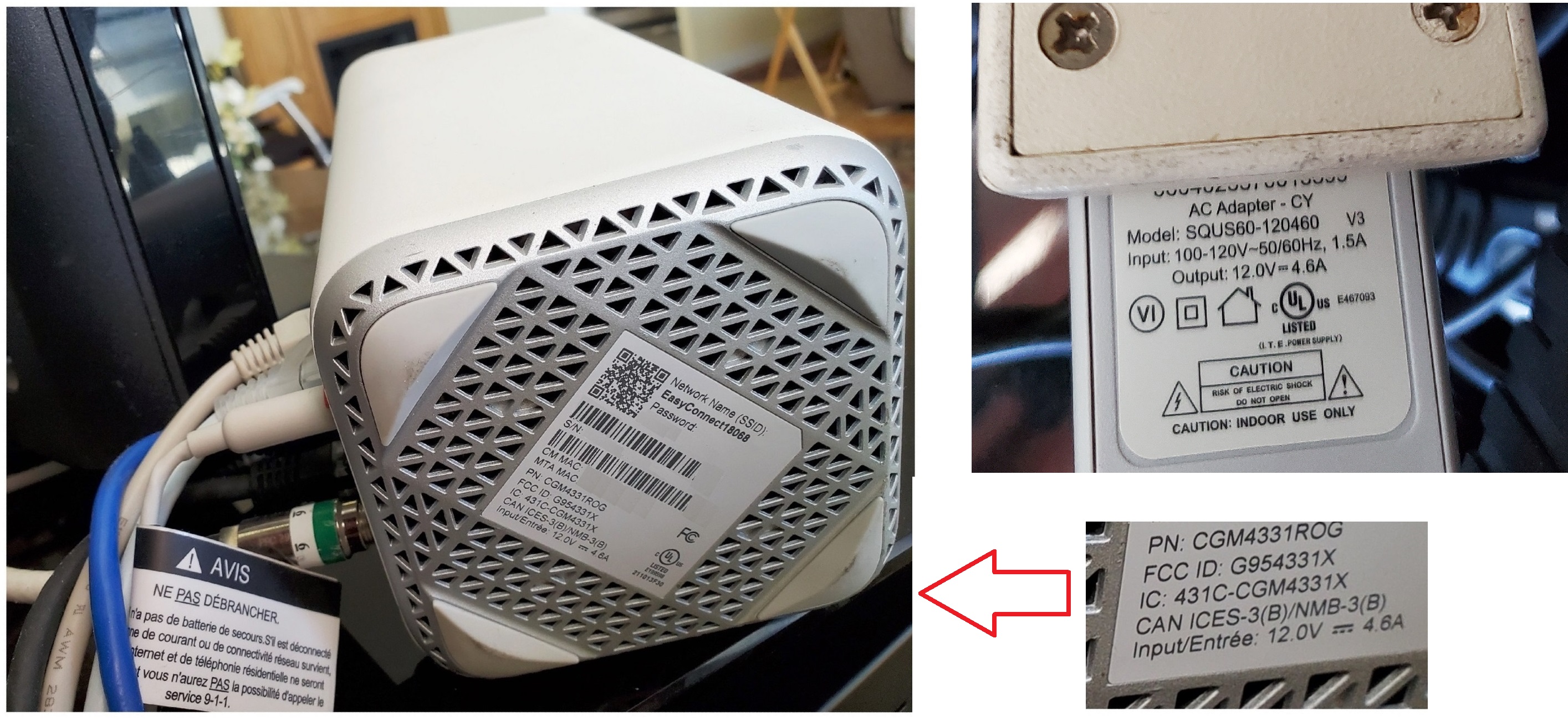

Да, у меня раутер ящичек этак 8х8х11см, глянул: 12V*4.6A, он заметно греется, имеет вентиляционные отверстия.
Насчёт запитывания раутера, Интернет-TV и кабель-бокса НЕ от "родных" адаптеров в моём случае категорически отпадает. Они все от провайдеров. И в случае неисправности эти устройства подлежат бесплатной замене. Что нередко случалось. А за всякую муханизацию с "неродными" проводами - ремонтник по вызову накажет (в случае если я не буду дома, или забуду переподсоединить всё обратно как положено.)) То есть, всякое "Му-Му" мне не предлагайте, - мне НЕ годится.))

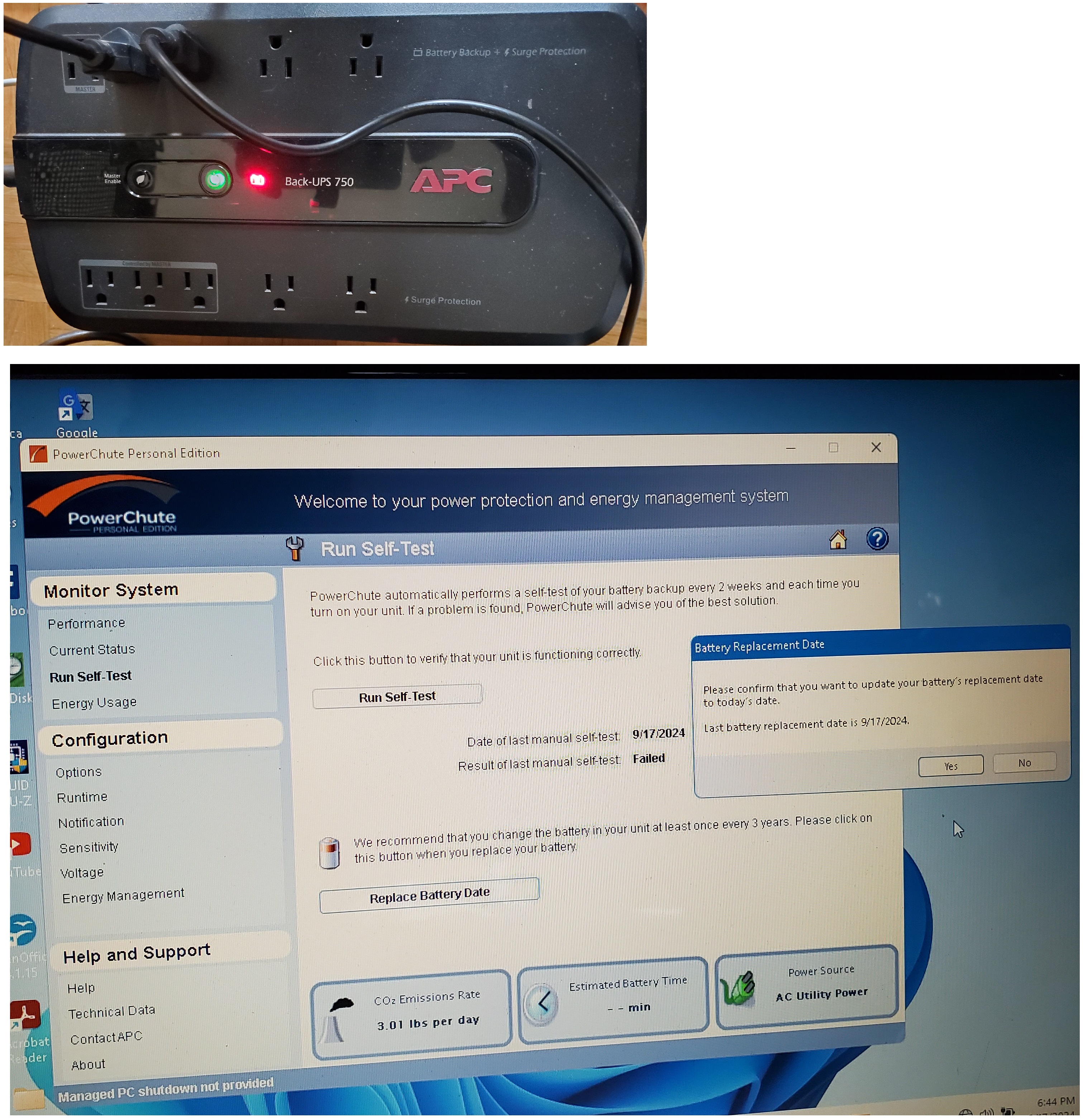

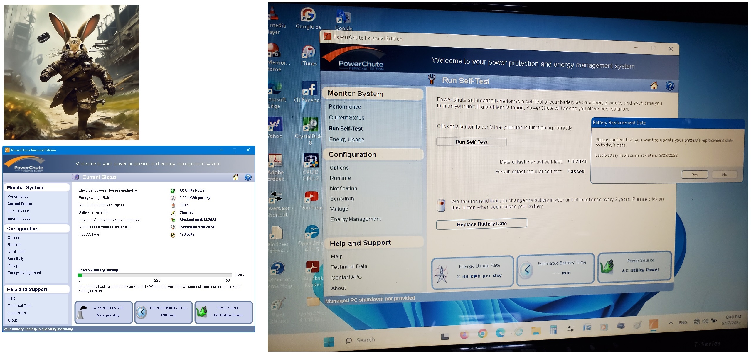

Появилось время, вытащил UPS и поставил на зарядку 24 часа выключенным, без нагрузки.
Оказался он живой!
2024-09-17_Self-tes_passed2.jpg [ 735.56 КБ | Просмотров: 1569 ]
Но очень хилый. Self-test проходит лишь с очень малой нагрузкой. С выдернутой вилкой нагрузку чуть больше 100W держит, но очень недолго. И
проваливает Self-test при нагрузке 40W.
2024-09-17_Self-Test_failed3.jpg [ 2.62 МБ | Просмотров: 1569 ]
Планирую замену батареи.
А предыдущая "родная" батарея у меня тоже проработала долго, - почти 10 лет. Но наверное оттого что нагрузка была малой. Как уже упомянул вначале годами были лишь: - раутер 12V*4.6A, две маленькие коробочки Интернет-TV и кабельного-TV по 5V*3A, и 2-дисковый NAS 12V*3A.
Однако почти 2 года назад, установив новую батарею в UPS, прочитав где-то что "недозагруз" тоже не хорошо, - я зачем-то(?) подключил TV (285W). Хотя нагрузка вся вместе (вроде) не превышала паспортные 450W, тем не менее теперь подозреваю что TV мог сделать большую разницу в долговечности батареи. Такая вот лирика.)

Cocoa писал(а):
глянул: 12V*4.6A
ого.. 55Вт(?) это в мануале такое потребление, или на БП написано?

Cocoa писал(а):
глянул: 12V*4.6A
Фактическое потребление скорей всего меньше в разы.
Есть ли необходимость мне лезть в мануал? Проще то что у меня аппараты фото-документированы, и нетрудно видеть
на раутере и на его блоке питания, - на обоих 12V x 4.6A

Да, я понял что мой UPS был перегружен.

Cocoa писал(а):
Или меня не понимают?
может быть, вы же писали что и самому затруднительно добраться... я предложил вариант "облегчить страдания".
Цитата:
у нас не приветствуются никакие советы по НЕстандартным подсоединениям
мы уже поняли это. вопрос от АКБ+DC-DC для вас закрыт.
вы пришли с вопросом "почему так мало прослужила батарея?", моё предположение что батарея "третий сорт". купите уже хорошую. хватит на 4-5 лет, и да, ТВ отключите от ИБП. с батареей 9А*ч только для корректного выключения в течении 2-3 минут.
