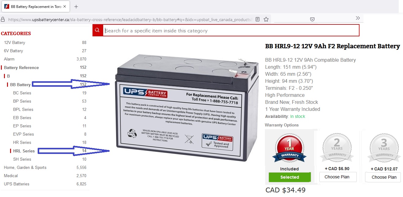

Ещё раз спасибо! Решил заказать :
BB HRL9-12 12V 9Ah F2 Replacement Battery
BB HRL9-12 12V 9Ah F2 Replacement Battery 2024-10-11.jpg [ 198.4 КБ | Просмотров: 1434 ]
https://www.upsbatterycenter.ca/bb-hrl9 ... f2-battery

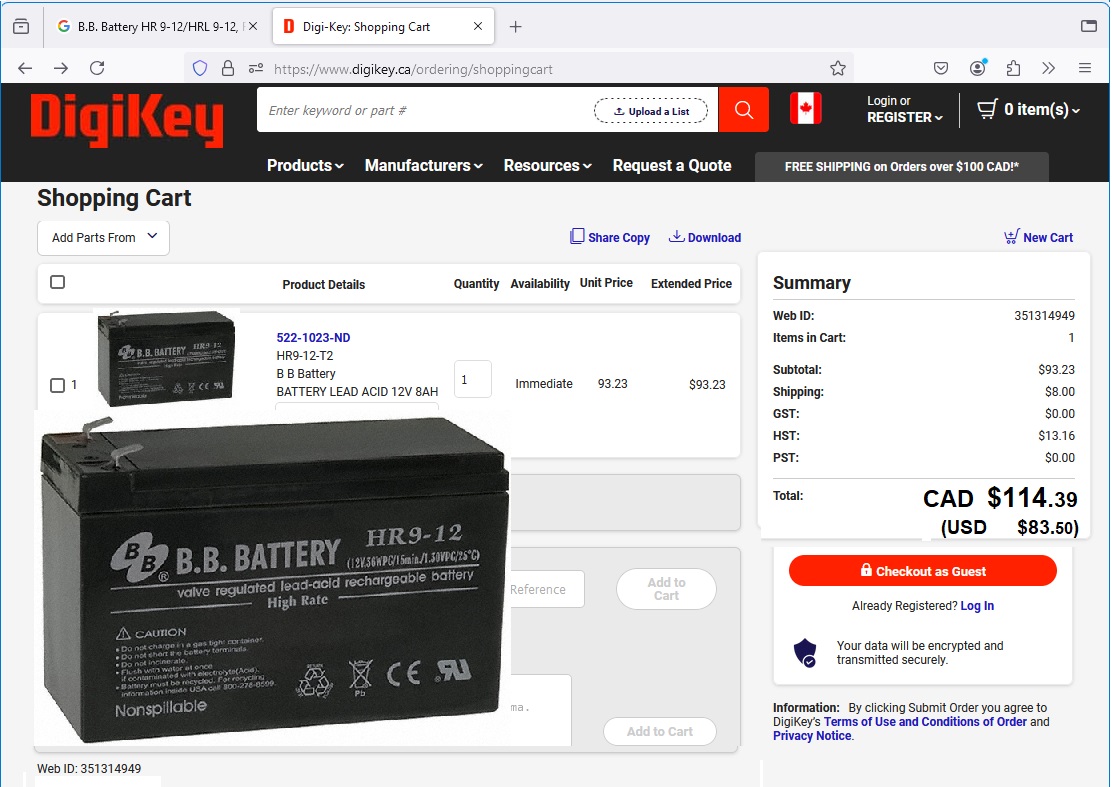

По поиску выскакивает ешё одна, именно B.B. Battery Manufacturer Product Number HR9-6-T2, однако в нашей стране пока нет в наличии, и она 8Ah.
Дома все согласились не подключать TV к ИБП, - жили не считая последнего года как-то без этого.)) Ведь как только свет дадут, - TV включается автоматически.

Cocoa писал(а):
Решил заказать :
это точно В.В.Ваttery.? не видел у них наклеек на батареях. офсайт bb-battery.ru в РФ недоступен походу. пишет "домен припаркован".. в каталогах магазов без наклеек. цветной принт на корпусе. пример.
ВВ только в описании, но не на этикетке. Вот поэтому я притормознул с покупкой.))
И вот сегодня нашёл:
батарею с буквами В.В. на этикетке на борту.
BB HR9-12-T2 DigiKey Battery 2024-10-12.jpg [ 218.73 КБ | Просмотров: 1347 ]
BB HR9-12-T2 DigiKey Battery 2024-10-12(2).jpg [ 285.87 КБ | Просмотров: 1347 ]

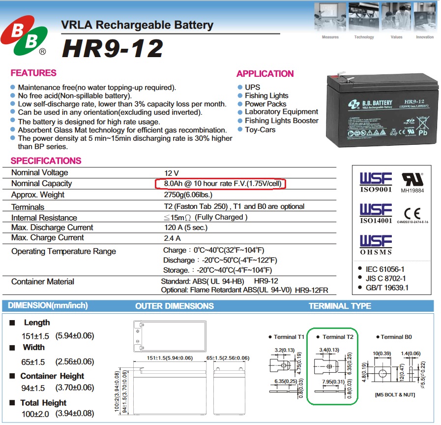

Но . . - её цена (с доставкой и налогами) $83.50 US, в то время когда новый(!!) в сборе ИБП я покупал за $117 US. - И за такую же цену я и сейчас могу купить эквивалентный новый ИБП, со стандартной заводской гарантией 2 или 3 года.
Однако отпугивает что в списке 10-ти лучших ИБП 2024 г., где при преобладании положительных отзывов, тем не менее немало отрицательных, разнообразных до изумления.
Так, у одного пользователя сразу из коробки не заряжает, у 2-го не заряжал через сутки и в следующие 6 месяцев, а у 3-го из-за отказов дважды заменили. Так если я решусь на новый ИБП, то тоже смогу получить кота в мешке.(( А нужна ли мне такая потенциальная гарантийная возня, если пока у меня ещё нет претензий к работе моего имеющегося ИБП? :shock:
Вот теперь дилемма: - Стоит ли оно того платить $83.50 US за буквы BB на борту и 8Ah? :shock:
Что-то похоже будет больше смысла :-( - в мой старый ИБП вставить батарею за $28.84 US, у которой 9Ah и BB лишь только в названии и техническом описании. (?) Она почти в 3 раза дешевле, и её я могу сам забрать из центра на расстоянии <5 km от дома. И в случай чего вернуть туда же, вместо того чтобы возиться с посылками что грозит с дорогой батареей.
И на сайте того же центра (в < 5 км от дома) к дешёвой батарее могу сразу докупить 3-летнюю гарантию за $10.60 US.

Cocoa писал(а):
сегодня нашёл
это "Они". :D
это вряд ли. ваш APC BE750G пр-ва American Power Conversion, а сейчас за 117$ вы купите только "мэйд ин Чайник", в лучше случае APC by Schneider Electric (мade in P.R.C).
где купить и куда и как доехать это уже "бытовые трудности", что вам выгоднее решите сами.

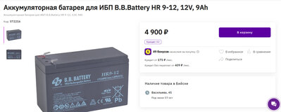

не знаю какие у вас цены, но ценник в переводе на российские рубли какой то "бешеный". у нас 51$ "юэсэй"
2024-10-13_081607.jpg [ 566.45 КБ | Просмотров: 1295 ]
Добавлено спустя 16 минут 31 секунду:
что то дорого.. здесь уже подумать нужно, за 28$ служат 2 года говорите? BB HR прослужат 5-6 лет или нет большой вопрос.. по заверениям производителя должны, почему то в Datasheet не указывается рекомендованный срок службы..), не гарантированный, предположительный с "тепличных" условиях, и рекомендованный к замене. раньше вроде указывали 60 мес. или выше (даже до 96 мес)
