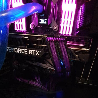

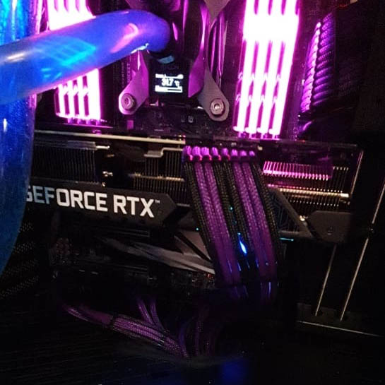

Про нагревы кабелей на новых картах 3080 и 3090 недавно обсуждали в ветке: https://forums.overclockers.ru/viewtopic.php?p=17065059#p17065059
От себя добавлю, что только карта Asus Tuf 3090 может жрать более 500 Вт в игровых режимах (проверено).
Про подключение таких карт, важно! Коннекторы допускают на одну линию 12В ток не более 9А (спецификации Molex). Если подключать одним кабелем карту с двумя выводами 8 пин, то это все равно только 3 линии, или 12В*9А*3шт=324 Вт. Потому кабель в лучшем случае будет перегреваться, а в худшем оплавится. Только отдельные кабели 8 пин и чем толще, тем лучше. Проверено экспериментально. Для этого эксперимента делал кабели на Asus Tuf 3090 на сечении 1,5 мм2/15AWG и после обжима проводов паял пины. Длина двух кабелей 8 и 8 пин здесь 30 см. Как результат - снижение потребления (как следствие- снижение нагрева проводов/коннекторов), из сети на 10...20% по сравнению с сечением 1.0 мм2 без пайки, которые делал до этого на эту систему с 10980XE.
Туф.jpg [ 70.16 КБ | Просмотров: 385 ]
P.S. Чтобы оценить масштаб проблем с питанием- картинка нагрева стоковых "сисониковских" кабелей на 3080 и 3090, взята из видео:
Даже не смотря на то, что это два отдельных кабеля от блока питания, сечение 16AWG
Подсветка, оплетка и кабели блока питания
