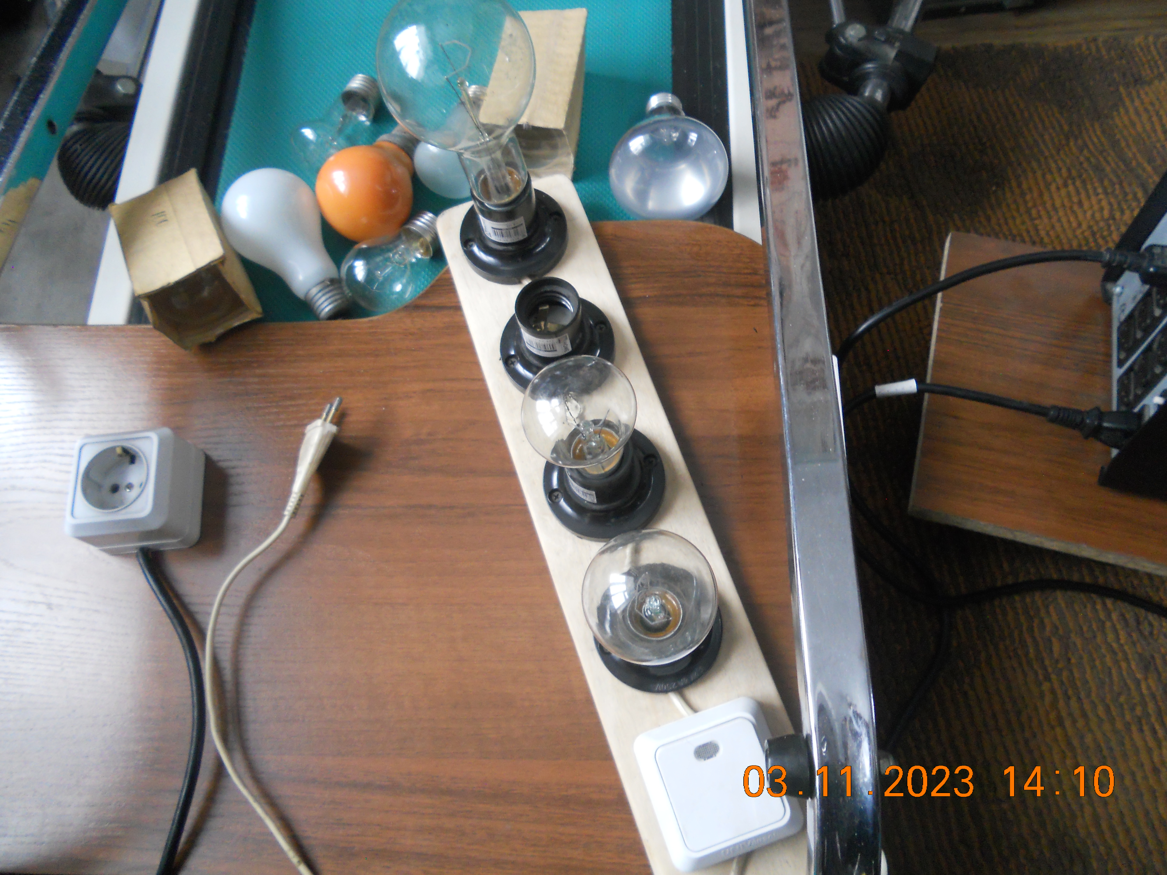

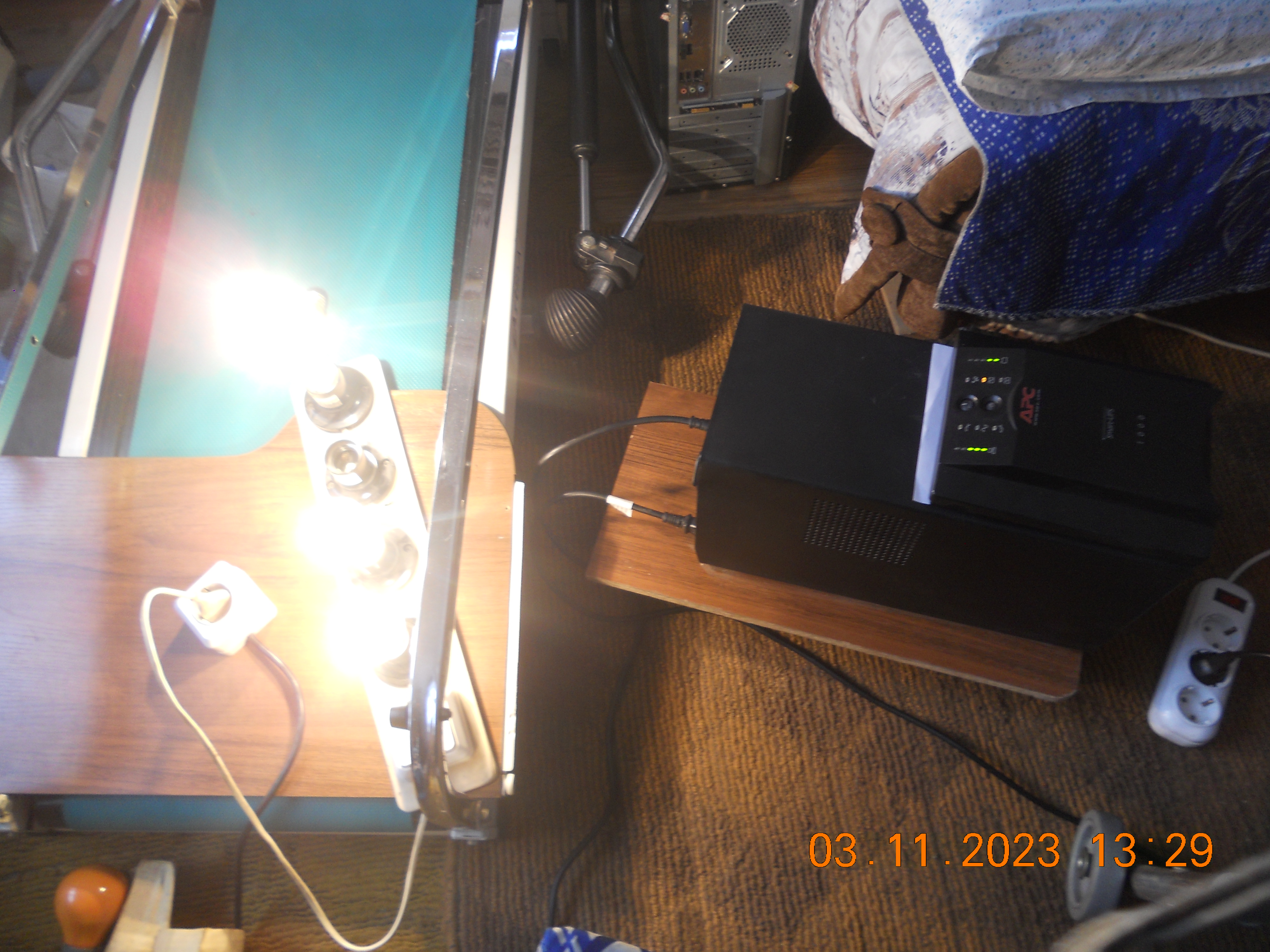

с этим согласен, 1-е включение после замены батарей лучше лампу в качестве нагрузки. у меня с этим как бы нет вопроса, так и так подключить линейную в 250-300Вт для калибровки APC Smart, соорудил так вот светильник. и кучку лам накаливания от 60 до 100Вт, пока калибруется, в комнате жара..
DSCN4789.JPG [ 2.73 МБ | Просмотров: 1744 ]
DSCN4788.JPG [ 2.73 МБ | Просмотров: 1744 ]

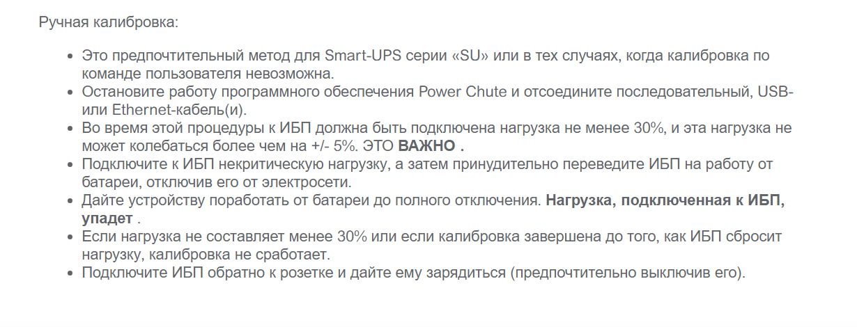

щас точно перейду на личности.. бегом изучать алгоритмы работы ИБП. разряд не полный, ИБП отключается когда напряжение на клеммах 10.5V. для АКБ безопасно.
пожалуйста отсебятину не пиши.
Как выполнить калибровку батареи
2024-12-16_081920.jpg [ 434.82 КБ | Просмотров: 1615 ]
даже под спойлер не стал помещать, а то вдруг не увидишь. это ответ с APC.com. с 2015г. пользуюсь ИБП APC, собираю инфу по калибровке, настройке, эксплуатации. уже есть кое-какой практический опыт. сомневаюсь что ты сможешь сказать мне по APC Smart что-то чего я еще не знаю или не умею. не трать ни свое, ни моё время на бесполезную болтовню.
з.ы. прочитают пару статей, и начинают умничать и искать глупее себя.. и научитесь уже цитировать .
весь необходимый софт у меня есть, и APC PowerChute Business Edition, и могу подключить к COM-порт для через APCFIX или UpsDiag, сбросить регистры/константы.

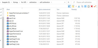

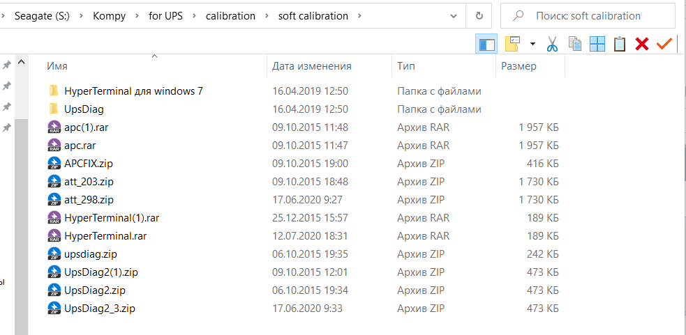

2024-12-16_103637.jpg [ 254.27 КБ | Просмотров: 1600 ]
и как пользоваться знаю,(чего не знаю, узнаю когда потребуется) и есть PuTTY для поковыряться с настройкой напряжения заряда батарей в режиме Standby, пока не требуется!
