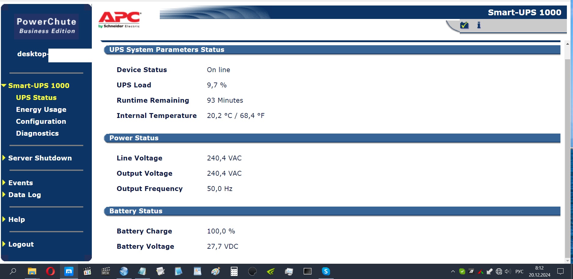

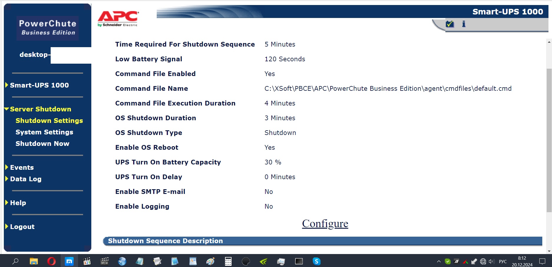

чем не устраивает PowerChute Business Edition (веб-морда)? для мониторинга и настройки вполне достаточно.
2024-12-20_081300.jpg [ 247.81 КБ | Просмотров: 1941 ]
2024-12-20_081240.jpg [ 259.45 КБ | Просмотров: 1941 ]
по стороннему ПО уже пояснил. всё у меня есть. на постоянку лень подключать по COM-порт. надо планку в слот корпуса ставить, на МВ внутренний разъем COM в правом верхнем углу, не хватает длины проводов, надо или провода удлинить, или планку колхозить-крепить где то спереди или сверху корпуса. по USB ни UpsDiag , ни APCfix не работают.

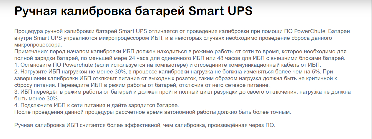

Цитата:
режим заряд- разряда о котором вы упоминали-
и что ? сами APC.com рекомендуют
Цитата:
Ручная калибровка ИБП считается более эффективной, чем калибровка, произведённая через ПО
2024-12-20_102242.jpg [ 584.37 КБ | Просмотров: 1910 ]
ты умнее инженеров APC? и чего прицепился с ПО и с поколениями ИБП? поколения по моделям по году выпуска, каких то "переходных" моделей не было.
