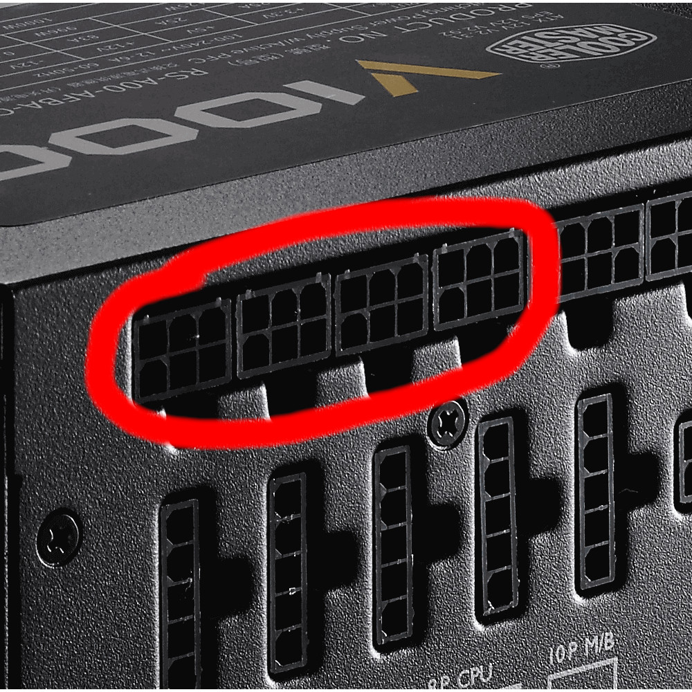

Всем привет!
Нужен совет:
Имеется блок Cooler master v1000 gold, у него 4 слота по 6 пин (входные) для кабелей видеокарт. (фото снизу)
Слоты
v1000_gallery_1-zoom.jpg [ 376.9 КБ | Просмотров: 739 ]
Но сами кабели хоть и втыкаются как 6 пин в блок - на концах имеют 8 пин (6+2). Так вот вопрос:
Если брать видеокарту с 3-мя слотами по 8пин и жором около 400-450 (под разгоном офк) - будет ли проблемой то, что это не полноценные 3 кабеля по 8 пин, а всего 3по6 (пусть на концах и 6+2, это ведь не значит, что они дают полноценные 150?)?
Я явно чего-то не догоняю - объясните, пожалуйста. Разве может мой 1 кабель, который в блок подключается 6-пиновым на выходе дать 150ватт как 8-ми пиновый?
83а на 12в
9800X3D OCed|ASRock B650M Riptide/M.2|Arctic LF II 360|32Gb @6200CL28|4090 Amp Extreme Airo|CM H500P Mesh|CM V1000|27GL850-B, 25M2N3200W|Philips SHP9500
Регистрация: 22.12.2012
Ничего страшного, по ним только земля идёт и они только для сообщению видеокарте, что БП достаточной мощности для питания вк (по ним ничего не питается, для ясности).

Регистрация: 03.05.2018
Благодарю за пояснение, вопрос снят!
