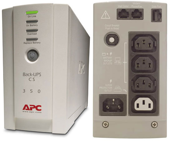

пока не встречал ИБП для ПК без поддержки ПО
навскидку RS 500 ( под столом стоит-на меня смотрит) (CS 350 и тд)
по сути простейший переключатор с сети на генератор

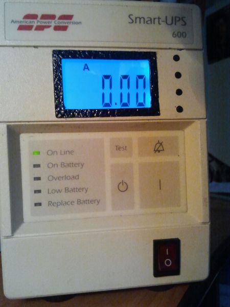

APC_SMART_UPS_600 (это лично у меня)
номер не нужен?
пункты меню установки режимов,и проч апса выкладывать?
стоит в комнате с обдувом и поддержанием норм температуры,состояние исправное-цвет белый,дырочки в боках есть,,,
что еще?

Мне достаточно было узнать, о каком ИБП речь. В Вашем ИБП, полагаю, "Smart" = "синус при работе ИБП от батареи"; в остальном - это обычный интерактивник. Значит, есть трансформатор AVR. Который есть источник нагрева (и дырочки в боках, видимо, не способствуют его охлаждению). И та батарея, которая была ближе к нему, "отчалила" первой (из-за работы в условиях повышенной температуры). Та, что была дальше - второй. Маловероятно, что причина в зарядном устройстве. Странно, что Ваш ИБП "скушал" их так быстро - обычно, так быстро дохнут Delta и им подобные. Вероятно, что-то ненормальное было и в самих Yuasa'х.

и достаточно умный (smart) правда уже старенький
конечно не настолько крутой как
этот сейчас рядом с ним стоит-на меня смотрит
почитайте выше мои сообщения-в ибп организовано принудительное охлаждение,кроме того доработаны стенки отсека аккумов(термоперегородка и плюс подведен обдув самих акков (термодатчик-ЕСТЬ!!!),да и транс АВР стоит совершенно с другой стороны Shneider это вам не хр ен с перцем
это фото при первом вскрытии корпуса-еще нет никаких доработок
все делалось для себя-любимого
поэтому заморачивался как мог

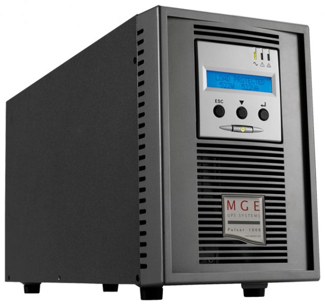

то что Eaton MGE Pulsar 1000, On-line, да. двойное преобразование, какая форма сигнала и какие помехи на входе не важно, на выходе всегда стабильное напряжение и правильная синусоида.
