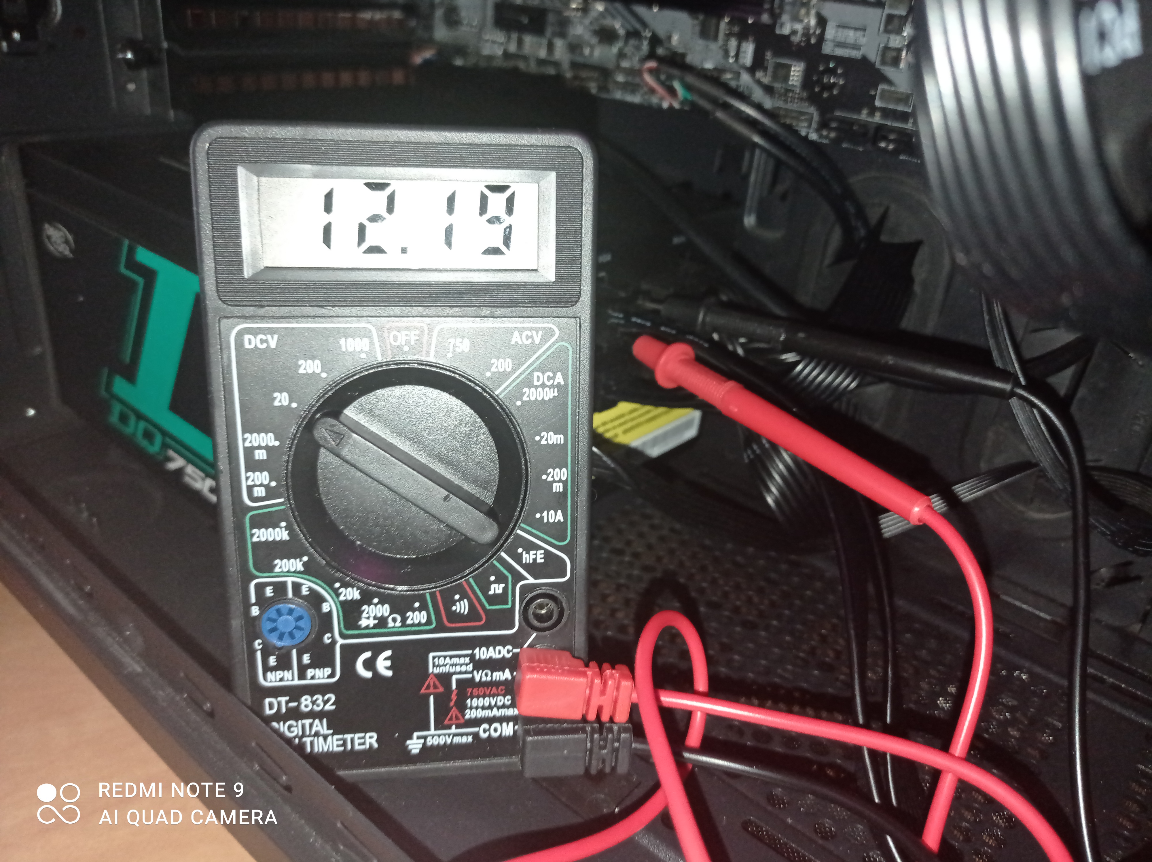

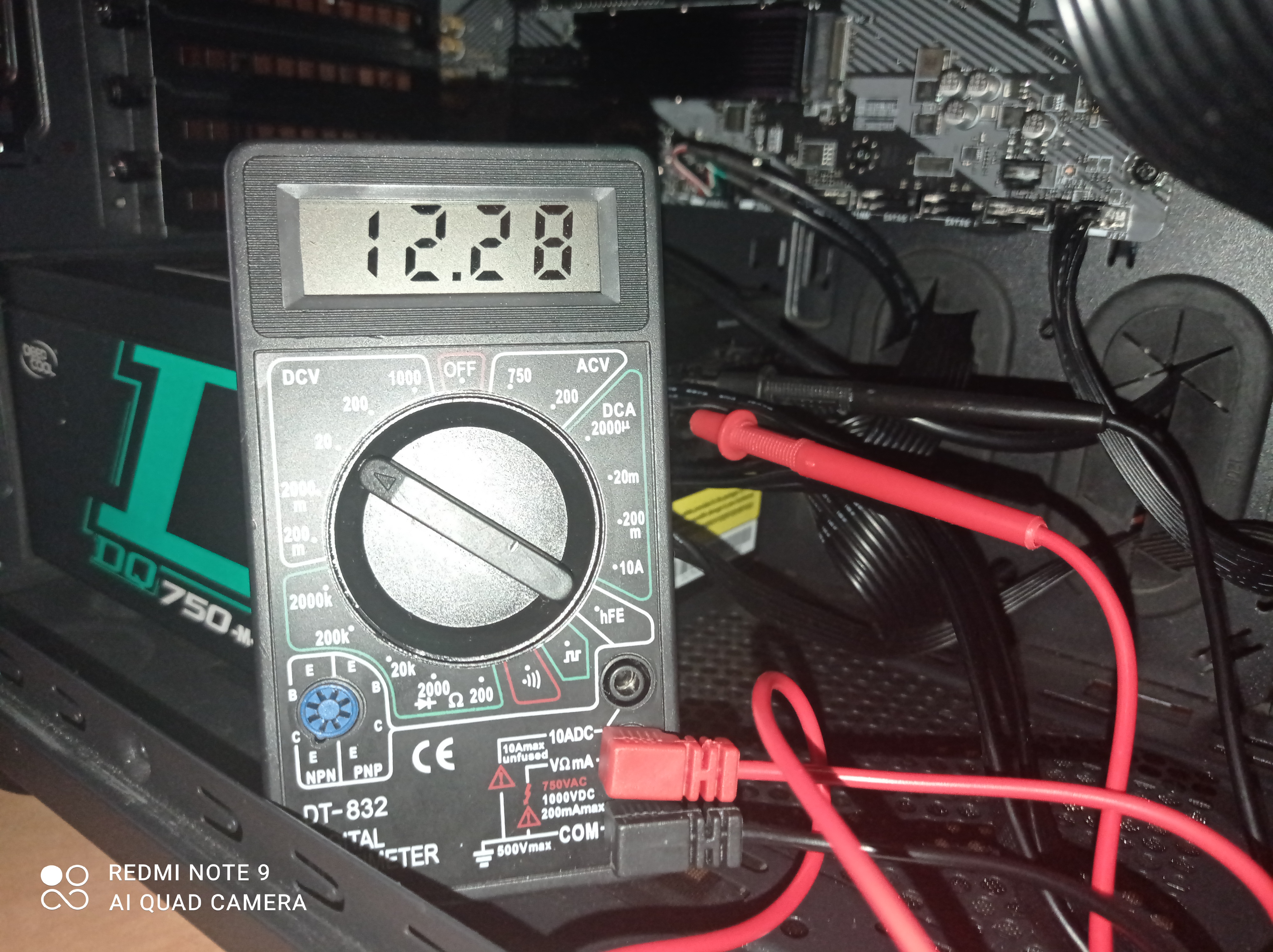

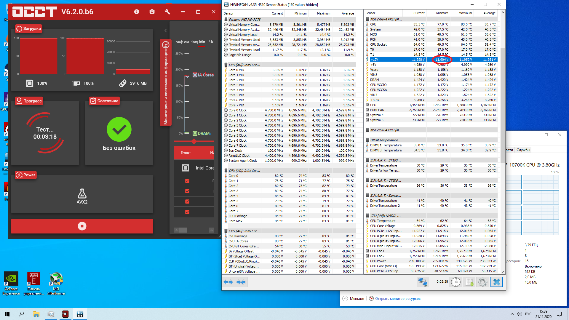

Есть БП deepcool dq750-m-v2l, мониторил 12v линию по софту hwinfo и в принципе не заморачивался, пока не взял rtx3070
1.png [ 469.93 КБ | Просмотров: 529 ]
И это при нагрузке чуть больше половины номинала БП(~470w)
Решил проверить мультиметром, который нашёл в хозяйстве, замерял с конектора PCI-E
Без нагрузки
IMG_20201121_153429[1].jpg [ 3.14 МБ | Просмотров: 529 ]
В нагрузке
IMG_20201121_153726[1].jpg [ 3.35 МБ | Просмотров: 529 ]
Завышение в % ёщё больше чем просадка по софту, в связи с этим возник вопрос, можно ли доверять данному мультиметру, модель DT-832, или стоит что-то получше прикупить
cypher1999 писал(а):Я офтоп и доволен как 🐘
Регистрация: 22.12.2012
Мультиметр гораздо точнее будет софта, софт уж точно редко реальное показывает, максимум батарейку сменить мультиметру, но он не жалуется на неё.
