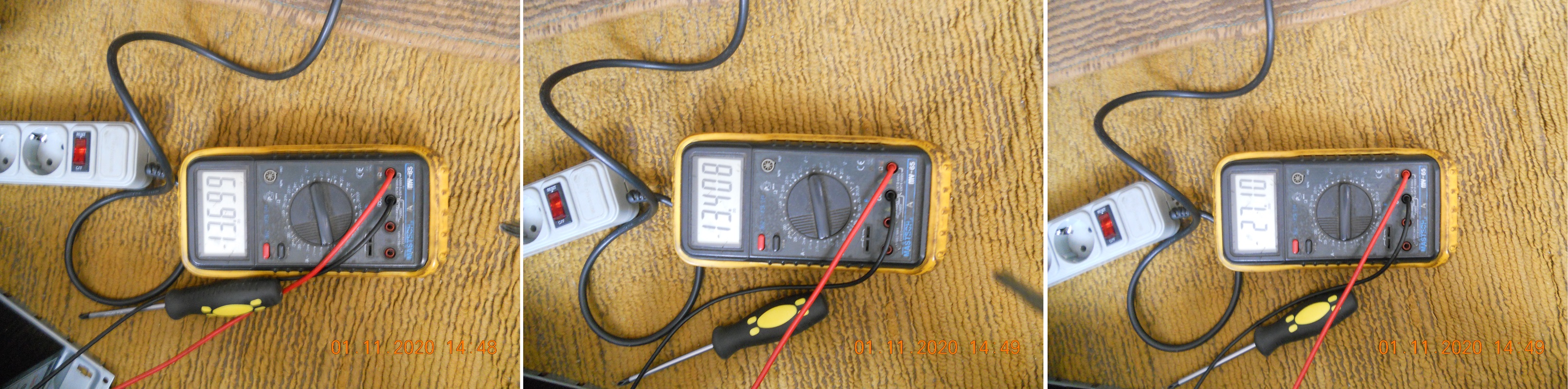

Kazuki возможно реле залипло. SUA1000I уже не молодые, и возможно батареи "сильно устали", не держат и не принимают заряд. давно куплены? может КЗ в одной из батарей? померить вольтаж на отключенных, на подключенных, подключенные на клеммах должно быть 27.1-27.2V,(13.4-13.7V на батарее)
с моего SUA1000I
DSCN1919.JPG [ 1.09 МБ | Просмотров: 793 ]
проверить ИБП с заведомо исправными батареями.
