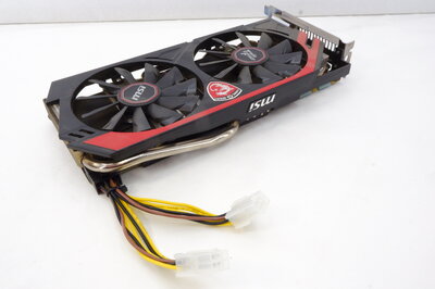

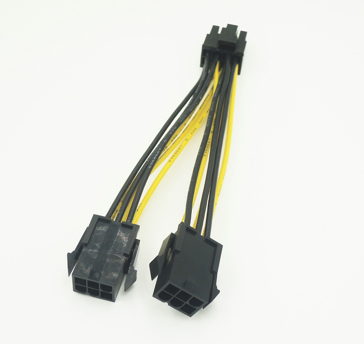

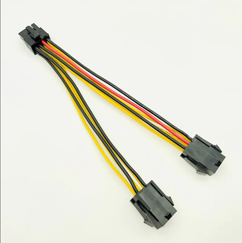

Заранее извиняюсь, если создал тему где-то не там, я тут первый раз, перенесите, если считаете нужным
В наличии БП Thermaltake Purepower RX 600W, у которого только 6pin разъёмы.
Видеокарта GTX 1660 super, у которой 8pin разъём.
Нужно их как-то соеденить.
Гугл ввёл только в большее заблуждение.
Вижу, что многие вставляют 6pin в 8pin, а оставшиеся контакты замыкают. Но мне это кажется как-то неправильным.
Зачем вообще тогда существует этот 8pin разъём и будет ли достаточно мощности от одного 6pin, если TDP 125 Вт.
Интуиция подсказывает, что нужен всё-таки переходник 2х6pin -> 8pin, но они все разные, разное количество земельных проводов, и они по-разному входят в 8pin, какой вариант правильный - непонятно.
Как минимум во вложении 3 варианта, первый в продаже не нашёл, вторые два есть на али.
Так же нашёл видео одного американца, который жалуется, что через 2х6pin -> 8pin всё плохо работает, а через 6pin -> 8pin - хорошо, что окончательно запутало меня.
1.jpg [ 1.34 МБ | Просмотров: 536 ]
2.jpg [ 93.47 КБ | Просмотров: 536 ]
3.PNG [ 386.62 КБ | Просмотров: 536 ]
Так как же всё-таки правильно подключить видеокарту?
Регистрация: 02.12.2009
Откуда: Russia
Фото: 17
Как на первом фото.
