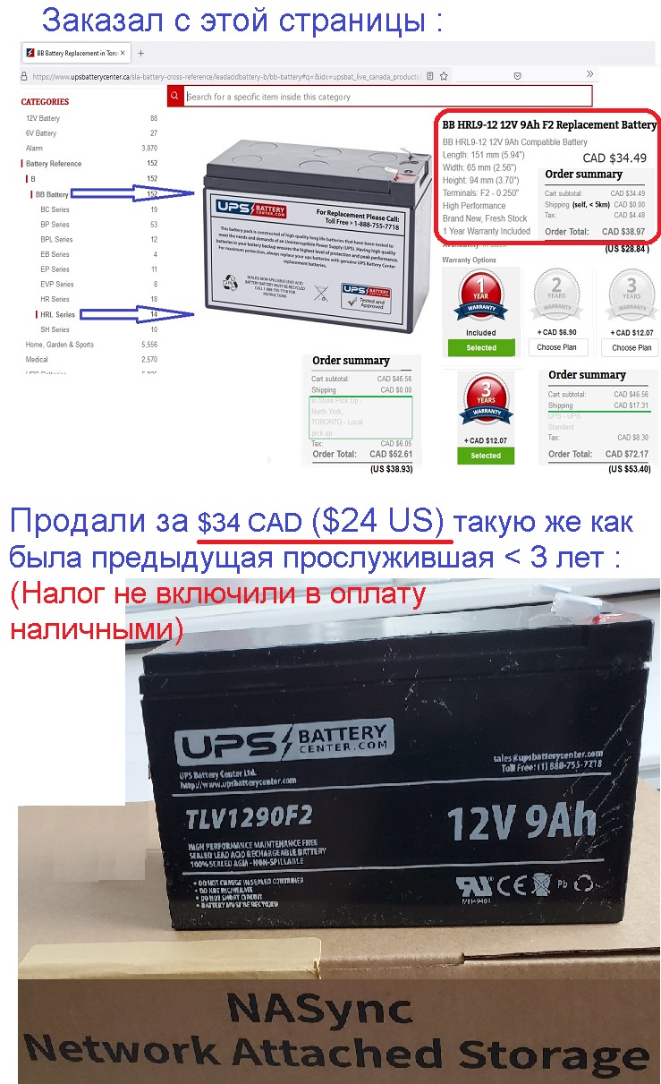

Cocoa писал(а):

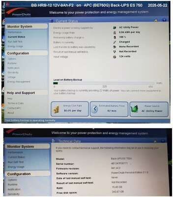

APC BE750G у нас дома, - с редкими перебоями электросети "родная" APC батарея в прослужила 10 лет, а батарея на которую заменил, - чуть меньше 2 лет. (Может совпало, - после подключения TV . . перебои сети были редки, лишь однажды во время нашего отсутствия - надолго).
В продолжение, и в порядке обмена информацией, - с прошлого октября нашёл время, и вот вчера купил и заменил батарею на новую.
Заказывал недорогую батарею в другом центре, и вроде другой марки, однако
батарея оказалась идентичной той которая проработала всего около 2-х лет. ))
BB HRl9-12 12V-9Ah-F2 battery (old & new) 2025-05-21.jpg [ 311.3 КБ | Просмотров: 1731 ]
Теперь как когда-то было раньше (это когда "родная" APC батарея прослужила ~10 лет), - я уже к ИБП НЕ подключаю прожорливый TV.
- Подключаю лишь Интернет-раутер, "Бокс кабельного-TV", "Интернет-TV-бокс", и NAS.
Нагрузка на батарею теперь минимальная.
PowerChute BB HRl9-12 12V-9Ah-F2 2025-05-21.jpg [ 204.09 КБ | Просмотров: 1731 ]
Заставлю себя не забывать выключать ИБП когда уезжаем на отздых. И посмотрю регулировки чтобы при длительном перебое ЭЭ, сделать отключение ИБП ранее чем 82 мин (прогнозирует PowerChute), чтобы не допускать глубокий разряд.

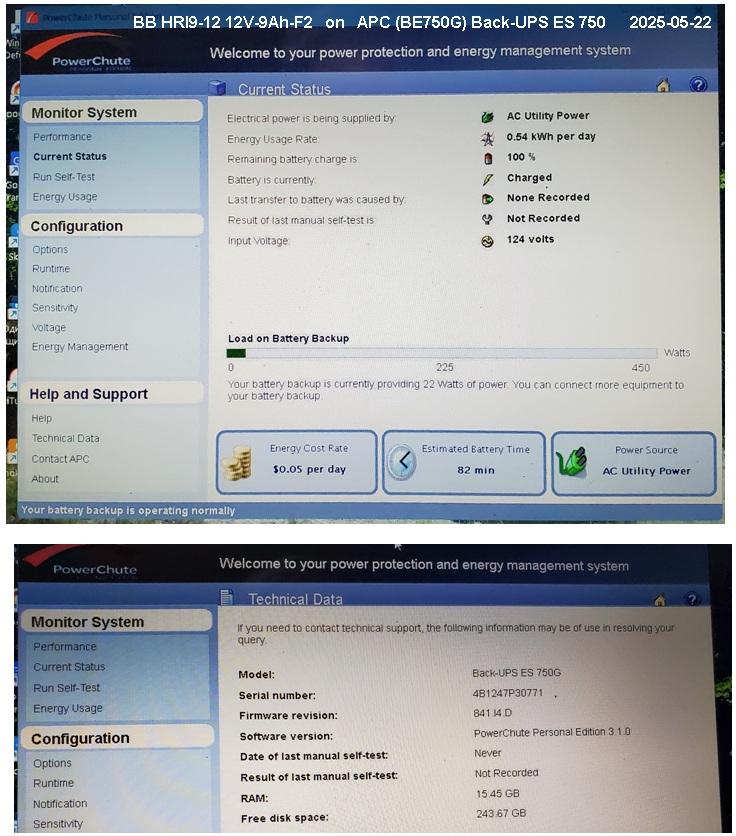

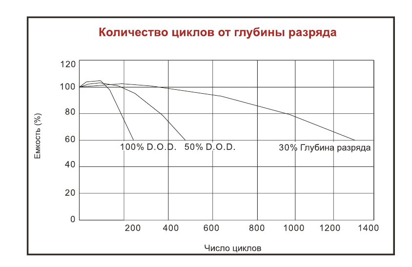

82мин это сколько всего времени может работать в автономном режиме до полного разряда батареи. нужно смотреть сколько остаток заряда батареи в %. при разряде более 40%(остаток 60%) ресурс батареи сильно снижается.
2020-12-06-190639.jpg [ 111.89 КБ | Просмотров: 1718 ]

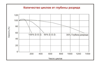

Cocoa писал(а):
и не подзаряжать (изнашивать
постоянно в тонусе для AGM необязательно, саморазряд AGM всего 3% в месяц. и допускаю что электроника в отключенном ИБП "вытягивает" 2-3% заряда за ночь. такой псевдо-цикл даже лучше для батареи.
Добавлено спустя 32 минуты 50 секунд:
Cocoa писал(а):
Даже не догадывался что ИБП может создавать шум
маломощный не синоним бесшумный. трансформатор может гудеть ощутимо. ночью в тишине создает такой фоновый шум, что не уснуть. у меня 2-а шт SUA1000i (2004 и 2012г.в.) 2004г.в. трансформатор слышно всегда, без AVR легкий гул, с AVR уже ощутимо. 2012г. потише, почти бесшумный если напряжение в сети в пределах нормы, с AVR на понижение уже гудит трансформатор. и переключение реле щелкает. так же почти бесшумный и SMT750i.

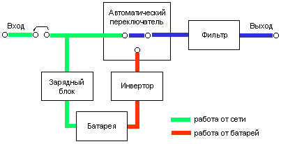

любой электроприбор включенный в розетку-источник опасности возникновения пожара
во все свои конструкции не имеющие выключателя питания (отключение входных 220в) встраиваю выключатель ,либо выдергиваю из розетки(там где невозможно)
есть печальный опыт
розетки ,на которые подается питание от ибп,при отсутствии работы от ибп переходят (через реле или спец схему) на подачу напрямую от входной сети
off-line.gif [ 2.5 КБ | Просмотров: 1542 ]

розетки ,на которые подается питание от ибп,при отсутствии работы от ибп переходят (через реле или спец схему) на подачу напрямую от входной сети.
Спасибо, схема наглядно объясняет, -
дали мне уверенность что смогу разобраться.
В первую очередь проверю соединён ли ИБП непосредственно к розетке на стене. Плохо что там низкий тесный кабинет/тумбочка с множеством электрооприборов, несколькими удлинителями, и проводами выходящими наружу через малое отверстие. Очень плохой доступ чтобы проверять, и трудно искать нужный провод, и подсоединять к розетке. Спасибо ещё раз, думаю что разберусь.
