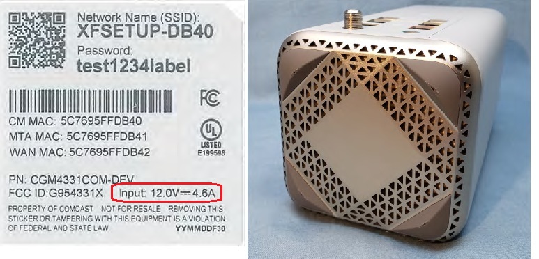

Да, затруднения. Вижу нужную информацию НЕ на всех приборах, даже НЕТ в мануале!. Зато есть на адаптерах питания. И НЕ на все приборы есть мануалы. И вот опять напечатано ТОЛЬКО про адаптер питания:
этикетка на корпусе Интернет-Раутера
Technicolor CGM4331 WiFi Router label.jpg [ 111.75 КБ | Просмотров: 1698 ]
В любом случае лично я считаю что наша "МИЗЕРНАЯ" нагрузка (если читать и рассчитать с адаптеров питания), - она в реальности НЕ БУДЕТ БОЛЬШЕ той на что рассчитан адаптер!
В подтверждение вот онлайн-перевод с сайта производителя именно для модели нашего WiFi Раутера:
"Адаптер питания:
Technicolor CGM4331 использует адаптер питания постоянного тока 12 В с номинальным током 4,6 А. Это означает, что адаптер способен выдавать максимум 55,2 Вт (12 В * 4,6 А = 55,2 Вт).
Фактическое потребление энергии:
Фактическое потребление энергии маршрутизатором будет зависеть от его активности. В режиме ожидания или при небольшой нагрузке он, скорее всего, будет потреблять значительно меньше максимальной мощности адаптера, возможно, в диапазоне 5–15 Вт. При активной обработке трафика данных или при большой нагрузке он может потреблять больше, но все равно, скорее всего, меньше полной мощности адаптера. "
Или кому-то нужно обязательно знать сколько точно потребляет собственно именно прибор (раутер, NAS, телефон), - может полагая что фраза от производителя "скорее всего" даёт лазейку )) прибору потреблять мощность больше чем та полная мощность на которую рассчитан адаптер питания?? )) Увы, производитель не дал точных цифр потребления именно собственно для прибора, кроме как "возможно, в диапазоне 5–15 Вт" и тех что производитель пишет что они для адаптера: 4.6A при 12V.
я почему то посчитал это как потребление роутером.
Яков писал(а):
сколько потребляет роутер - 4.6А*12V = 55.2Вт.
не заморачивайтесь с вычислениями, выяснениями мощности устройств включенных в ИБП. тут немного проще, "бытовой" роутер/модем или терминал интернета потребляет не более 100Вт, можно замерить амперметром в мультиметре, и посчитать мощность P=A*V.
