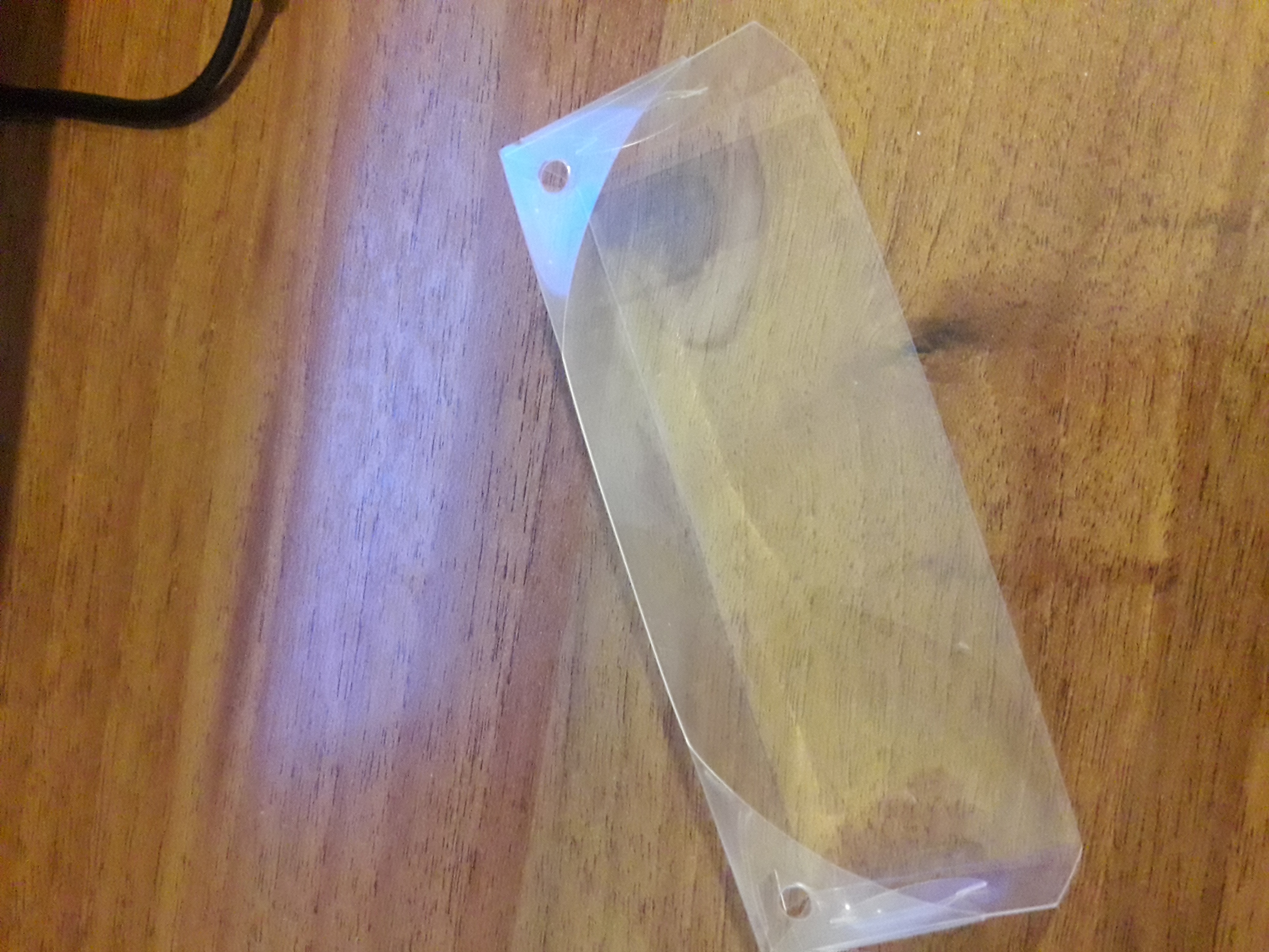

Почистил системный блок и в том числе разобрал БП, такой- https://www.citilink.ru/catalog/compute ... /rev81395/ , а когда собрал то увидел, что забыл поставить на место вот эту штуку на картинке, это критично ?

Андрей_96_ur Это направляющая воздушного потока, лучше вернуть на место.
i5 12400F/MSI-B760PII-D4/2x16GB/AsusTurboRTX4070/Samsung830(256GB)/M9PeGN(512GB)/6TB+6TB+6TBhdd/HAF932/RM650x(CP-9020091)/SonyKDL-43W808C/Win10insider
Регистрация: 22.12.2012
Не только вернуть, но и поставить как было, иначе неверный поток только хуже станет, некоторые места будут перегреваться и БП быстрее выйдет из строя.
Регистрация: 17.07.2014
Не критично.Выгода в нужных местах не более пары градусов.
