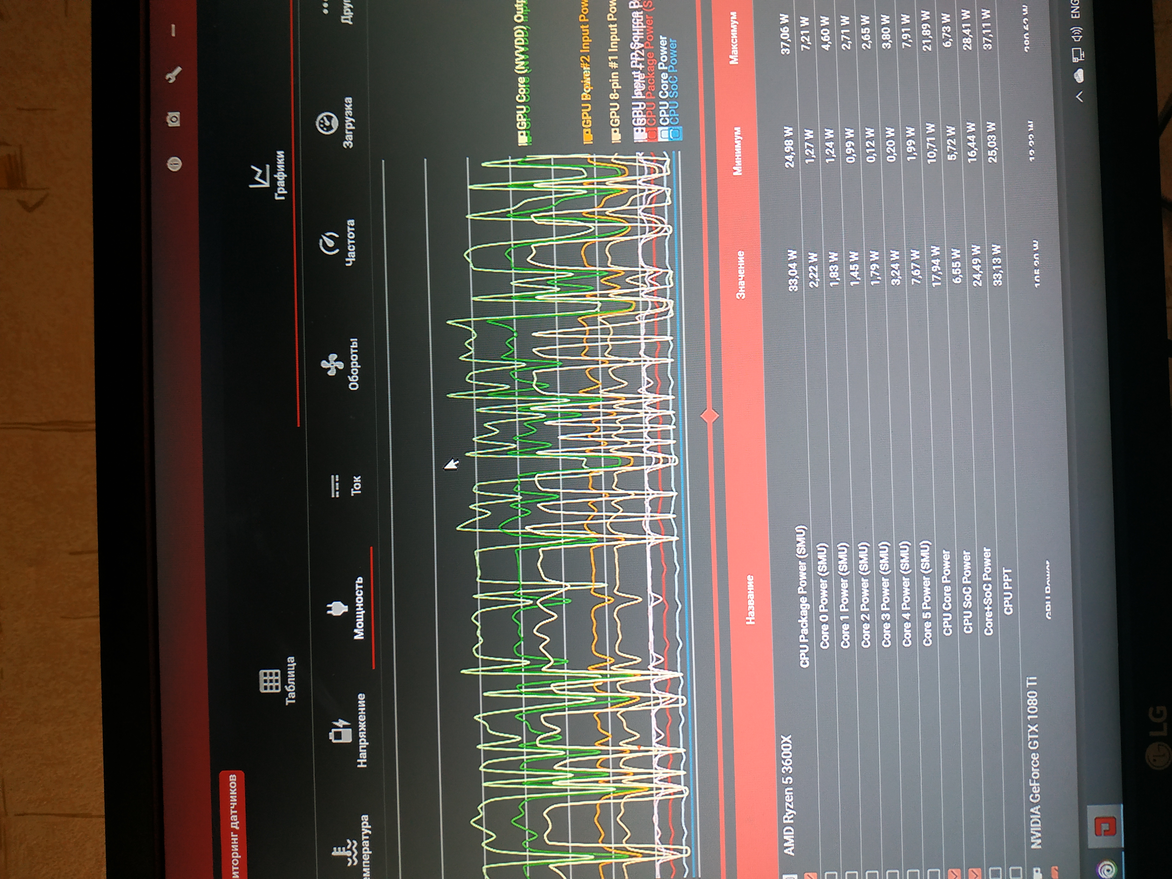

Начну с того, что решил сменить все в пк. Как поставил 1080ti, с моим бп corsair rm550x в купе, от карты стал исходить непонятный гул, словно от мини-трансформатора. Когда заменил мать и поставил 5 рязань 3600х, и временно поставил инвиновский бп на 1200в(временно), гул пропал, но появился у блока питания. Гудит в играх, где высокая нагрузка на гпу. У человека, которого брал, звуков не было. ПК не вырубается, не синит и т.п. Розетки менял, кабеля менял-ничего не помогает. Приложу скрин теста ОССТ, где меня беспокоят непонятные падения в графике
Просадок в аиде нет. По 12в линии напряжение держится 12.2-12.3

ArtemAndreevich по графикам вообще ничего не разобрать. Если хочешь карту тестить по нагрузке, то запускай MSI AfterBurner.
Ставь обратно Corsair и прислушайся, точно ли от блока гул. От карты гула в принципе быть не может.

Обычно треск/свист(кому как больше нравится) от питания карты.А вот про гул никогда не слышал.Может вентиляторы так гудят? Какая карта?

Ну почему, если вентилятор неисправный, вполне может, тем более после видеокарты шум появился, и эти карты умеют останавливать вентиляторы без нагрузки на карту.

Sania. да это понятно, что гул от вентилятора. Я имел ввиду, что трансформаторный гул карта не может издавать.

Он может быть только похожим но от вентилятора.
