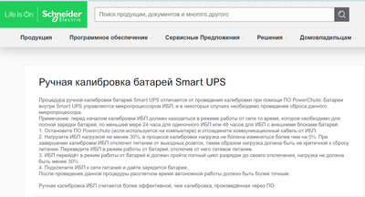

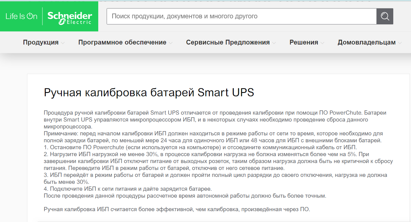

Вельд в любом случае, если ИБП хранился на складах 6 месяцев и дольше, заряд батарей сильно поубавился. и пользоваться ИБП, подключать нагрузку желательно после полного заряда батарей, производители указывают разное время, чаще не менее 8 часов. а калибровать рекомендуют вообще после 24 часовой работы ИБП.
2025-06-07_082216.jpg [ 689.48 КБ | Просмотров: 1021 ]

Яков писал(а):
для чего нужна была калибровка с разрядом батарей до минимума?
В данном случае - не калибровка, а контролируемый разряд с целью определения реальной автономии в данный момент.
В случае изделий APC - разряд на определённую нагрузку (навскидку, минимум 30% от номинала ИБП) с целью получения неких данных. Эти данные ИБП записывает в свой "мозг", чтобы затем - при любой нагрузке - корректно рассчитывать автономию.

Яков писал(а):
я так же считаю
потому что смутно представляете, как происходит прогноз того самого runtim'а, упомянутого Алисой (это главное в той её цитате, остальное - околотематическая "вода").
Яков писал(а):
и что теперь?
Касательно APC ? Ничего. Если всё устраивает - продолжать использование (и надеяться, что APC не "закрутит гайки"* с этой самой калибровкой в своих будущих SOHO-девайсах)
Яков писал(а):
инженеры American Power Conversion, APC by Schneider Electric не глупее нас с вами
А инженеры Eaton, Powerman, Powercom и прочих брендов, выходит, глупее инженеров APC (потому что "забыли" про калибровку в своих девайсах); так можно развить Вашу логику..
