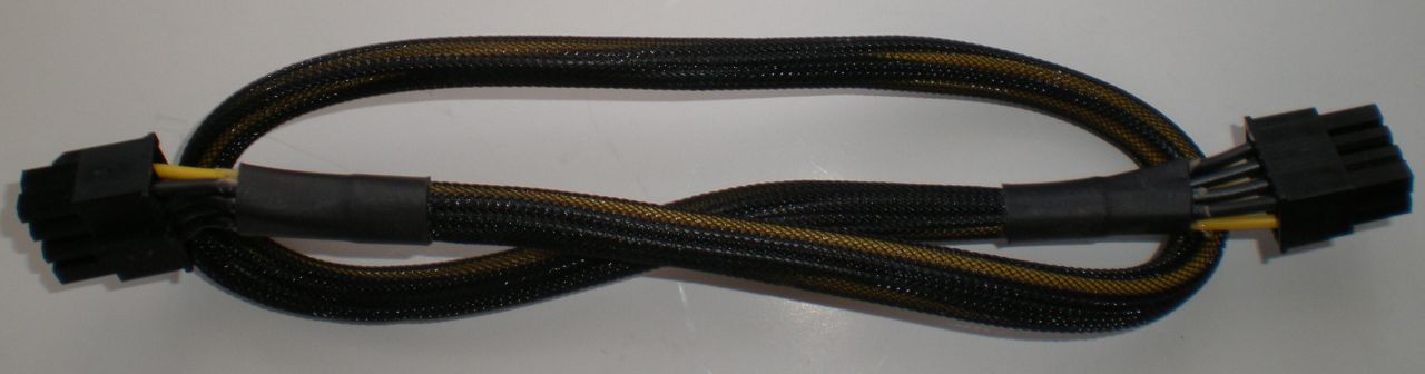

Подскажите пожалуйста, что мне делать, сломался контакт на кабеле 8pin to 8pin(4+4) немного отвалился корпус, но работает. Мне нужен вот такой
кабель
cable2511.jpg [ 43.19 КБ | Просмотров: 543 ]
Либо какой-то переходник+удлинитель уже голову себе сломал, несколько часов ищу, есть на amazon, но он к corsair вроде только. Мой блок уже очень старый(10лет в этом году), но еще отлично себя показывает и не очень хочется менять, пережил много сборок. Модель блока Thermaltake Toughpower 700W (W0106) Сейчас на нем стоит 3070+i7 8700k(4.8) и дофига HDD+SSD, отлично всё работает. :-)
Portable audio:FiiO M15+JH Audio 13v2 Custom+Neutron Music player.
Регистрация: 22.12.2012
Но если всё отлично работает, может стоит ничего не делать?
Регистрация: 19.09.2020
да как-то что-то не очень, у меня кстати контакт сломался прямо в разъеме платы, ну сам корпус контакта. Если я его вытащу аккуратно пинцетом, то возможно он больше не будет держаться, хз вообще. Вот думаю на счет нового кабеля. Да и когда буду продавать мат плату, надо же как-то вытащить будет его. При чистке пк, мне приходится вытаскивать этот кабель, он очень короткий, мешает извлечению видяхи
Регистрация: 17.07.2014
Если сам провод целый,то детали поищи на Али.Если я правильно понял проблему
