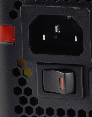

2) Везде в обзорах, в описаниях и отзывах говорится о том, что на задней стенке БП, в центре, имеется как бы зеркальный прямоугольник, а на нем светящийся логотип "Thermaltake"... У меня же, там же по центру, просто прямоугольник и на нем логотип, просто написан краской! Почему так? Не фальшивка же? Осмотрел БП внутри, всё также как и на официальных фото этого БП:)

1) Блок как блок, вполне приличный, но для 1 видяшки и без разгона - деньги на ветер.
2) разные ревизии, видел и такие и такие.
Кнопки включения тоже на разных ревизиях разные бывают, аж 3 видов.

TyPuCToZ Ясно! Спасибо за ответ. Взял 1200 ватт с расчетом на вторую видеокарту и что бы был огромный запас, что бы не грелся с тихим вентилятором :) А конкретно мой БП, хорошей ревизии? Как я уже писал выше, логотип просто написан краской, а кнопка такая:

Внутри различий по-моему никаких, разница только в логотипах и кнопках.
Регистрация: 01.04.2013
Ясно. Значит у меня абсолютно нормальный БП, так сказать, стандартный Thermaltake Toughpower Grand 1200W, такой же как и все другие БП данной серии и ревизии :) Спасибо!
