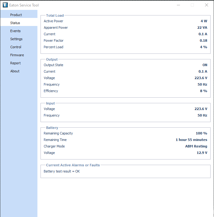

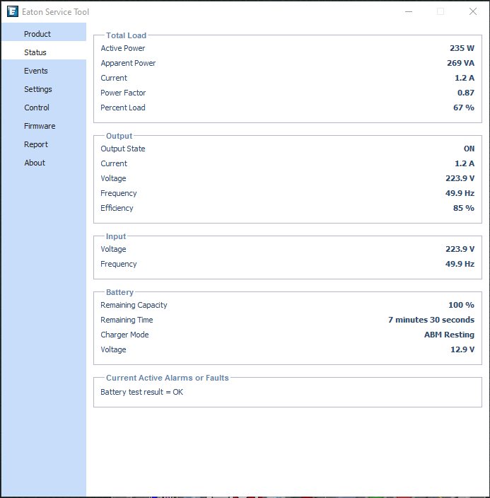

Вы - не наблюдаете. Я - наблюдаю (я про свой ИБП), см. вложения.

Извлечение/отключение аккумулятора из/от ИБП с целью измерения прибором (YR1035+, например) его внутреннего сопротивления и сравнения этого параметра с номинальным (это указано в даташите на тот или иной аккумулятор). При необходимости, проведение контрольного разряда для принятия окончательного решения.
load.png [ 37.28 КБ | Просмотров: 1503 ]
idle.png [ 32.68 КБ | Просмотров: 1503 ]

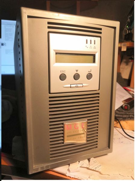

имеется такой,уже давно у меня живет
не пойдет??
Eaton MGE Pulsar 1000
видимо не поговорим
Разве это одно и то же? Eaton - это Eaton, MGE - это MGE.. и Ваша фотография это подтверждает..

Не знаю. Для чего не пойдёт, напомните?
ursus писал(а):
имел в виду ваш ибп и его контроль в процессе работы
Его контроль за состоянием батареи? Если это, то.. как видите, ИБП умеет в Battery Test (в рамках фирменного цикла ABM), для своевременного информирования юзера об ухудшении состояния батареи (при провале теста). Если речь про что-то другое, то.. уточните, пожалуйста.
Регистрация: 05.07.2010
Eaton представляет продукты и услуги, а также объединяет в своей промышленной группе уже существующие известные компании и бренды электротехнического сектора, такие как Powerware (источники бесперебойного питания и оборудование постоянного тока), MGE Office Protection Systems (однофазные источники бесперебойного питания)
https://mototech.ru/info/obzor/eaton/
компания MGE UPS SYSTEMS
полное название блока
вот ссылка
https://mge-ups.ru/p12320022917
https://eaton-powerware.ru/eaton-ex.html

ursus писал(а):
вот ссылка
, ведущая на страницу с ИБП, на котором нет слова "Eaton" - там MGE Pulsar. При этом, действительно, Eaton выпускал его "близнеца" (модель Eaton EX). Тут можно было бы прояснить, кто у кого взял идею (и насколько велико сходство), но.. это нецелесообразно - обе модели, насколько я знаю, давно сняты с производства.

ursus писал(а):
там и EATON есть и MGE тоже присутствует
это про веб-страничку (там и Eaton, и MGE, верно). На фотографии Вашего ИБП, которую Вы привели - только MGE (из чего можно сделать вывод, что сие изделие было выпущено MGE до того, как Eaton прибрал её к себе).
