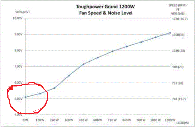

Ясно. спасибо за развернутые ответы! Спорить ни с кем не хочу, но вот посмотрите на схему:
На схеме показано, что при нагрузки до 120 ватт, обороты вентилятора будут в пределах 750 об/мин. Получается, что данный БП всё таки рассчитан работать и при очень низких нагрузках... И на оф. сайте есть такие строчки: "Гибридный режим позволяет нагружать графические карты от максимума до всего лишь1W. и Диапазон нагрузки CPU от максимальной до всего лишь 1W.".
1200w.gif [ 27.56 КБ | Просмотров: 2379 ]
Все рассчитаны. Но разницу в КПД на низких нагрузках, о которой шла речь, это не отменяет.
