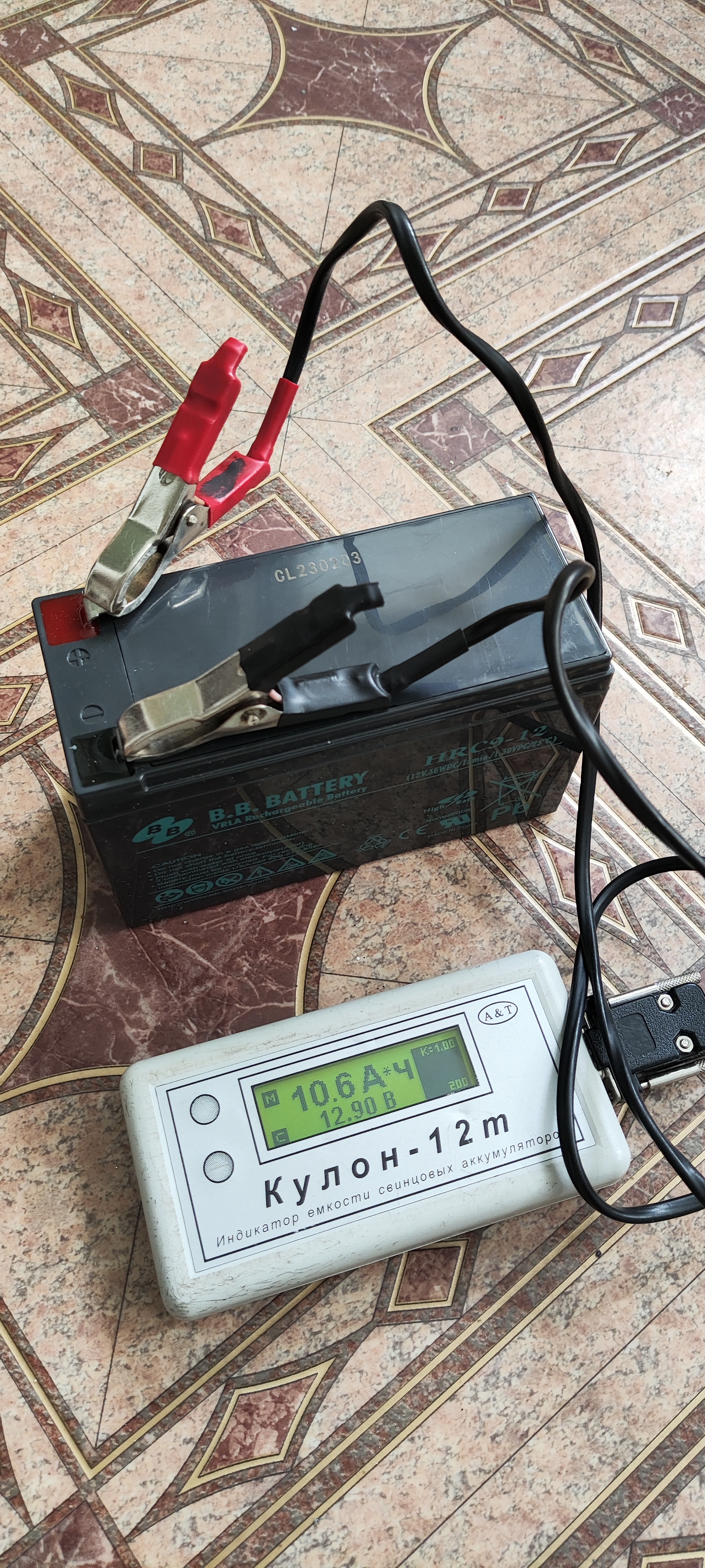

Яков писал(а):
увы факт
Не знаю, на чём основана Ваша уверенность. Моя - на фото, во вложении.

Вельд писал(а):
лучше б не делал, верно? и сосредоточился на ИБП..
не будем так категорично. "так себе" только в сравнении с именитыми, CSB, B.B.Battery, Yuasa, Fiamm. а так Powercom PM может ничем не хуже CyberPower, Ventura, или WBR, AQQU.
и что на фото? показания прибора, параметры: вольтаж, рассчитанная прибором емкость, калибровочный коэффициент. и что? , не удивлюсь если у любого другого исправного и полностью заряженного AGM будут точно такие цифры на экране Кулон 12М.
хотите сказать что прибор скажет сколько аккумулятор пролежал без подзаряда и каков остаточный срок службы? сильно сомневаюсь.
не стану с Вами в полемику. как и раньше начнутся осуждения ниочем и никому не нужные. Вы снова прицепились непойми к чему.

Яков, Вы на дату изготовления этой батареи не смотрели (или не хотели смотреть?) - февраль 2023го. По Вашему мнению, такая батарея должна иметь статус "кирпич" (или очень близко к "кирпичному"); измерение это опровергает (10Ah вместо 8Ah, как то указано в даташите на батарею).
Остаточный срок службы прибор не покажет - он же не знает, как и в каких условиях именно пользователь будет использовать эту батарею.
Отнюдь - Вы прицепились к моему мнению, не особо позаботившись о должной аргументации (просто "батарея больше 1 года - не брать, искать свежую"?).
не должна, но если пролежала без подзаряда более 1-2 лет, то и срок службы сильно сократился. даже не срок службы, сильно теряется емкость и нагрузочная способность, это уже испытано.
попробуйте устроить "стресс-тест" на разряд, и разрядиться сильно быстрее такого же нового, "свежего" AGM,
