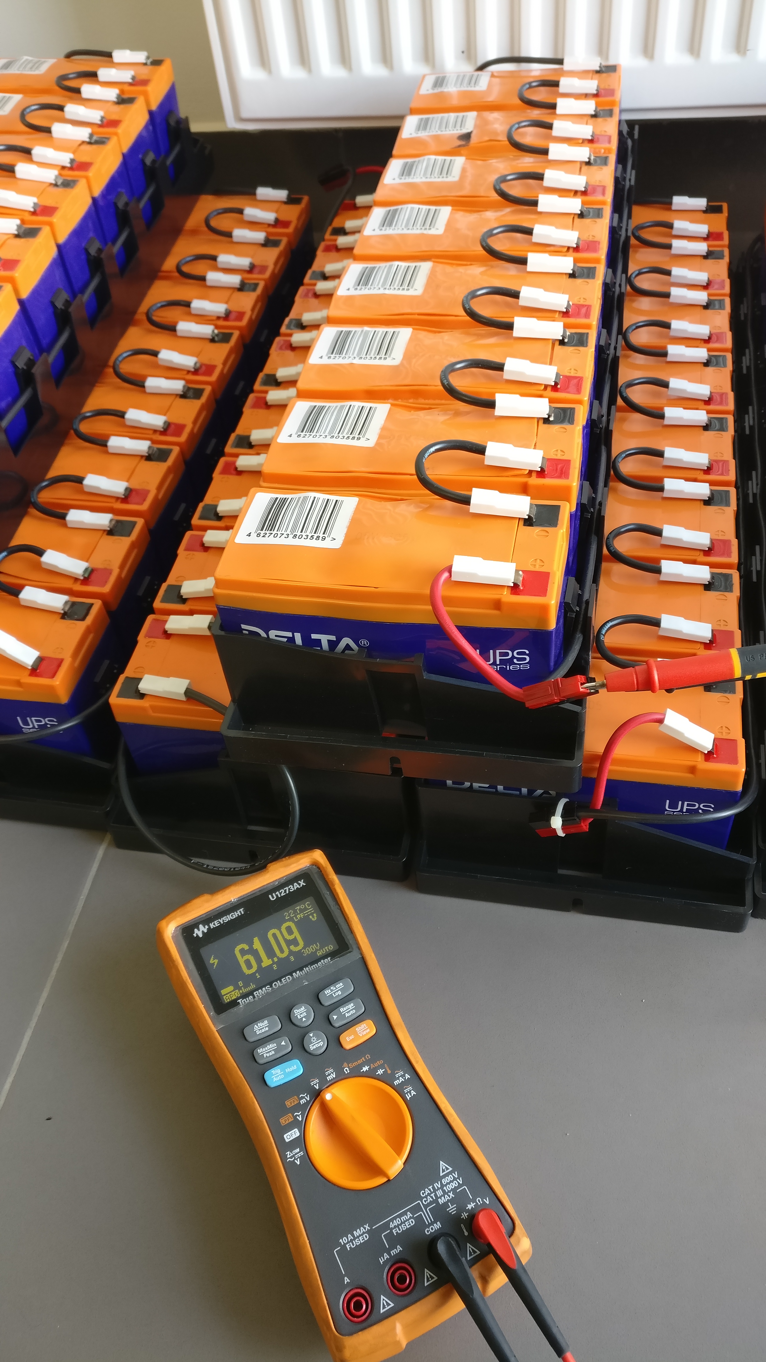

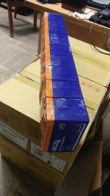

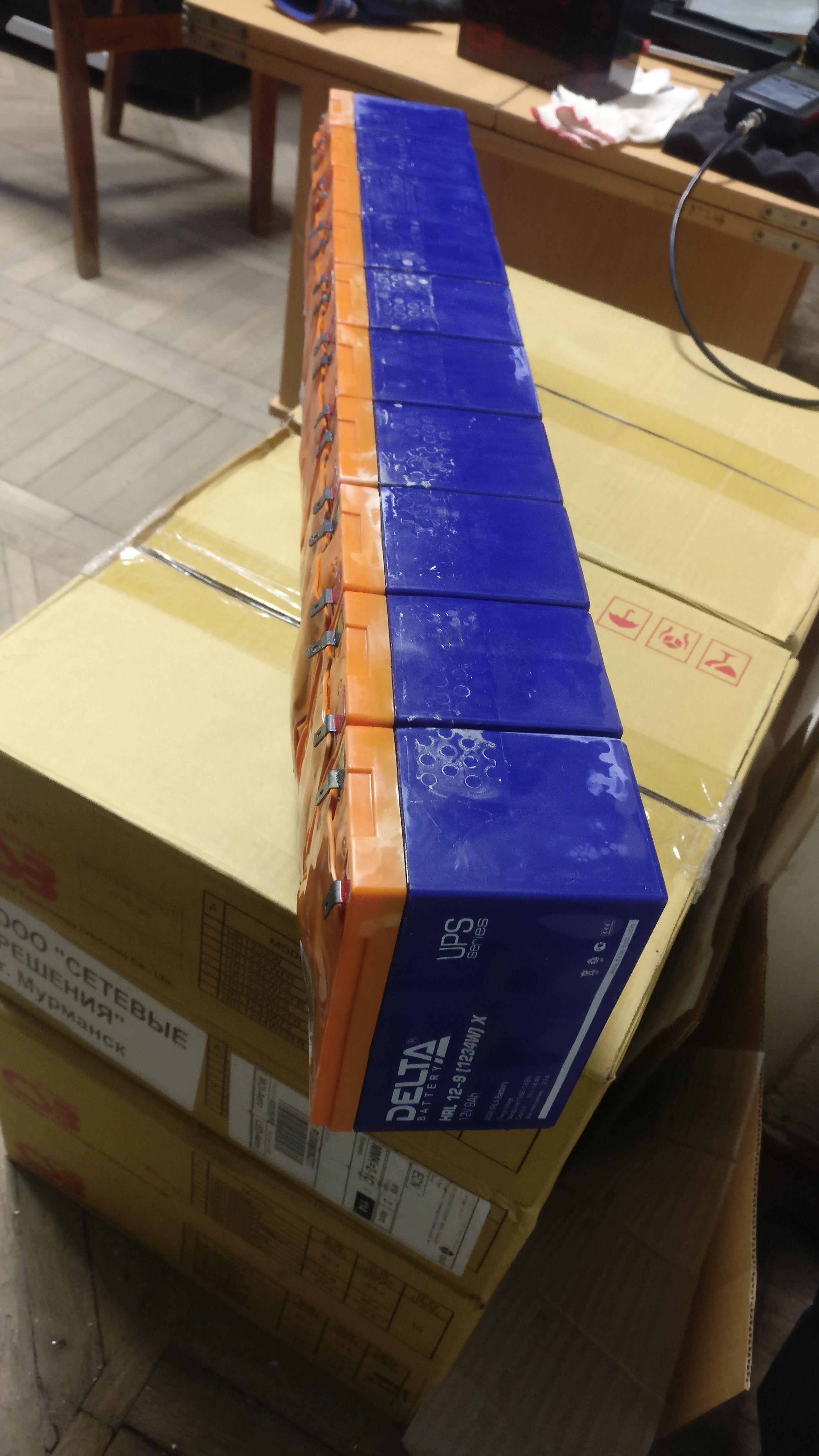

Delta HRL 12-9 (1234W) X
Разные объекты, разные ИБП, в разных городах. Условия - "курорт" (в обоих случаях - работа в серверных, 18-20*С, кратковременная работа, периодические тесты, никаких глубоких разрядов). А судьба одинаковая: там, где батареи в кассете - 3 года службы (с осени 2020 по осень 2023); там, где "склеились" - 2 года службы (с осени 2021 по осень 2023). Вендор обещал в даташите ".. 12 лет.." (обоим юзерам было крайне неприятно.. и обоим пришлось "втирать" версии "обещали не 12 лет, а до 12 лет; это две большие разницы")
Не призываю брать именно такие (с)

Thelokich писал(а):
а вот этого я не знал
Вам это вчера было сказано.
IMG_20231115_115047.jpg [ 2.55 МБ | Просмотров: 1005 ]
IMG_20230906_095951.jpg [ 2.9 МБ | Просмотров: 1005 ]

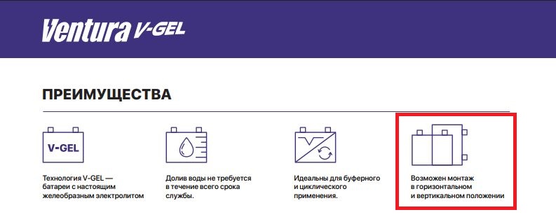

Спорный момент. Вот пример
С одной стороны, черным по белому "возможен монтаж в .. вертикальном положении" (то есть, в том числе и "клеммами вниз").
С другой - эта словесная рекомендация не подтверждается схемой "клеммы вниз" (=частный случай вертикального расположения); там "клеммы вверх" только (ну, и "клеммы вбок".. но сейчас не про это речь); поленились нарисовать ?

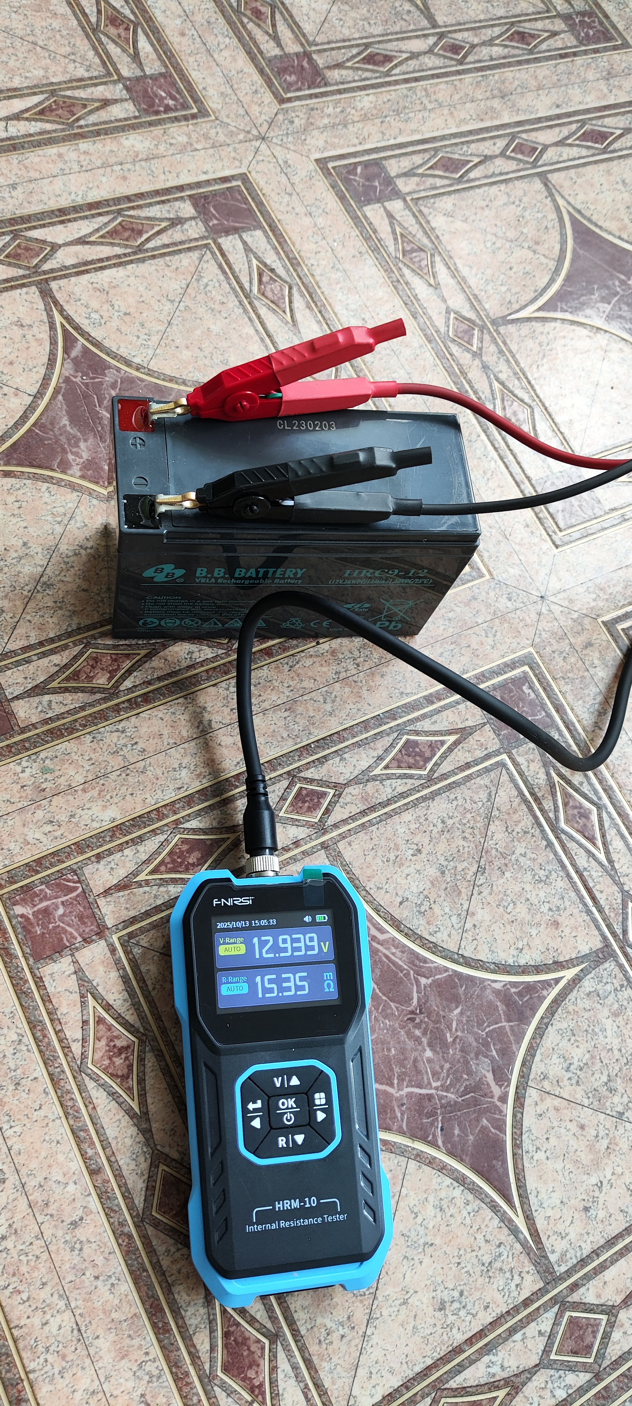

danil_sneg писал(а):
Это кусок мусора показывающий "среднесуточную температуру на Марсе"
Намедни выкладывал его показания. Во вложении перепроверка его показаний (батарея одна и та же самая) другим прибором (который просто измеряет внутреннее сопротивление; Кулон - измеряет и пересчитывает в ёмкость); при всём уважении, Ваше мнение - в данном случае - не подтверждается.
Однако должен отметить - по моему опыту, Кулону действительно, по неизвестной мне причине, плохо поддаются изделия Ventur'ы; тут он выдаёт ахинею.
IMG_20251013_150625.jpg [ 4.29 МБ | Просмотров: 646 ]
