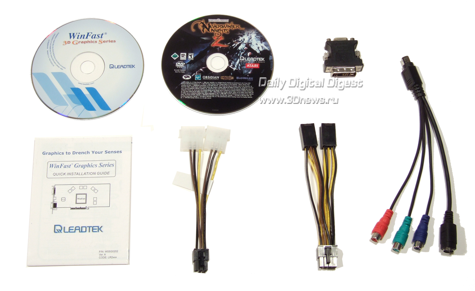

Всем привет, имеется БП Hiper 730W (тот у которого внизу провода прикрепляются через защелки) у него в комплекте было два 6ти пиновых питания для видео.
Вопрос: как присоединить вторую GTX280, через какие цепи питания, и вытянет ли он вообще их?
Регистрация: 25.03.2010
Откуда: ВГАУ
Romi4
Кроме такой жуткой схемы ни чего в голову не идет. Переходники...
По идее одна такая штучка ест 200 Ватт, считайте сами.
ЗЫ Я бы не стал рисковать.
Если есть свободные молексы, с картой идет обычно два переходника на 6 пин. 8 пин можно через переходники или сразу с молексов на 8 пин.
Имхо я бы все же для слая лучше другой, помощнее взял, поддерживающий слай.
П.С. А еще лучше продайте свои 280 и поставьте 570, ее сейчас на все хватает. И дх11 не помешает.
