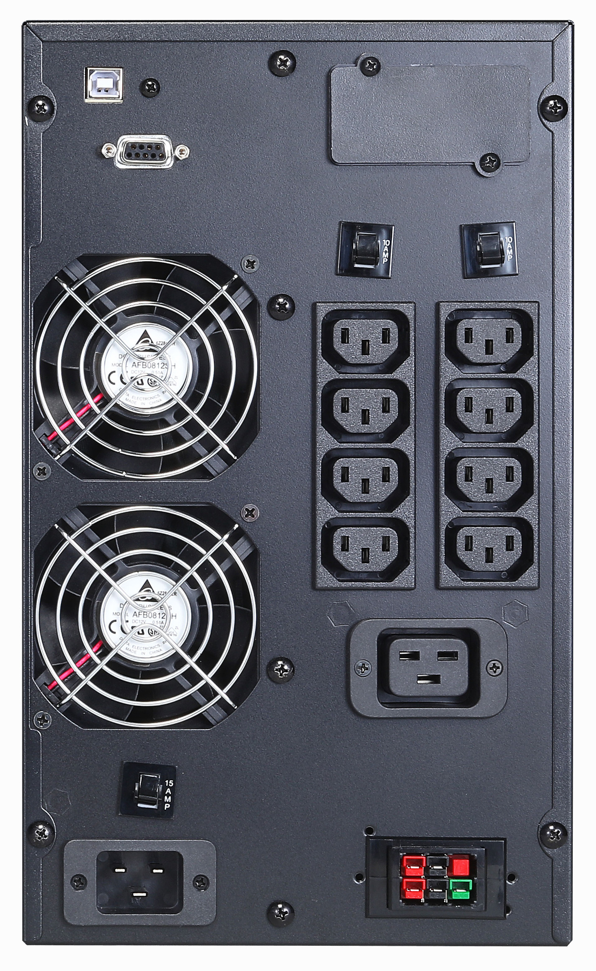

Macan MAC-2000 где можно найти какой нужно размер куллера на замену? Пробовал найти в открытом доступе но не смог, друзья подскажите пожалуста если можете.
Статус: В сети
Регистрация: 08.02.2012
Откуда: Алтай, Бийск
Фото: 15
Thelokich, на вентиляторах написана модель. фото с инета, в вашем MAC 2000 могут быть другие вентиляторы, смотрите индекс модели на наклейках.
MAC 2000.jpg [ 1.09 МБ | Просмотров: 1486 ]
AFB0812SH, 80x80мм, 12V, 4000об/мин. вряд ли найдете аналогичный с такими оборотами..
Огромное спасибо, я в этом месяце буду обслуживать ИБП и купил Пылевой фильтр Самоклейкин, и подумывают заменить куллеры на более спокойные и по тоже самой мощности.

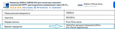

DANIIL_BJ писал(а):
нормальный, это типа такого?
ANENJI 4200W 24V то что нужно. единственное, время перехода в батарейный режим может быть сильно большим для ПК. 10-20мс.
2025-11-04_093834.jpg [ 120.1 КБ | Просмотров: 992 ]
ПК может отключаться, перезапускаться, нужно экспериментировать, если будет отключаться, то подключать в цепь: инвертор-ИБП-ПК. тот же SUA1000i, даже с обычными кислотными AGM. с инвертором перед, ИБП всегда будет работать в режиме by-pass. минимум нагрузки на батареи, минимум шума, меньше износ контактов реле(нет дерготни AVR, и в батарейный режим)
