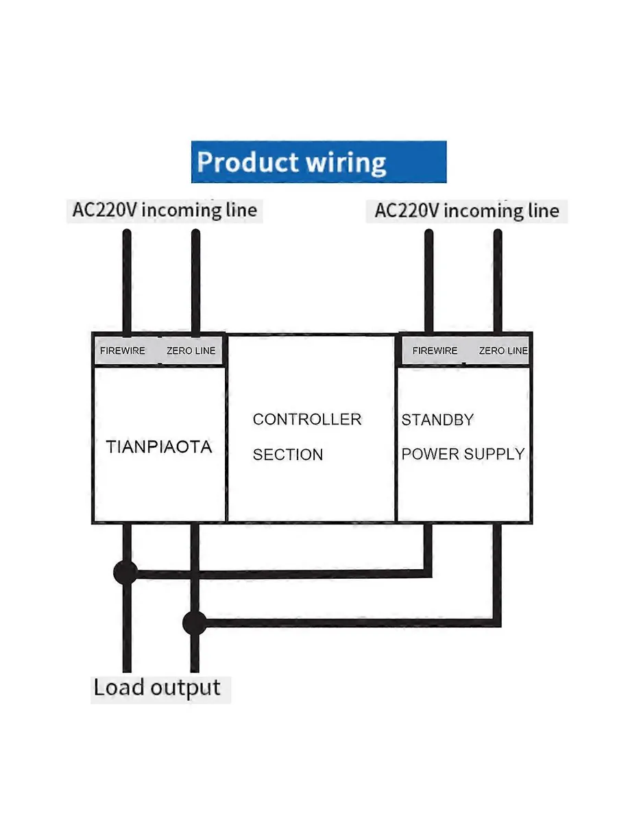

Яков писал(а):
нужно искать инфу по коммутации
Коммутации той схемы, скрин которой Вы привели? Так это.. реализуется самим юзером, с помощью проводов и изделия; ничего сложного.
Нет (в смысле, сложно/не хочется "вручную".. или, что гораздо более важно, "нет перехода через 0, т.е. с полным разрывом")? Значит, нет.

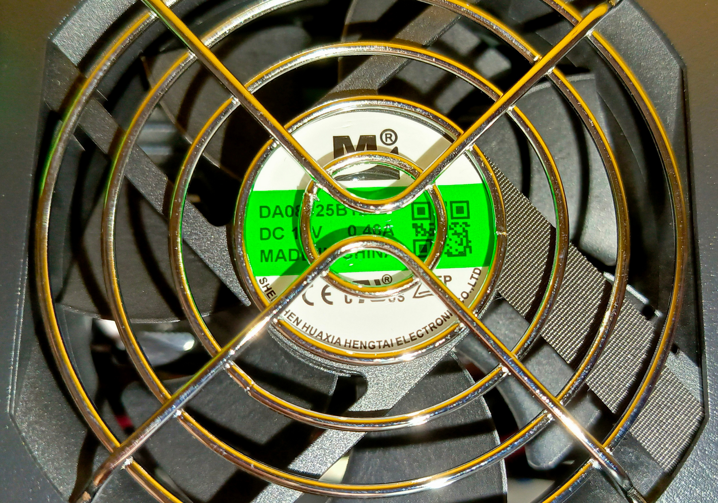

теперь вопрос:
у кого-то был опыт замены таких мелких кулеров на кулеры от Ноктуа?
например
или вот такой
но на редуксы правда большие для охлаждения процессоров 120-140см встречал нарекания, что как бы у них встречается брак в виде скрипов и прочих посторонних шумов.
Но редукс более низко оборотистый и соответственно еще более тихий.
Что подскажете по ним? Может есть еще варианты нешумных индустриальных?
У меня правда, есть купленные заранее резисторы, при разборке посмотрю можно ли их поставить в разрыв, и что там за разъем, может быть станет тише.
з.ы. внес исправления в текст

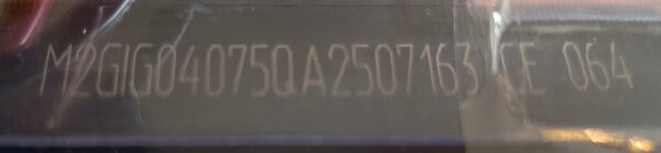

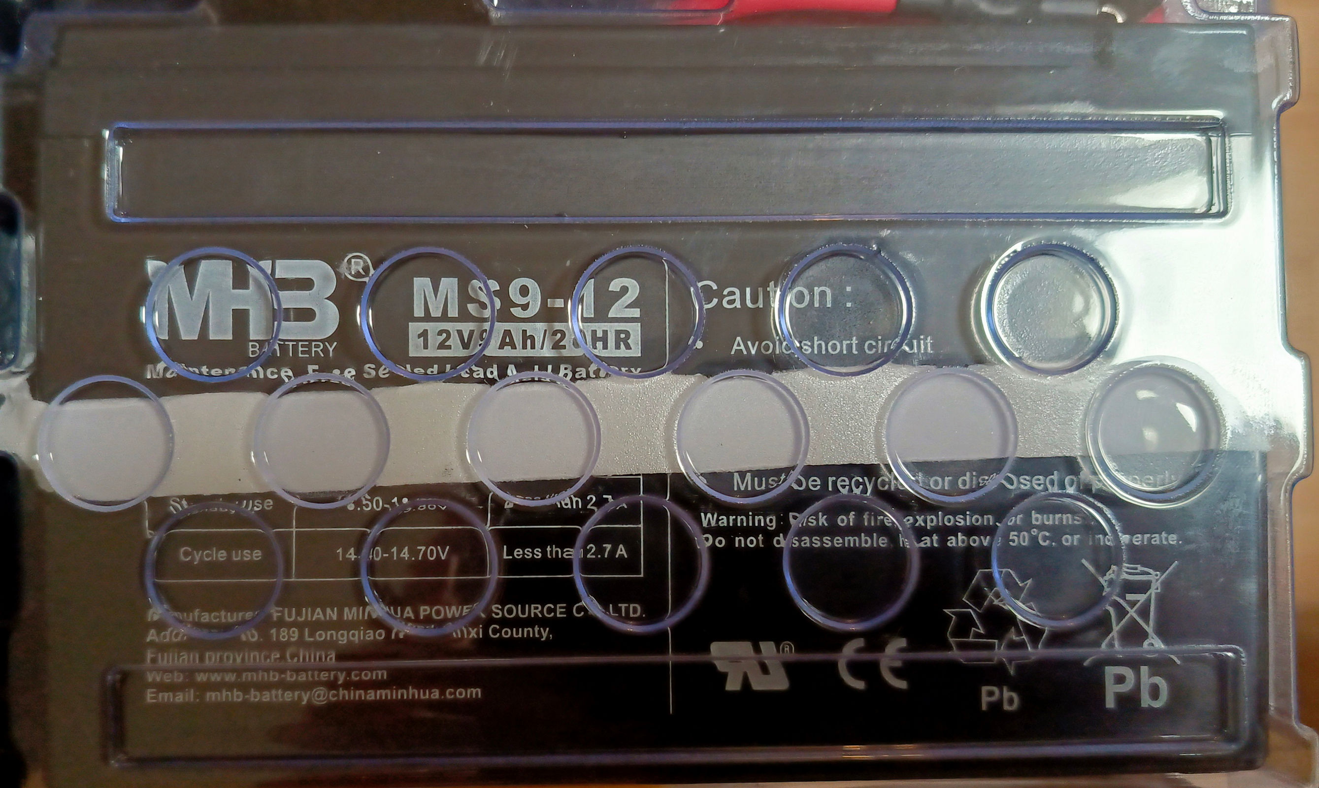

Батареи их таких 4 штуки
батарея
IMG_20251127_190611_207@-1595430870.jpg [ 2.16 МБ | Просмотров: 1325 ]

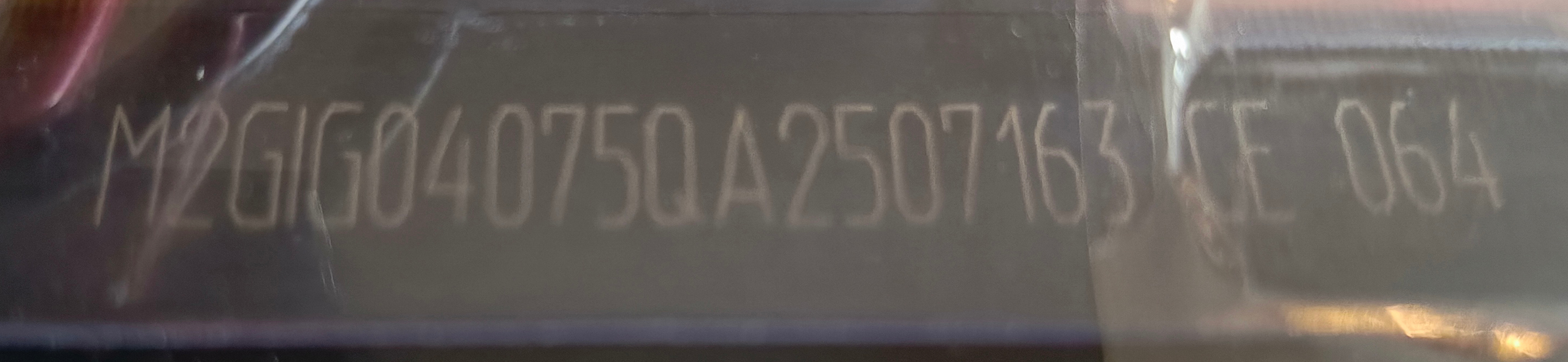

на ней есть маркировка, там же видимо зашита и дата производства
маркировка
IMG_20251127_191031_952@-1906482274.jpg [ 2.64 МБ | Просмотров: 1325 ]

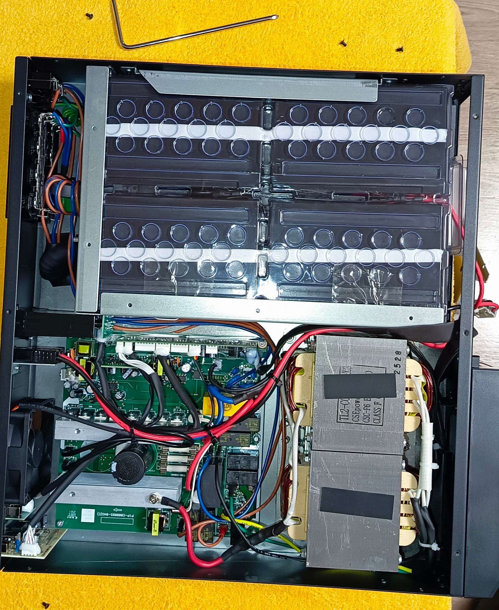

Что там под крышкой
общий план
IMG_20251127_193651_546@781867393.jpg [ 2.24 МБ | Просмотров: 1325 ]

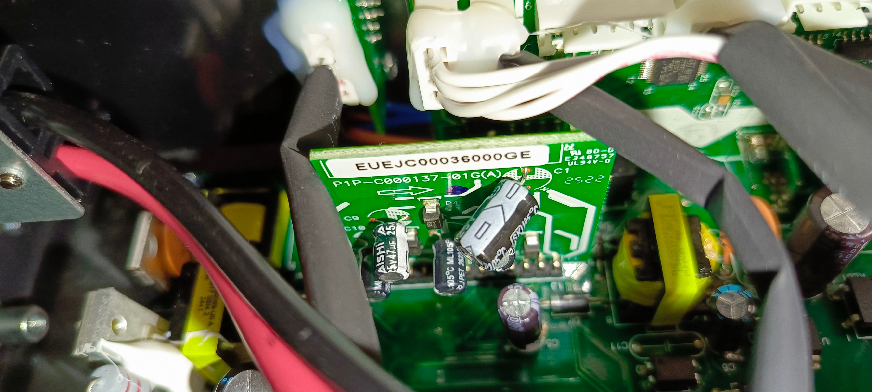

особенности и вопросы на мой не проф взгляд

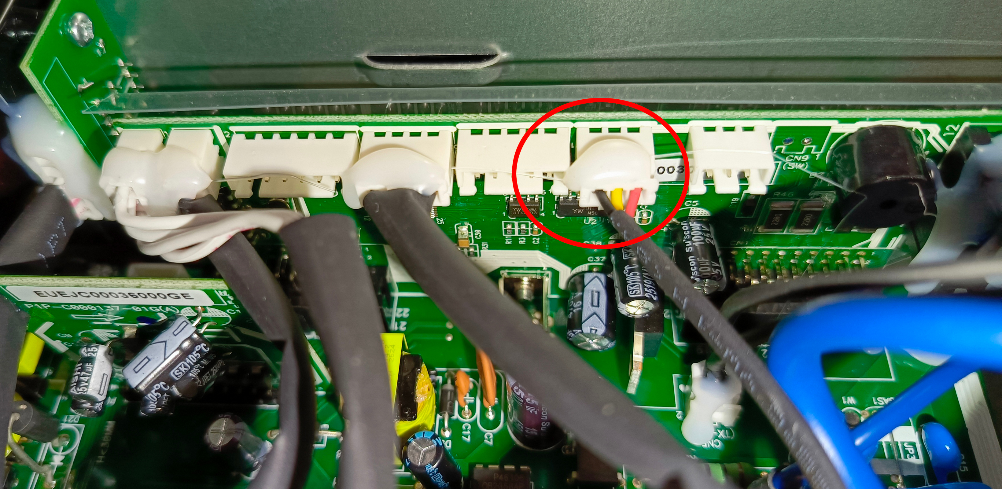

залит разъем вентилятора термоклеем
сопля термоклея гарантийная пломба?
IMG_20251127_194329_441@129522306.jpg [ 2.63 МБ | Просмотров: 1325 ]

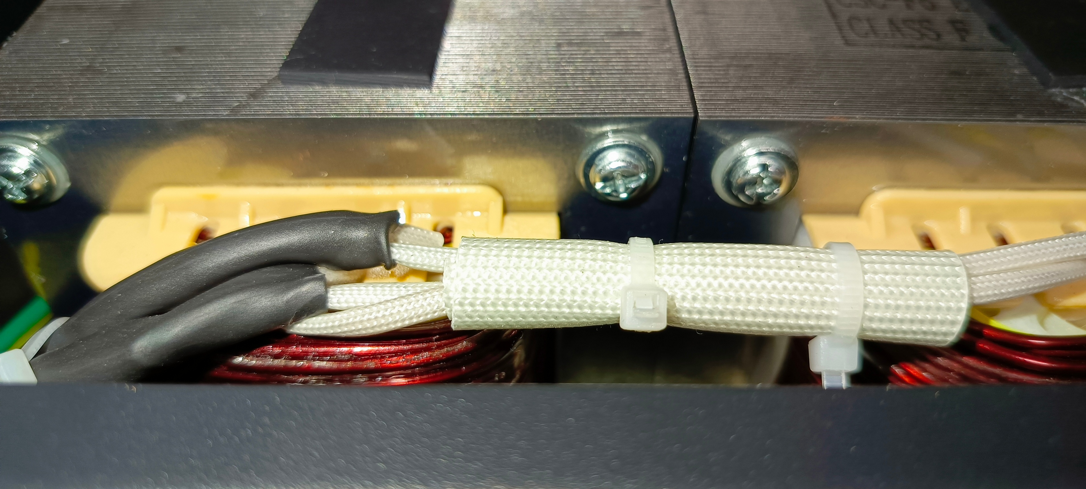

качество сборки
ктото торопился
IMG_20251127_194337_888@-1371020890.jpg [ 1.5 МБ | Просмотров: 1322 ]
провода на греющемся трансе в притык
провода впритык
IMG_20251127_194613_392@741506811.jpg [ 1.54 МБ | Просмотров: 1322 ]

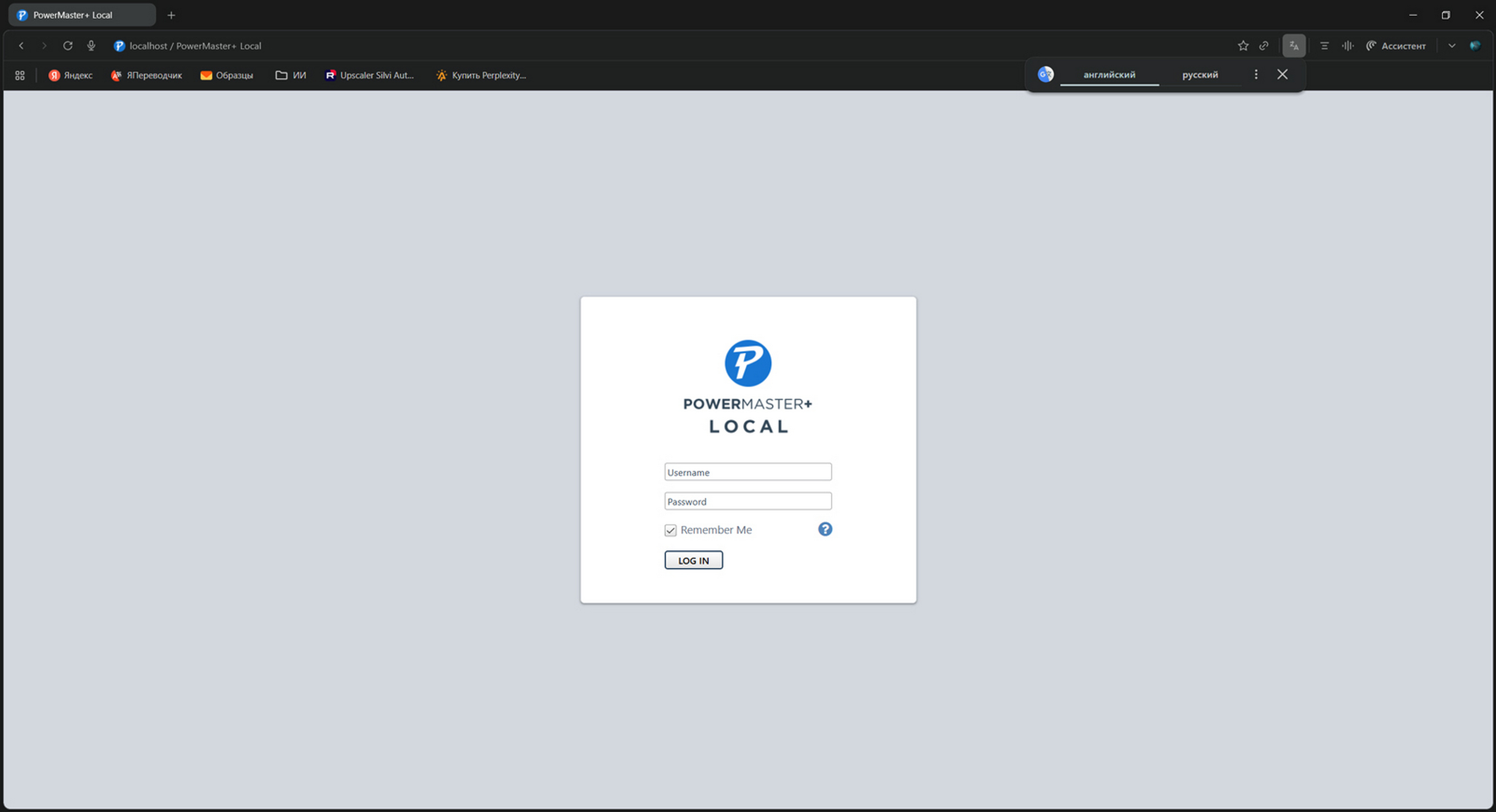

Теперь вопросы. В инструкции написано что скачайте по, установите появится в трее. О том что бы подключить ИБП через юсб шнур, которого кстати НЕТ в комплекте ни слова.
О том что ПО спрашивает в каком виде поставить Локал или Ремоте, ничего не упомянуто.
В обоих случаях (я понимаю что под вариант ремоте нужна сетевая, ну попробовал, ничего не поменялось) у меня дает вот такой экран регистрации. Ничего на нем не нажимается, в смысле никуда не пускает зарегаться не даёт.
Экран после установки ПО
pmasterp123
экран-загрузки-ПО.jpg [ 230.1 КБ | Просмотров: 1322 ]

Что делать то с оборотами?
Стоит с одним подключенным рабочим местом, вентилятор гудит на все деньги, что капец..... перекрывает все вентиляторы системника и 3090ти под нагрузкой.
Тут и работу работать надо, а какая работа с таким уровнем шума то?, и где методом тыка лазать по меню, в надежде убавить ему обороты....

Вопрос номер два
что делать с софтом, что я делаю не так?
Вопрос номер три срыв сопли на плате вентилятора и чтобы установить резистор (а затем и замена на нокту?) приведет к потере гарантии?
MHB. Знаком с такими - субъективно, из класса "рабочая лошадка". В первом приближении, нет повода для беспокойства за них.
Alvar_i писал(а):
сопля термоклея..
всего лишь для более надёжной фиксации. Не пломба. Аккуратный демонтаж её позволит
1) "поиграть" с вентилятором (резистор/другой вентилятор) и
2) вернуть её на место, посадив на обычный клей
Он настолько сильно нагревается, что это даёт повод беспокоиться?
Ну, APC при зарядке крутят на все деньги. После окончания заряда выходят в "тихий" режим.
я понимаю что она не гарантийная пломба, но сервис производителя при первом осмотре сразу диагностирует постороннее вмешательство, что может (или не может?) трактоваться не в мою пользу и дать повод в отказе от гарантийных обязательств?
клей всетаки с хитринкой, такого цвета еще попробуй подбери, чтобы он не выделялся на фоне остальных.
з.ы. сижу смотрю сколько стоят кабели питания подлиней, чтобы нафиг унести его подальше и переставить в кладовку, наверное попробую сковырнуть и поставить резистор.
вентилятор кстати тянет прям хорошо, на передней панели чувствуется сквозняк от него.
з.ы.ы.
остаётся так же актуальным вопрос что брать NF-A8 ULN или Noctua NF-R8 Redux-1200 ?
Добавлено спустя 1 минуту 40 секунд:
о! обнадежили, значит терпения не хватило дождаться....наверное.
отрубил его на ночь и переподключил системник опять всё на прямую, жена плохо спит, ей любой шум помеха, сижу работаю.

Alvar_i с покупкой!
Цитата:
надо было раскрутить и отфотать внутренности
всё правильно сделали, сначала нужно зарядить батареи, проверить ИБП на работоспособность, мало-ли. вдруг что не так, в магазин, а вам предъявят что уже вскрывался. обмену/возврату не подлежит. открыть корпус, и сделать фото можно в любое время. никакой спешки или срочной необходимости нет.
Alvar_i писал(а):
при работе с батареи что-то в нем издает этот высокочастотный звук.
инвертор, с этим ничего не сделать, какие то "зудят", какие то нет. в своих APC Smart не слышал "писка" при работе в батарейном режиме.
Alvar_i писал(а):
в холостой работе НЕ пахнет.
то есть нет запаха будто продукт хим-комбината? это хорошо, а то бы еще выветривали месяц на балконе..
Alvar_i писал(а):
выключить совсем.... по кнопке он сначала переходит в режим от батареи
так быть не должно, должен отключать питание на нагрузку, работает только заряд батарей. это же Line-interactive. возможно полное отключение нужно удерживать кнопку включения/выключения какое то время, например от 10-сек. при коротком нажатии переходит в тестовый режим. только догадки. проверьте.
а как вы понимаете чтобы была связь ИБП с ПК для управления и мониторинга? через питающий кабель что ли? :D
в строках username и password не активно что ли для печати??? написано Local. в ПО/"веб-морде" для APC примерно тоже самое, регаться на сайте не нужно. отключаете инет, вбиваете и логин и пароль ( "admin", без кавычек, это чтобы не забыть, не потерять логин/пароль), жмыкаете Log in или Enter.
потому изначально всегда и задаем вопрос по критичен шум от ИБП или нет? где будет расположен, спальня, рабочий кабинет, "подсобка". но в вашем случае сложно, ИБП без вентилятора мощностью более 1000VA не найти.
да кто ж знает какие приемщики попадутся? кто-то не обратит внимания, не заметит, а кто то "прицепится"..
обычный "китайский" клей для фиксации, полупрозрачный, а если аккуратно "отлепить, попробовать погреть феном, размягчить (только не оплавить, фены разные бывают, осторожно, а то можно и SMD рядом с разъемом отпаять.. warning! )

а внутри греется что-то?
после работы отключите ОТ СЕТИ и проверьте
это его рабочие обороты постоянные или меняются?
если дружите с паяльником могу подсказать что то
