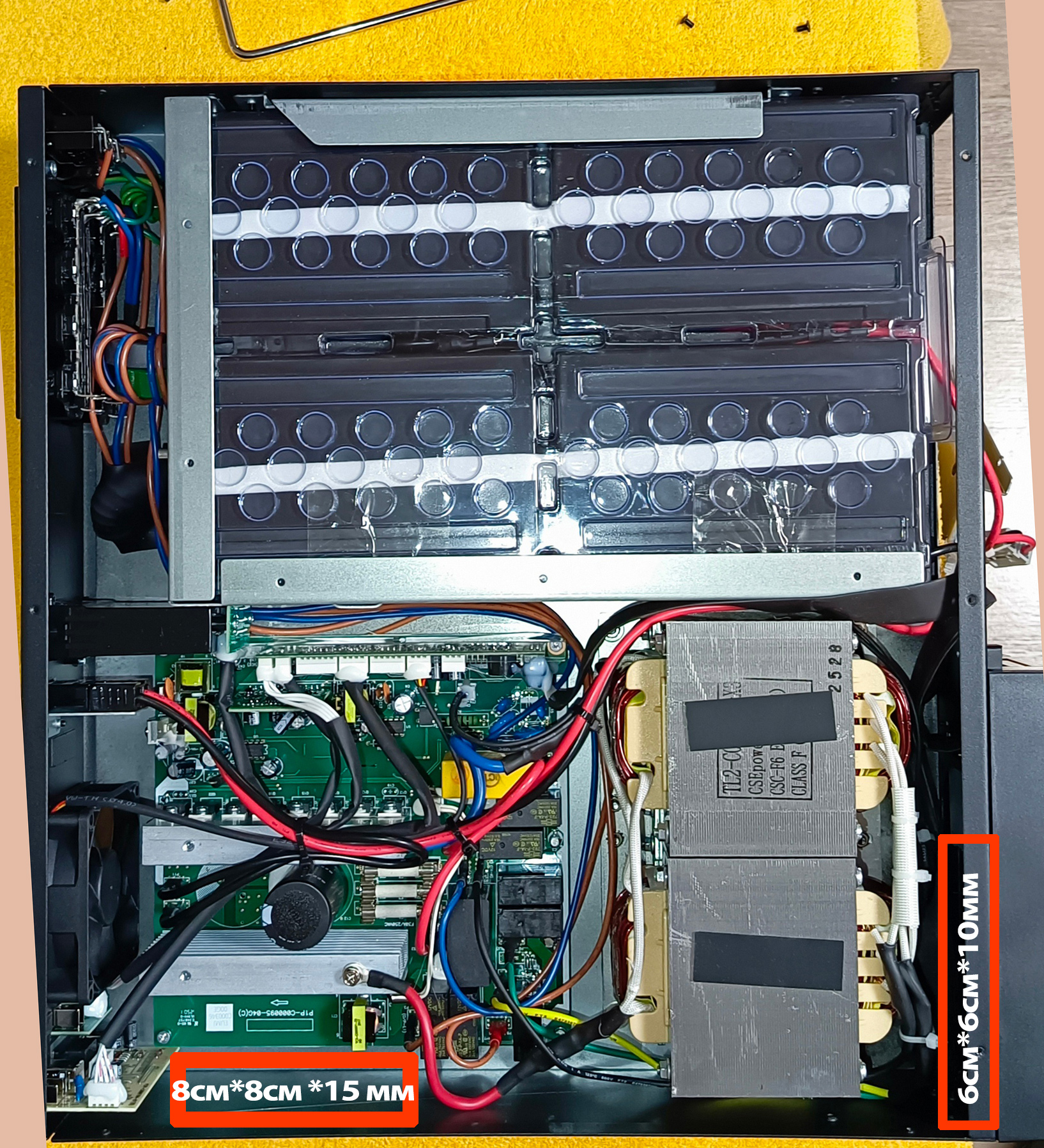

ursus писал(а):
а внутри греется что-то?
это его рабочие обороты постоянные или меняются?
если дружите с паяльником могу подсказать что то
греется вот в этой зоне
IMG_20251127_161752_691@-1174463015.jpg [ 2.36 МБ | Просмотров: 1743 ]
расположения двух трансформаторов
насчет вентилятора, похоже рабочие, но чисто от батареи он шумит еще больше.
Насчет с паяльником, пишите вариант подумаю, насколько мои лапки с этим справятся.

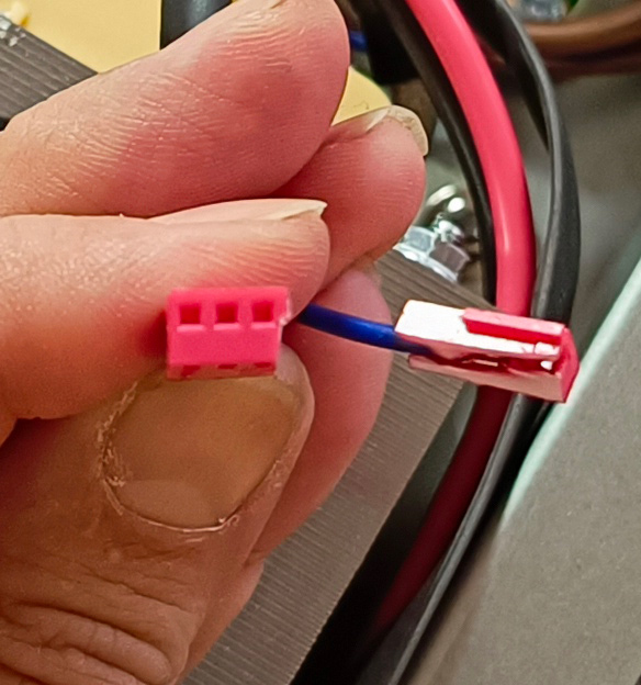

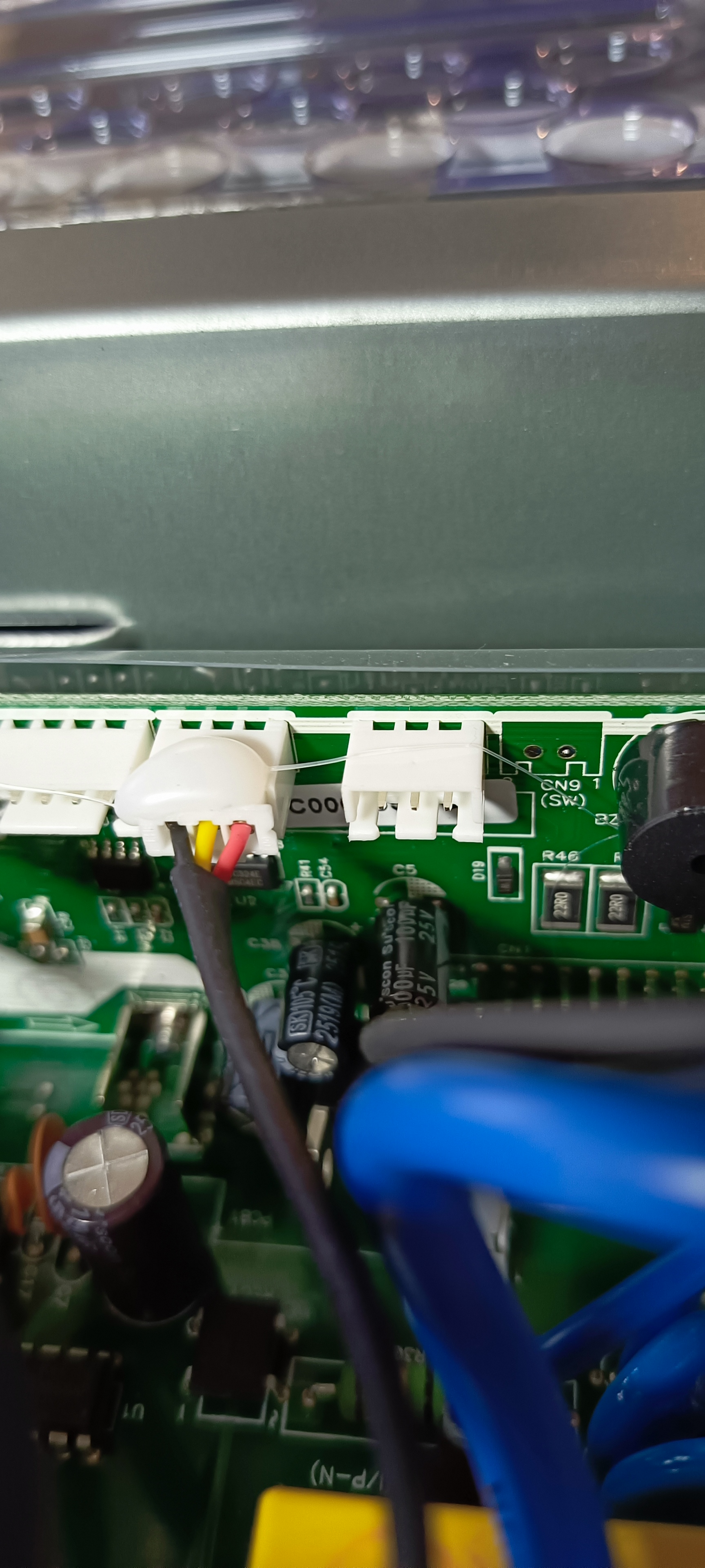

После повторного вскрытия крышки с целью подоткнуть резистор оказалось, что резисторы которые я купил они под обычные кулеры.
А вот разъем в ибп с хитринкой.
Попробовал обрезать ножом до нужных размеров, но в стандарном кулерном исполнении пины смещены к одной из сторон
см фото
3-4-пин.jpg [ 128.87 КБ | Просмотров: 1743 ]
А вот разъем под вентилятор для ИБП он вот такой, в нем пины отцентрированы
вот такой
IMG_20251129_141045_211@-146817172.jpg [ 1.82 МБ | Просмотров: 1743 ]
и очень напоминает какой то из них
разъем JST 3пин
DC-3-pin-c-проводами-.jpg [ 295.61 КБ | Просмотров: 1743 ]
Поэтому не большая пауза, надо закупиться разными разъемами и попробовать подобрать правильный.
з.ы. после осмотра, появилась мысль поставить доп тихоходные вентиляторы если все через резистор удастся зацепить.
доп вент
доп-вентиляторы.jpg [ 1.32 МБ | Просмотров: 1740 ]
Всё верно - в большинстве ИБПшных вентиляторов используется JST-разъём; он отличается от разъёма, который применяется в "компьютерных" вентиляторах.
Да, там может иметь место нагрев; лечится - при необходимости - не паяльником, а с помощью активного охлаждения.
Если получится найти подходящие по габариту вентиляторы для указанных Вами мест, то.. да, это улучшило бы "микроклимат" Вашего ИБП.

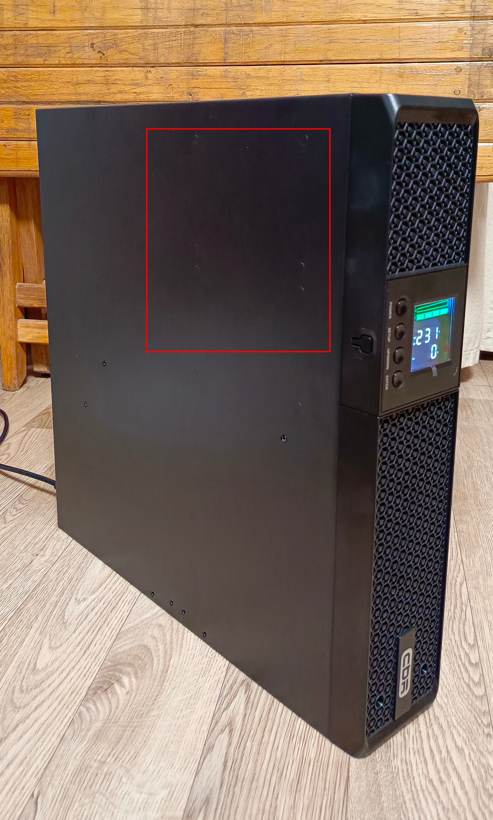

Яков, Вы дважды проявили невнимательность.
1. Я оставил себе пространство для манёвра, сказав "возможно".
2. Большие/боковые стенки корпуса того ИБП, который взял Alvar_i - "глухие". Перфорация, имхо, спереди (сбоку от дисплея) и сзади (там, где штатный вентилятор).
На той фотографии указаны места внутри ИБП, где, возможно, получится разместить дополнительные вентиляторы.
И да, у меня был опыт модификации охлаждения в ИБП.
возможно, это неопределенное, или "да", или "нет", прощенья если помешал вам маневрировать. :pardon: я как бы тоже "сманеврировал", сказав что нужно по месту смотреть, не вижу в сети фото CBR PLS-2KRT с левого торца. возможно там есть перфорация?
как например у SUA1000RMI2U, левый торец глухая стенка, правый перфорирован. хоть 3 шт. 80-92мм. прилепи. от одного уже есть заметная польза.
и не сомневался, вопрос именно про дополнительные вентиляторы снаружи корпуса.

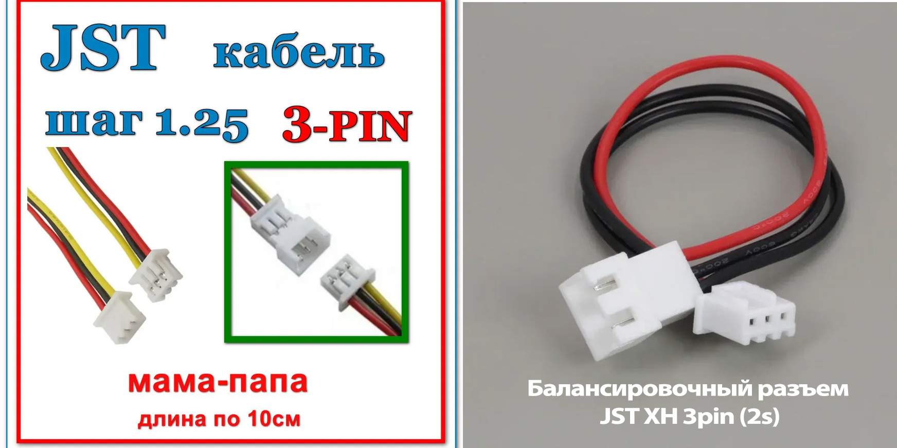

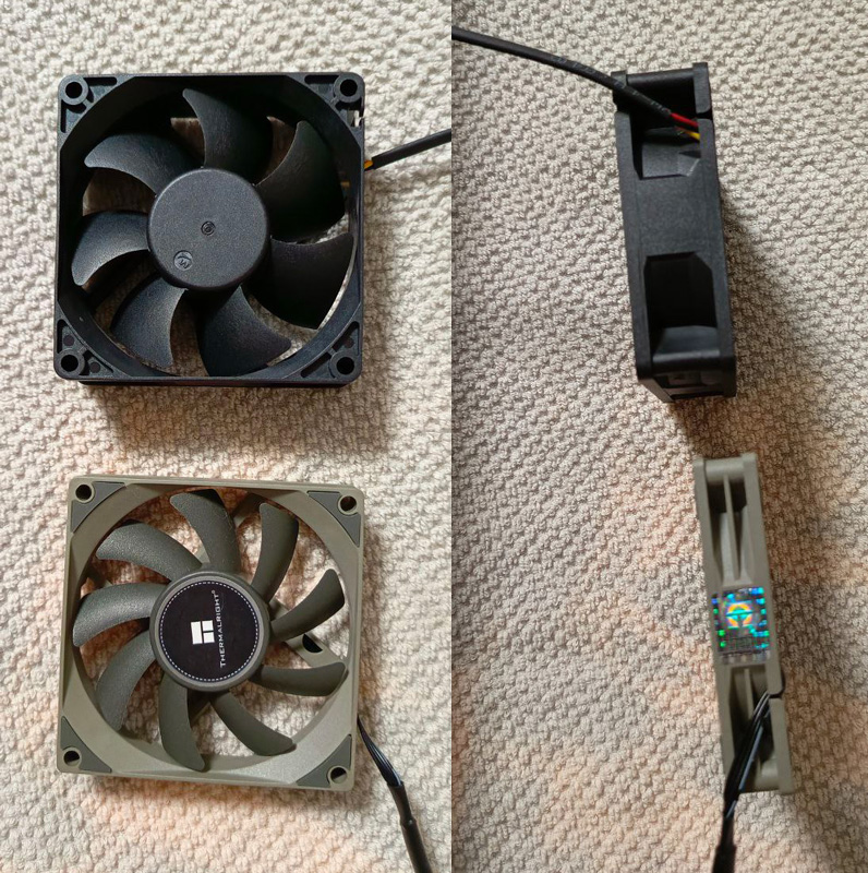

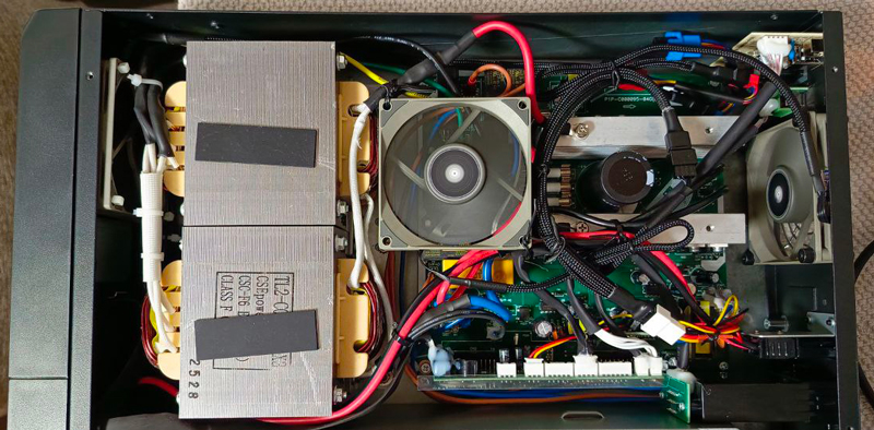

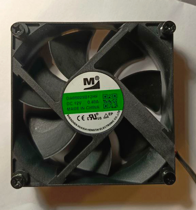

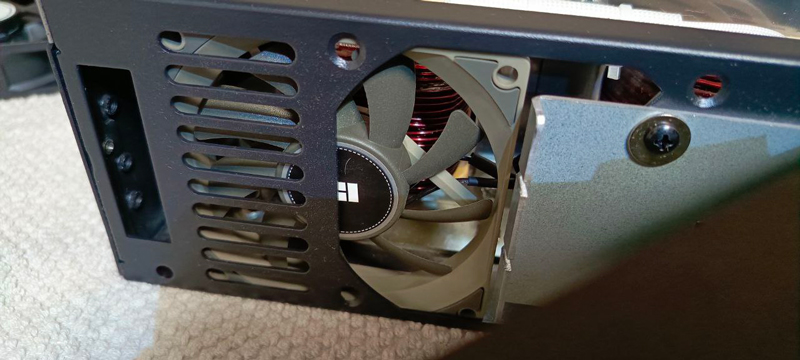

В общем встретил НГ, пролетели праздники, началась очередная работа, а руки только дошли что-то сделать.
Посмотрев еще раз на стоимость нокты на али в 1500р. за 1шт. цен как было осенью и скидок в районе 1200 я не дождался, плюнул и за эти же 1200 р. купил 3шт. вентиляторы для корпуса Thermalright TL-8015 (TL-8015), разветвитель с али и потребовался правильный разъем, купил в ягодном магазине, а именно вот такой (пучок из 5шт за 233р.)
Кабель с разъемом JST XH 3pin / Разъем JST XH 3pin / 5шт.
6-Кабель-с-разъемом-JST-XH-3pin--Разъем-JST-XH-3pin--5шт.jpg [ 66.25 КБ | Просмотров: 549 ]
Хотел поставить сначала один на выдув, но померив умершим трупиком аналогичного размера, решил что можно и уместить все три.
Два поставил через резисторы, третий который рядом с трансформатором висит напрямую.
Далее немного фото как поставил, благо в мордашку на вдув влез прям идеально.
фото установки по месту
1.jpg [ 289.61 КБ | Просмотров: 549 ]
2.jpg [ 185.39 КБ | Просмотров: 549 ]
сравнение с китайцем
4.jpg [ 330.88 КБ | Просмотров: 549 ]
5.jpg [ 274.18 КБ | Просмотров: 549 ]
Кстати на удаление вентилятора и попыткой переткнуть в соседний разъем упс ругается ошибкой А69, "вентилятор заблокирован или вышел из строя". Что-то я не догадался его в этот момент нагрузкой пригрузить, может ему пофиг?
Но с "родным" замененным разъёмом, он принял их за свои родные, работает без сообщений. Пока тянет два рабочих места 2 системника + монитора + мелочевка, отключений еще не было, чтобы посмотреть на что он способен.
Но самое главное - ТИШИНА, на фоне кулеров от системника, теперь упс тихоня и если ранее для руки зона трансформаторов была прям горячая, то теперь просто теплая.

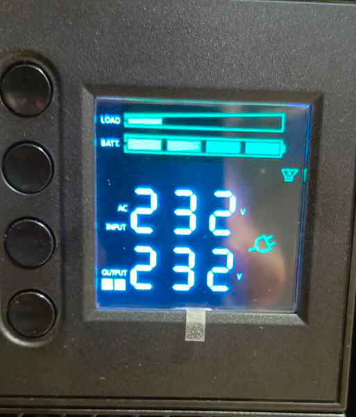

нагрузка
7.jpg [ 200.16 КБ | Просмотров: 549 ]
