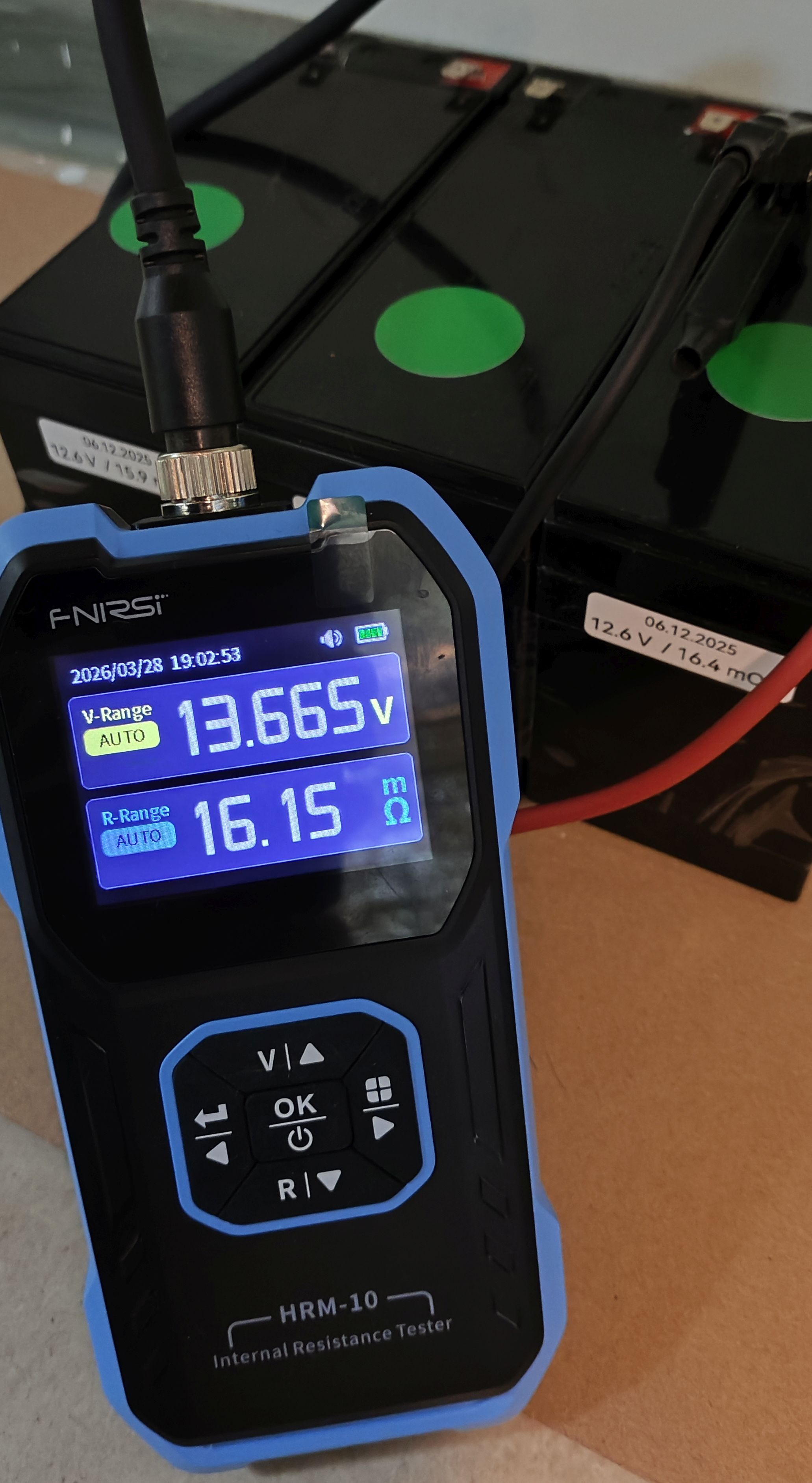

Регистрация: 18.03.2006
Откуда: Мск, Солнцево
Фото: 29

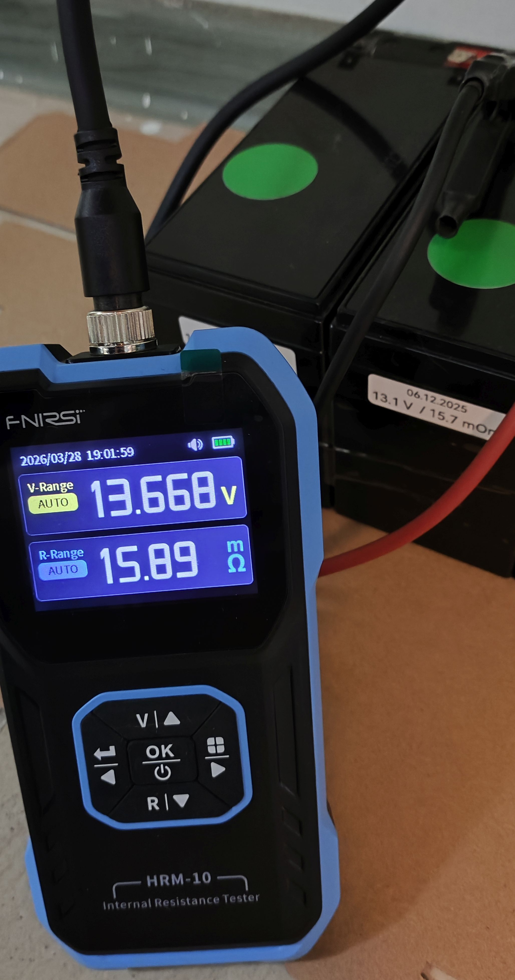

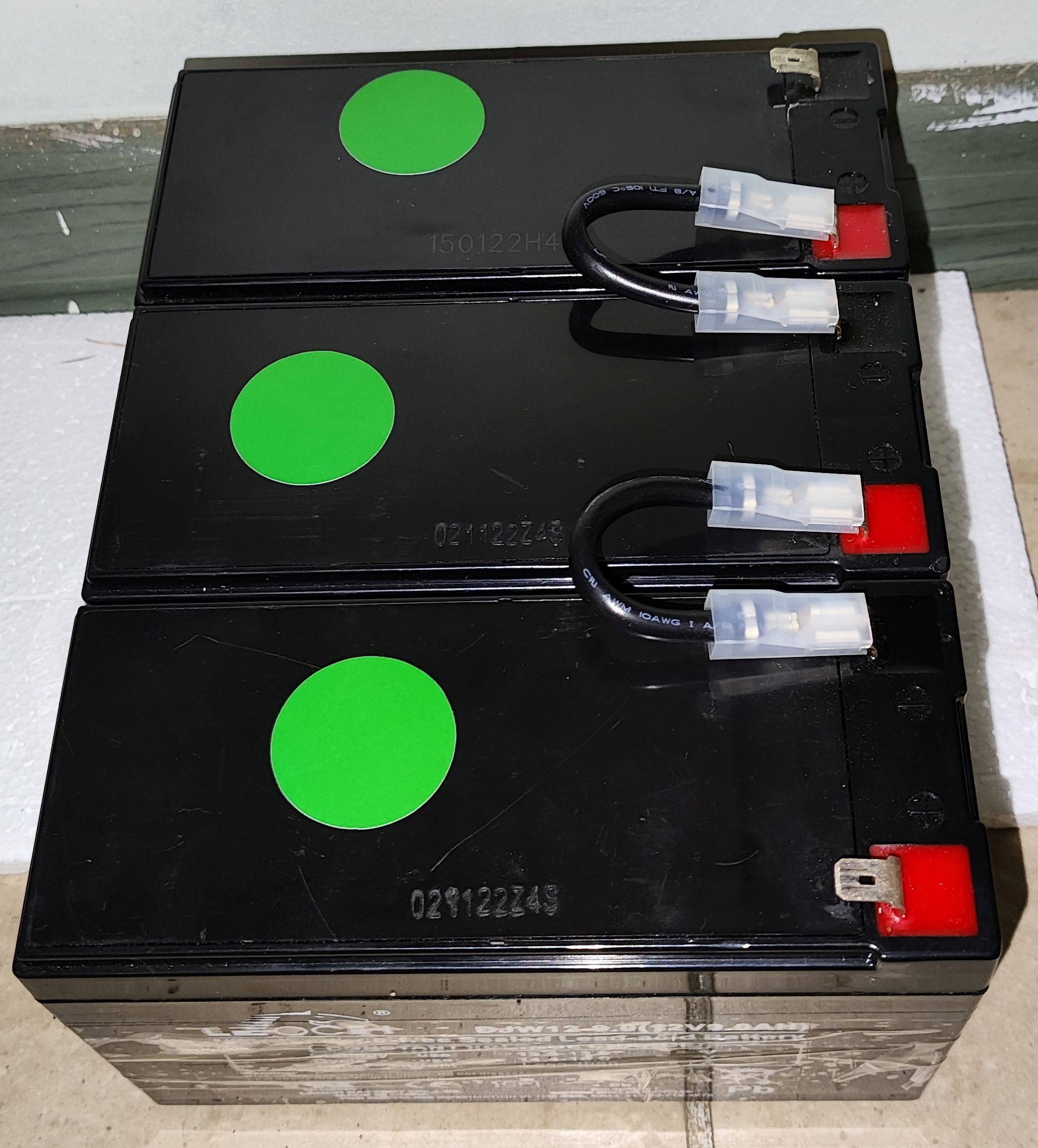

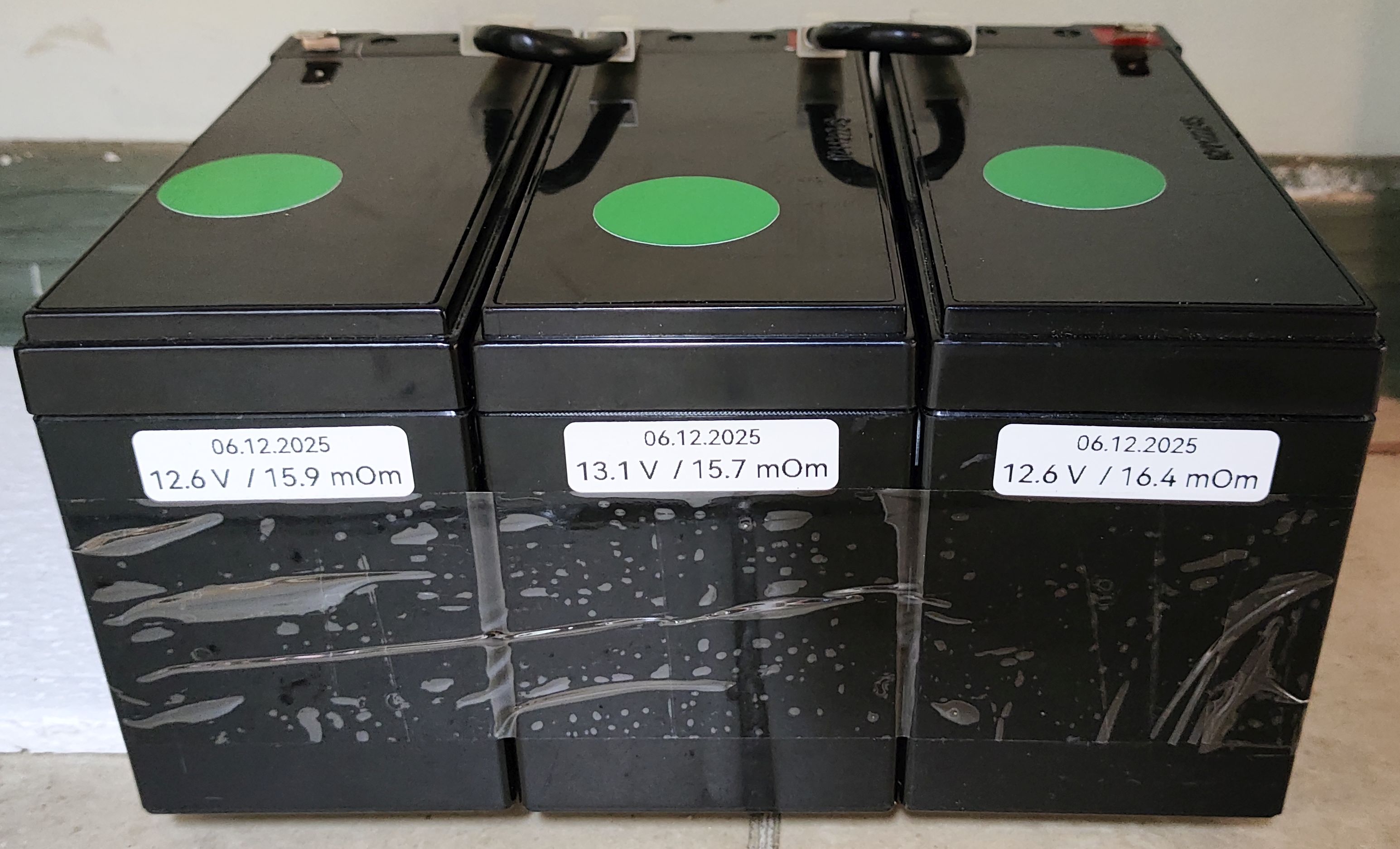

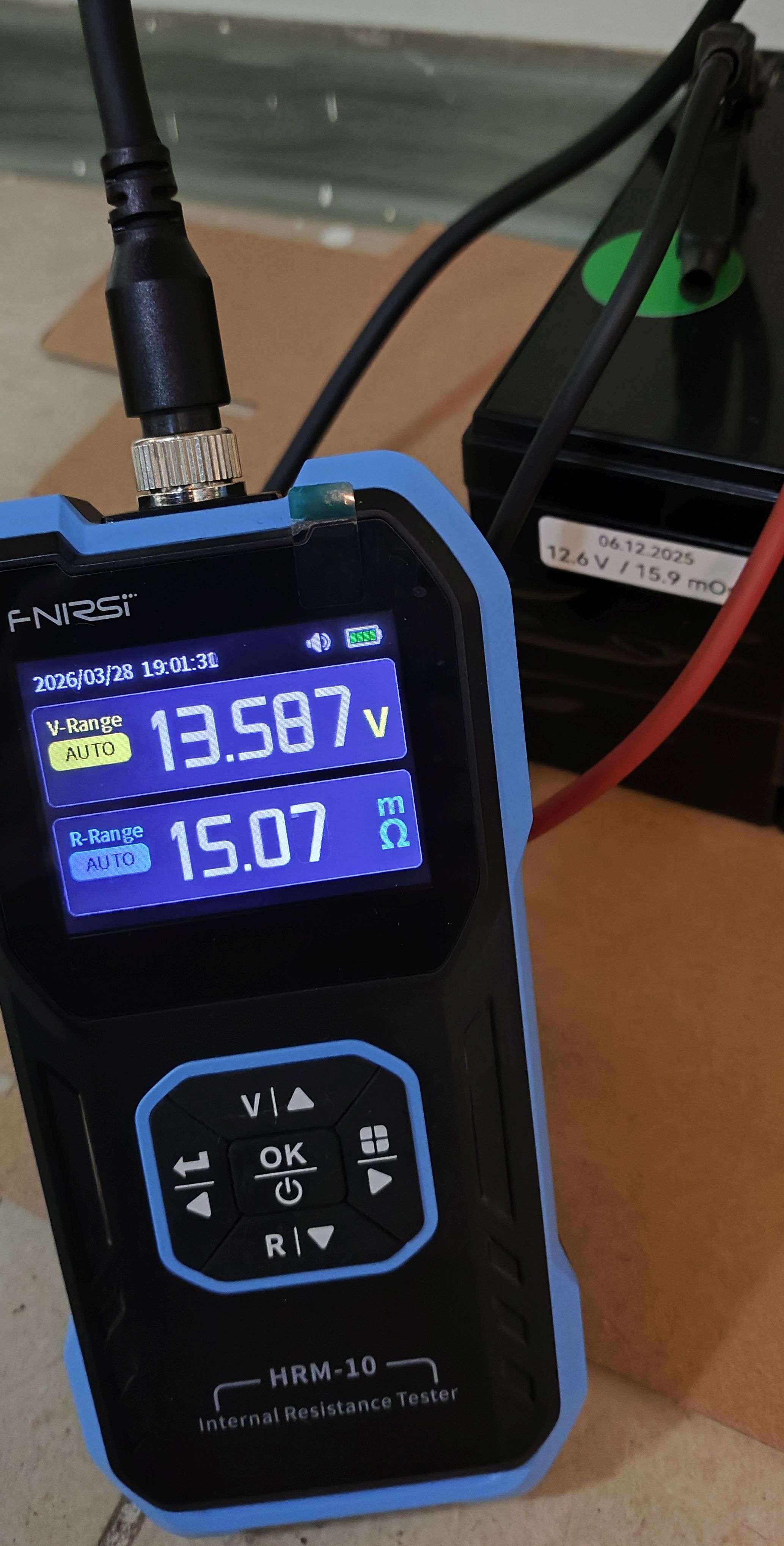

Информация про батареи Leoch DJW 12-9 12V 9Ah.
В конце прошлого года раздобыл 3 экземпляра (2022го года выпуска) для "подшефного" непрофильного ИБП. Намедни проверил - очень даже неплохо (15-16 мОм при норме 19 мОм).
Важное примечание - речь про батареи с "честной" маркировкой даты изготовления. На рынке есть DJW 12-9 с шифрованной датой; я с такими не сталкивался, их поведение мне неизвестно.

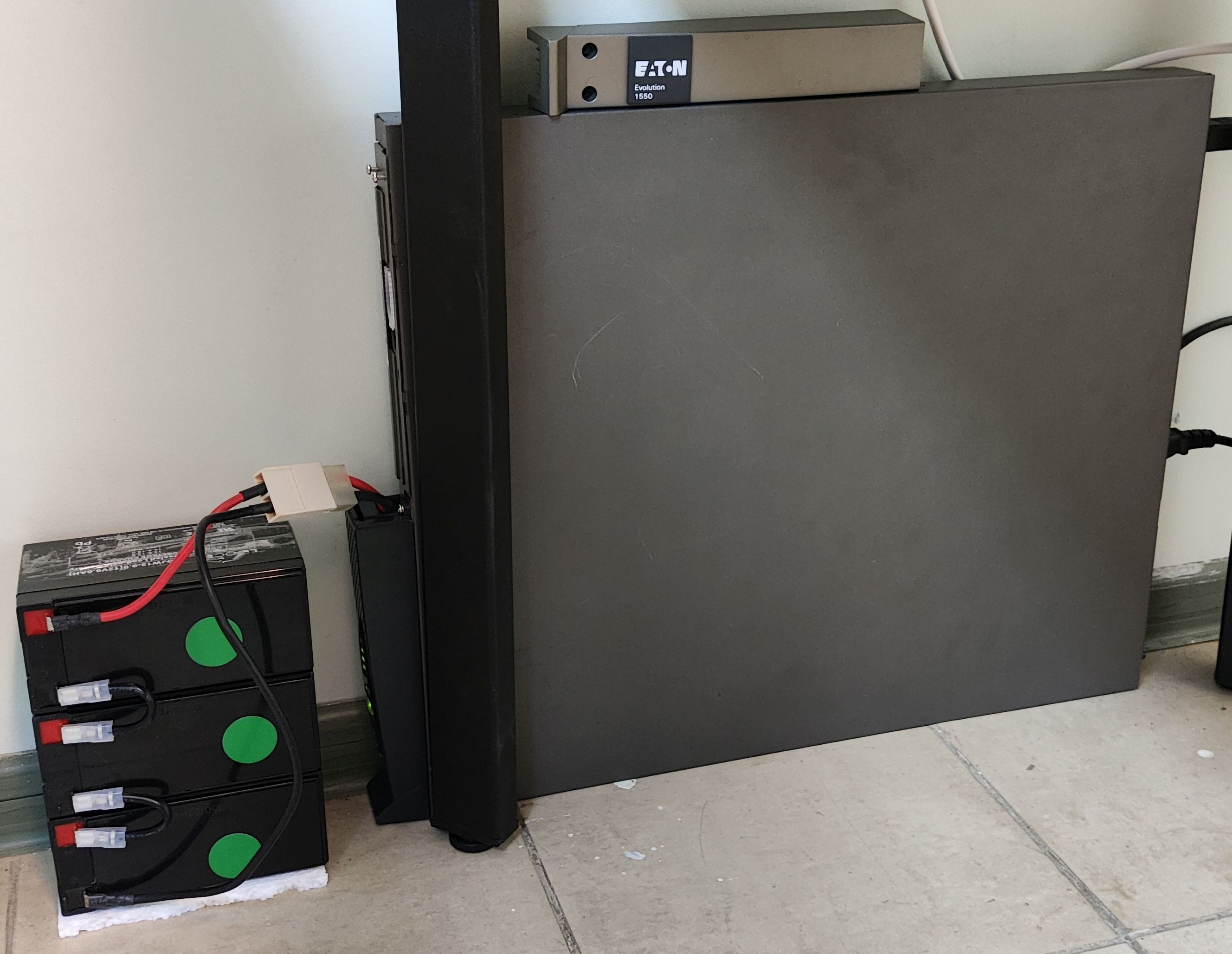

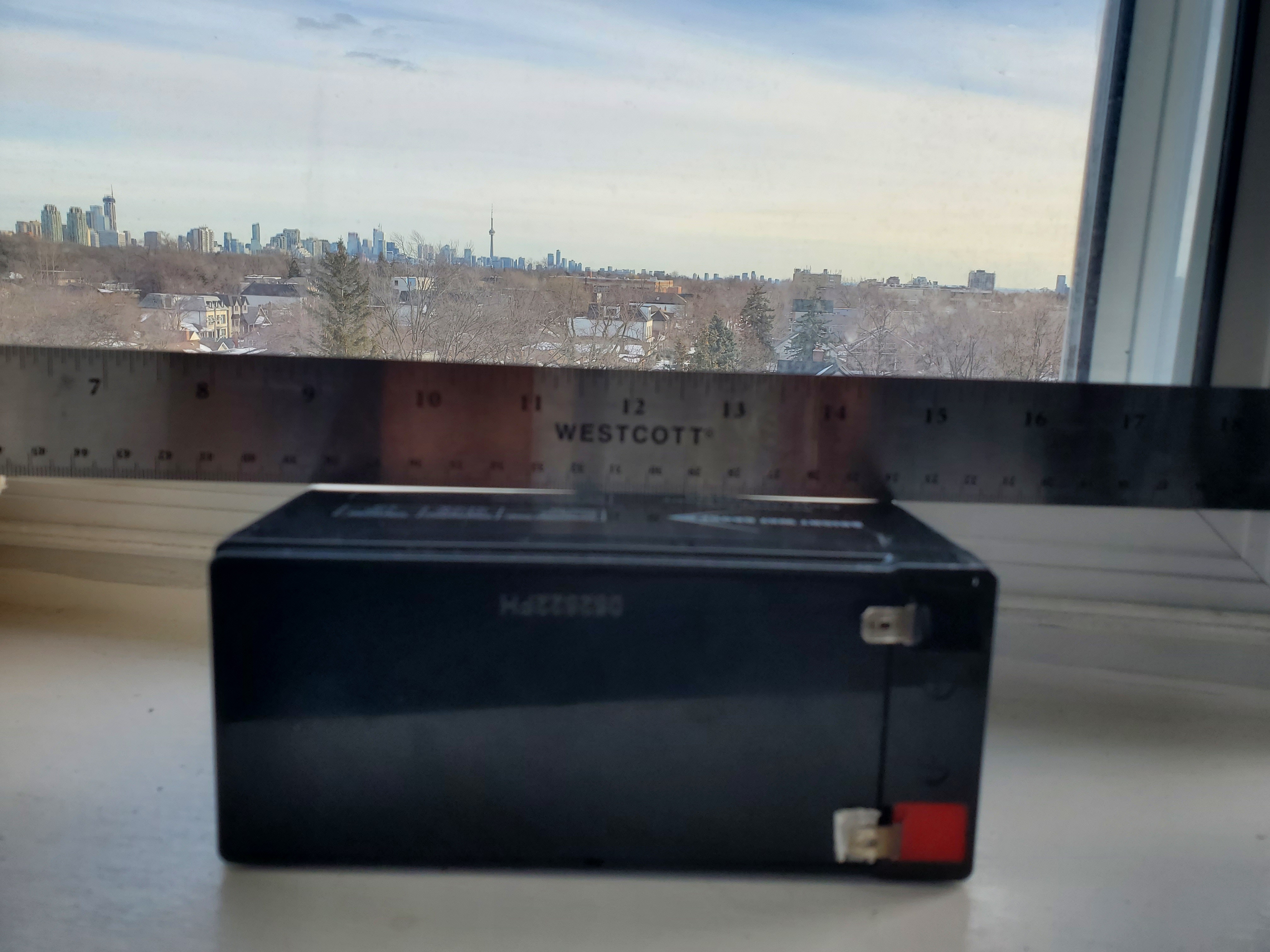

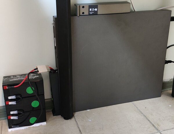

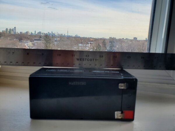

Регистрация: 15.03.2017
Откуда: Канада
Фото: 24

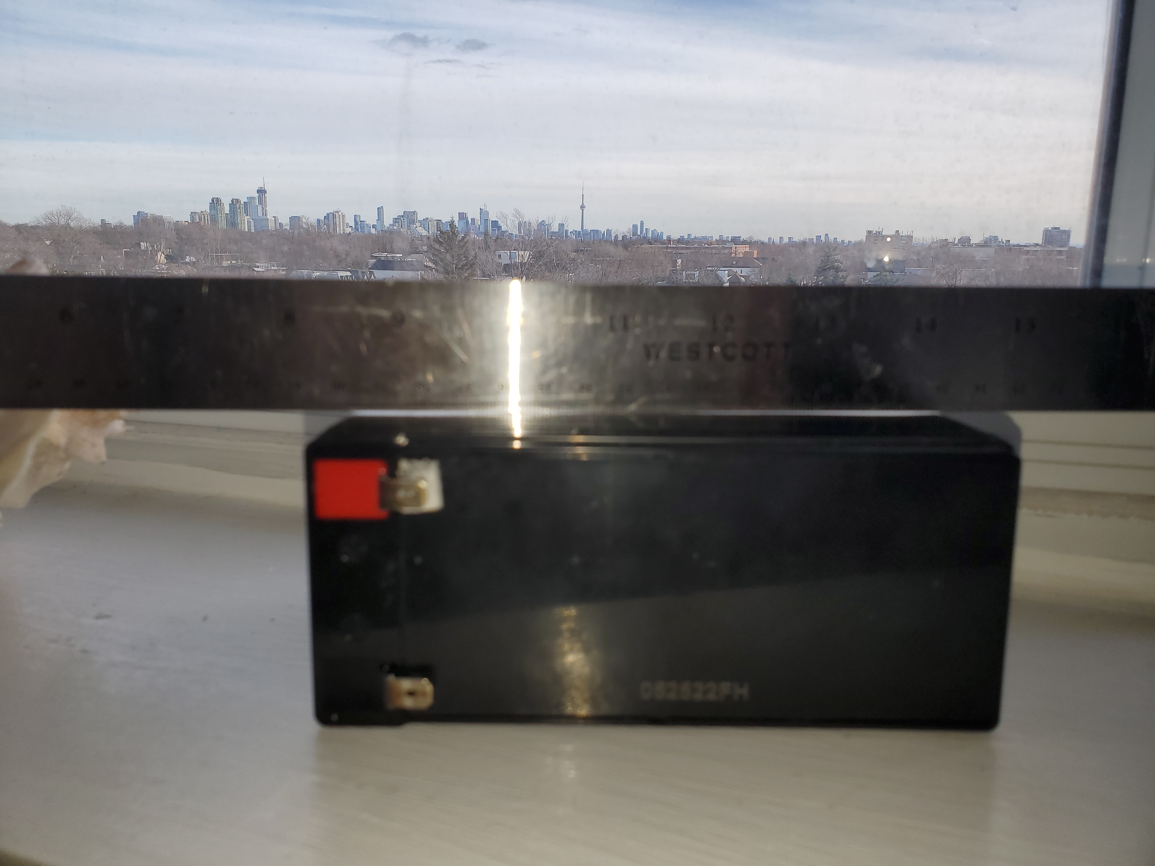

Позвольте начать с небольшого оффтопа, . . о расширении возможностей в эксплуатации моего старого, давно списанного но исправного ИБП APC BK500MC.))
Потребовалось (поздно вечером) оживить простоявший долго гибридный автомобиль, у которого во впомогательной батарее 12V напряжение по-видимому упало ниже 12V.
Требовалось лишь подать на клеммы короткий импульс напряжения 12V (или выше).
Итак, главное что импульс с успехом обеспечила батарея от старого APC BK500MC. Которая работает нормально с ПК и монитором с дек. 2022 г. находясь всё время в корпусе.
Так вот, ещё до похода к автомобилю, когда изначально я вынул батарею из корпуса, то сразу заметил выпуклости по бокам.
Что наглядно приложив линейку.
20260228_162101.jpg [ 4.74 МБ | Просмотров: 294 ]
20260228_161956.jpg [ 2.49 МБ | Просмотров: 294 ]
Если бы мне тогда не потребовалась батарея, то я так бы и не узнал про выпуклости. (Которые вроде проблем пока не создают. Корпус стальной, просторный.)
Так что, можно считать выпуклости предупреждением? Такой вот "звоночек"?

Регистрация: 08.02.2012
Откуда: Алтай, Бийск
Фото: 15
Cocoa, не факт что это именно "вздутие" батареи, возможно корпус аккумулятора изначально был такой формы? измерить бы сопротивление батареи.
