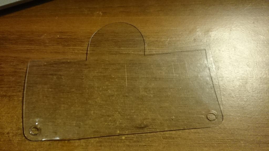

Регистрация: 13.05.2011
Сегодня чистил от пыли HIPER HPU-5B880 и обратил внимание,что с внутренней стороны вентилятор наполовину закрыт пластиковой хренью(прикручена к вентилятору 2мя саморезами)
хрень
DSC_0056.JPG [ 77.99 КБ | Просмотров: 9155 ]
я её снял,так как посчитал,что она мешает формированию потока,создаваемого вентилятором. Вопрос нахрена она нужна? неспроста ведь её производитель туда поставил!
Регистрация: 12.03.2007
Откуда: C.-Петербург
Эта хрень находится над высоковольтной частью, и нужна она для того, чтобы поменять баланс воздушного потока - чтобы в низковольтную часть шло больше, чем в высоковольтную. Зачем это нужно - попробуйте ответить сами. Наводящий вопрос - почему электроэнергию на большие расстояния передают не по обычным проводам 220/380 В, а по ЛЭП на десятки/сотни киловольт?
ну,наверно сечения у проводов разные. Соответственно разные сопротивления. Если взяль обычный провод,то он просто выгорет
kostyan3333
Ну так выгорит от чего? (Нет, не от сечения. Иначе бы толщину проводов делали максимально возможной, которую могли бы удержать изоляторы.)
В этом весь ответ и на Ваш вопрос.
